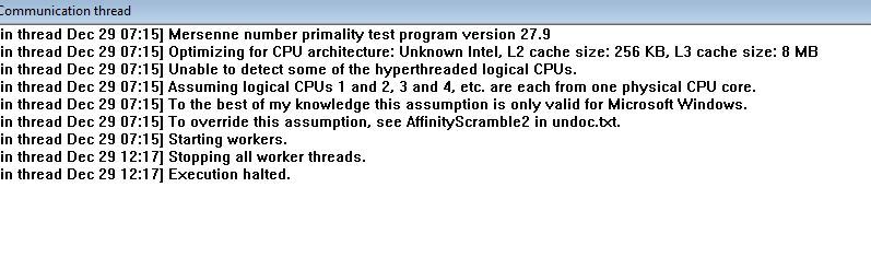

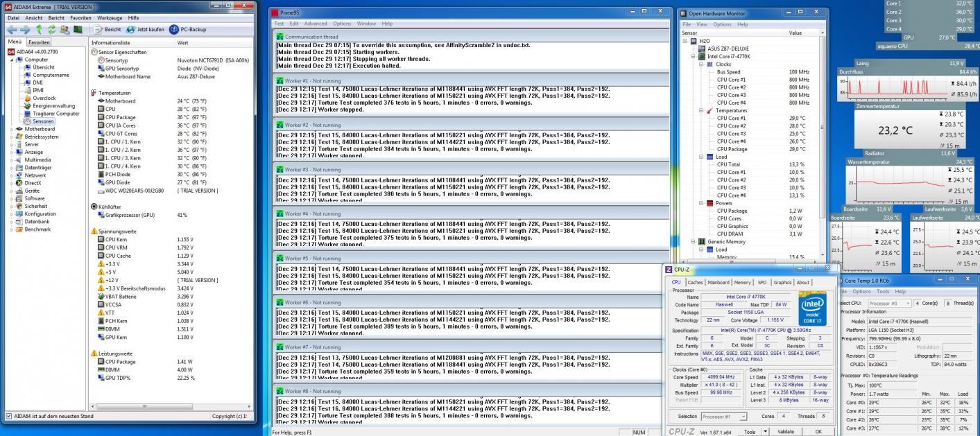

Sind keine sechs Wochen waren genau drei Tage die ich getestet habe. Da ich fast alles gelsen habe um nicht meine CPU direkt zu sprengen. Und ich sicher sein wollte das ich ungefähr das richtige einstelle.
Ich möchte mich trotzdem sehr für Deine Hilfe bedanken. Sicher hab ich manches falsch verstanden oder mich dumm ausgedrückt. Aber ich befolge natürlich schon deine Ratschläge und so kam ich eben nach 5 Stunden zu folgendem Ergebnis:
Einstellungen Z87 Deluxe:
Vcore: 1,155V
Input: 1,82V
Cache: 1,126V
VCCSA: +0,010
VTT: A/D IO +0,030 // 0,015
VTTDDR: 1,5V
Mein Prime zeigte allerdings im Communication thread folgendes an:
Vermutlich ein Einlesefehler...sicher bin ich jedoch nicht.

Ein 5h Run ist doch eine stabil Basis - Glückwunsch :bigok:
Wer sich die Jacke anzieht.....
Ich werde äußerst selten persönlich.
Naja ich hab den Fehler gemacht immer bissl hier und bissl da zu drehen , dann muste ich wieder warten bis der Rest vom Wakü Zeug kam naja hat sich alles doof gezogen.
Also Core; Cache, Input habe ich mich rangetestet , VTT ich gebs zu hab ich irgend nen Wert hier aus der Runde eingetippt. Vielleicht ist da noch was Potential.
Tmeperatur technisch ist wohl auch eher Ende, da es wirklich kühl war, Wassertemp lag bei 25 Grad und max Core Temp war 68°C.
Also nochmal vielen Dank in die Runde! Und falls ich irgendwie noch Screens fürs Z87-Deluxe uppen soll zur Hilfe für andere eifnach Bescheid geben.
