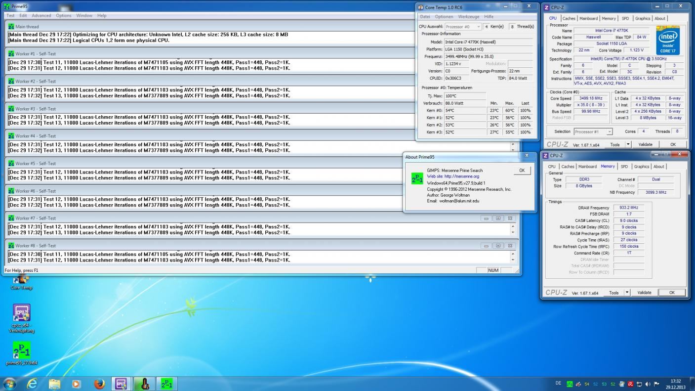

Ich hab meine Einstellung für Agent und VTT gefunden - brauch diese bei keinem Chip zu verändern.
Dadurch hatte Ich die Einstellungen für den 4770K schnell gefunden ... Vcore,Input und Cache auslooten.
(Die Cpu wurde von Thor gekauft und von Ralle geköpft)
[img=http://abload.de/thumb/4.51.180vnclu.jpg]
[img=http://abload.de/thumb/4.51.180v8cbv.jpg]
[img=http://abload.de/thumb/4.61.234buf67.jpg]
[img=http://abload.de/thumb/4.71.2783jid0.jpg]
Einen 4670K bekam ich nicht stabil ... bis ich den Speicher auf 2200 runtersetzte - dann lief auch alles (denke schlechter Speichercontroller)

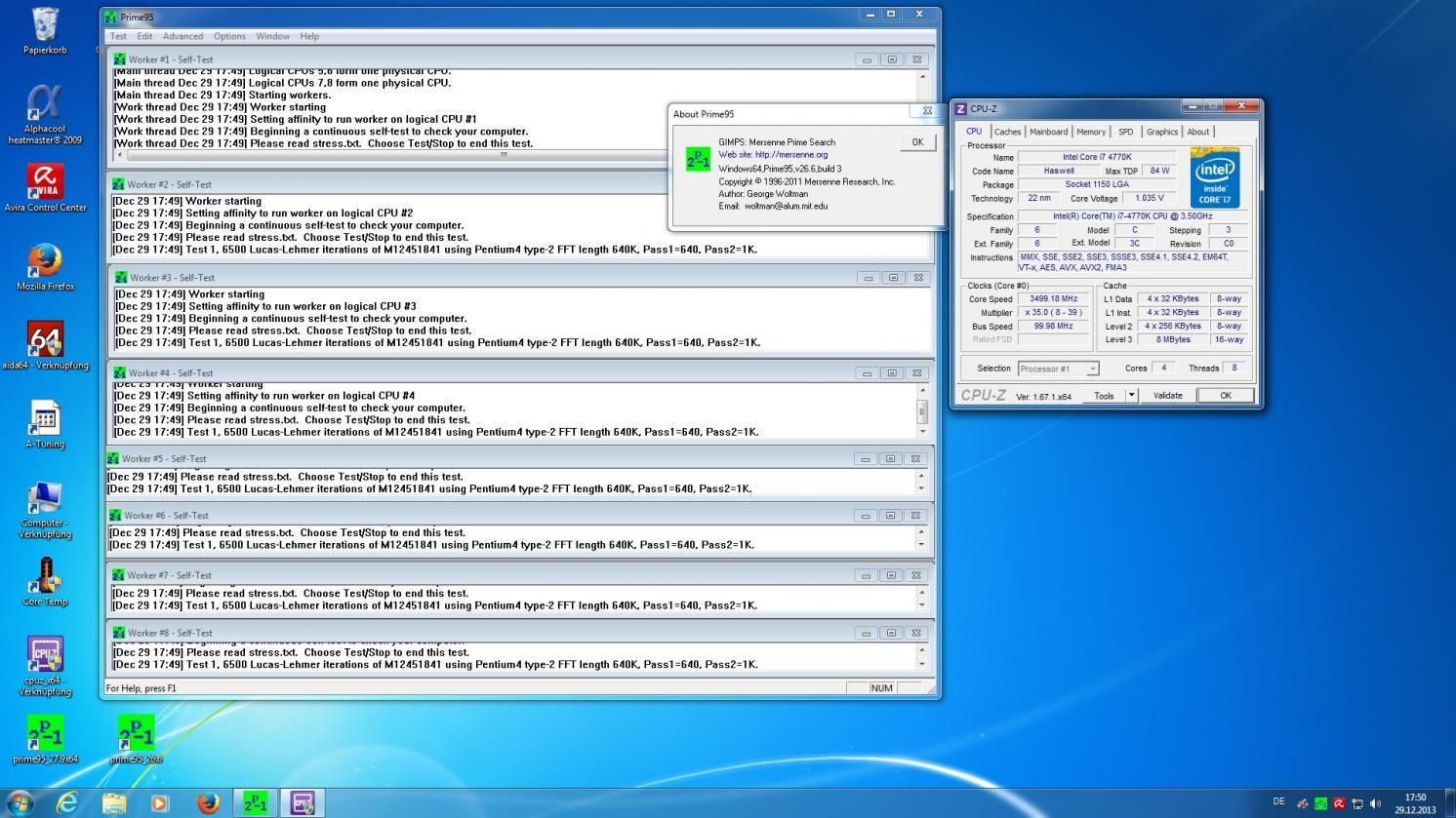

Also ich hatte ne VID von 1,04 und moment siehts stabil bisher bei Vcore 1,155 aus bei mir.
Hier der Screen mit allem im bios auf auto, da stimmt doch was nicht oder?
Die vcore ist doch heftig hoch und die NB also cache ist doch zu niedrig :confused:
Ich steh gerade voll neben mir....
Anbei noch der Screen mit der VID:
