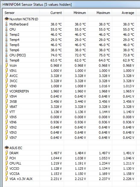

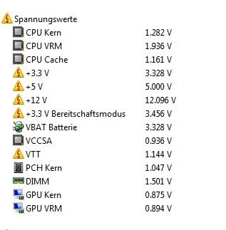

Kann mir jemand sagen, obs hier auffälligkeiten gibt, die ich mir mal zur Brust nehmen sollte ? :d
danke :d
Da werden einige Werte falsch zugeordnet ...
VCCIO/SA System Agent ...alles viel zu hoch ... nimm besser AIDA64 zum Auslesen für das Board.
Dank dir ! Besser so ?
Sind die Werte im grünen Bereich ?
