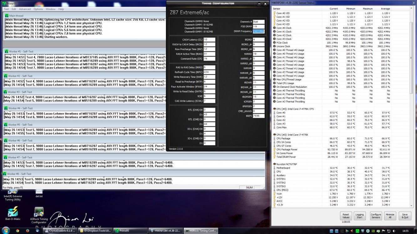

hier mal meine werte der 2x8gb
Anhang anzeigen 282844 primestable 800k @1,64v
thx an wernersen für die hilfe
