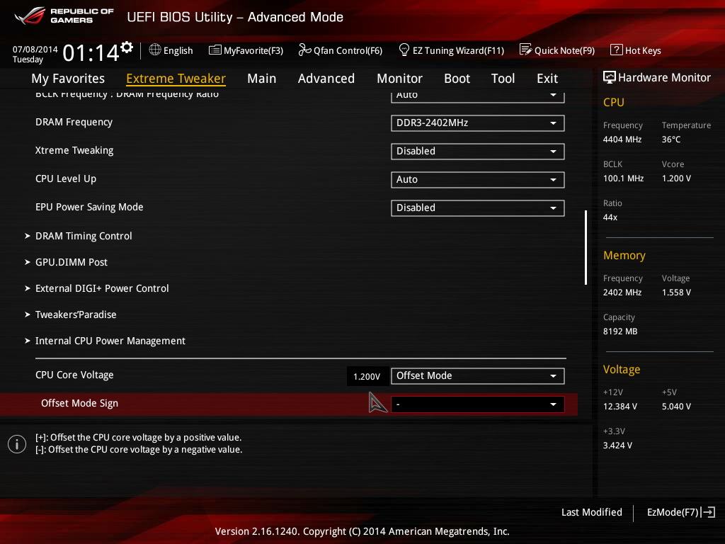

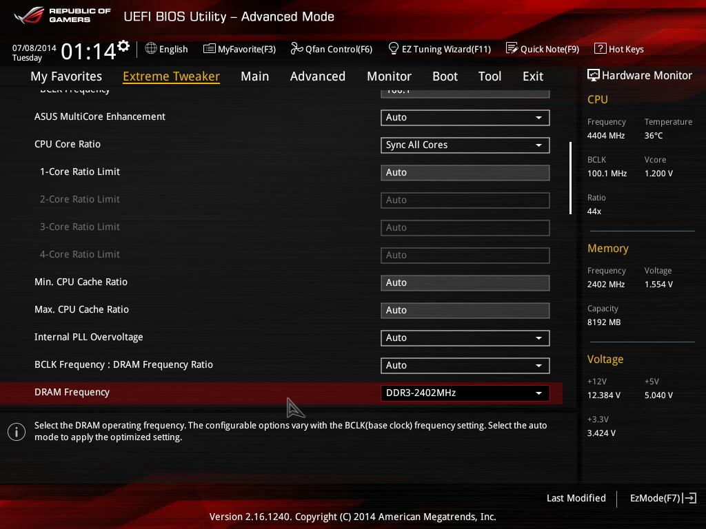

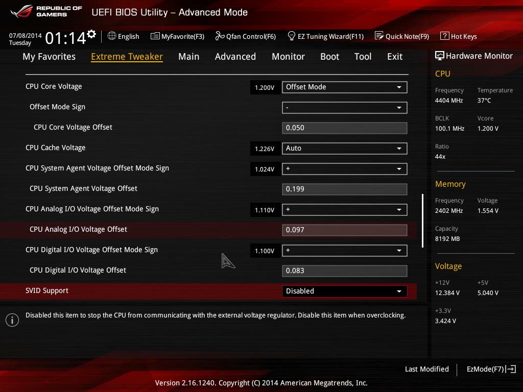

ich habe meinen 4790k auch nun eingerichtet und er läuft auch wirklich prima. Allerdings irritieren mich die Daten hier bezüglich des System Agent und VTT I/O Digi und Analog.
Mein System:
4790k
Asus Maximus II Ranger (aktuellstes Bios)
G.Skill F3-2400C10D-8GTX Arbeitsspeicher 8GB (2400MHz, 240-polig, 2x 4GB)
GTX 790 Ghz Edit.
Folgende Einstellungen habe ich:
Mag da mal jemand drüberschauen..? Danke! :wink:
Mein System:
4790k
GTX 790 Ghz Edit.
Die vielen Einstellmöglichkeiten sind schon neu, mit meinem vorherigen Gigabyteboard waren es etwas weniger..:rolleyes:
Ich sehe nur auto, auto, auto und noch mal auto, außerdem Vcore im Offset.
Cache @ auto 1.224V ist viel zu hoch.....
Nur Auto? Ich dachte du fährst Moped, Werner :d
Also wie üblich, die "Auto" Werte erst mal übernehmen und fest einstellen, die VCore, Cache und Input Spannung auf Override stellen und angegebenen Spannungswerte übernehmen, allerdings die Cache Spannung runter auf 1.050V und damit erst mal testen/primeln. Normaler weise könnte bei 4 GHz Cache Takt auch noch weniger Cache Spannung möglich sein.
Lies dir mal bitte das erste Posting hier in Ruhe durch, das sollte dir weiter helfen.

Mein Board und der Haswell hatten einen Standard Systemagent von ca. 0,9xx Volt, wenn ich da jetzt + einstelle und 0,199 V Offset, dann bin ich im Grünen Bereich, oder nicht ? Mich irritiert das -+ im Offset. Und einmal schreibt jemand von z.b. 0,23V oder 0,020V, das ist schon ein kleiner Unterschied, wat denn nu ? Fakt ist, das ich die 2400er Taktung mit den Riegeln ohne Erhöhung nicht stabil bekommen. Lt. Tut ja auch nicht ungewöhnlich, allerdings will ich wissen, wieviel von den Werten jetzt richtig ist, will doch nix im kleinen Haswell grillen..:shake:
Edit: Okay, habe jetzt den System Agent auf offset + 0,025V stehen. Den Analog + 0,045 V und den Digital auf +0,040 V. HCI Memtest zeigt keine Fehler bislang an.
Den Cache habe ich von Auto nun auf 1,04 V eingestellt. Habe mich so auf den Vcore und den Speicher fixiert, das ich den doch hohen Cachewert von 1,223 Volt nicht beachtet hatte.:shake: sollte wohl noch einen :coffee: konsumieren...
@ LOW: klar habe ich die 1600 Mhz stabil bekommen. Die Cpu läuft auch stabil, das ist ja nicht die Baustelle, es geht nur um den nebenspannungen für den Ram, meine Frage. Die 2400er laufen auch mit den zuersten Einstellungen prima, allerdings wohl zu hoch. Aber so wie es ausschaut, sind die neuen Werte auch kein Grund zum BS, bislang. Weitere Test müssen nun folgen.
Versuch erst die CPU bei DDR3-1600 1.5v stabil zu bekommen. Dann stehen SA und digi/analog auf 0.001. Wenn die CPU dann stabil läuft kann man den Speicher einstellen. Bis 2133Mhz kann ich mit 1.5v ohne ändern der Spannungen gehen. Ab 2400mhz muss man schon alles eine Stufe anheben.

Ich habe den 800er jeweils einmal mit 1,5 vdimm und einmal mit höherer vcore laufen lassen und dabei Agent und analog digital Spannung abgesenkt. Beide Versuche liefen nun einmal durch ohne bsod. Ich denke ich werde die vdimm variante nehmen und heute Abend den Full custom starten. Drückt mir die Daumen ;)
Aktuell: Vcore Offset -0.050V (sollte ich wohl besser im adaptive Mode fahren ?)
Cpu Cache Spannung auf 1,100 V fixiert.
System Agent 1,024 V
VTT Analog auf 1,100 V
Digital auf 1,151V
Okay, so ?? :confused:
Finde ich sehr hoch - vor allem VTT a/d
Ich fahre diese Settings: SA +0.016 VTT a/d +0.030 +0.025
Hmmm, danke. Wenn ich die Einstellungen auf Auto stelle, stellt das Board
SystemAgent 0,920 V
Analog 1,006 V
Digital 1,015 V ein.
Mich irritiert, das einmal von "....+0,025 / 0,0050 V geschrieben wird und dann wieder von einer Gesamtsppannung (Ist Spannung ) von "....Tweak your System Agent and I/O voltages for memory stability until you find the sweet spot (typically 1.1v to 1.25v for VCCSA, 1.10v to 1.20v for I/O with digital I/O 50mv higher than analog)."...
wenn ich die Standardwerte z.B. mit dem Agent betrachte (0,920V) und ich dort 0,025 V drauflege, dann komme ich auf 0,945V. Wie passen diese denn zu den Werten 1,1 V ???:hmm:
