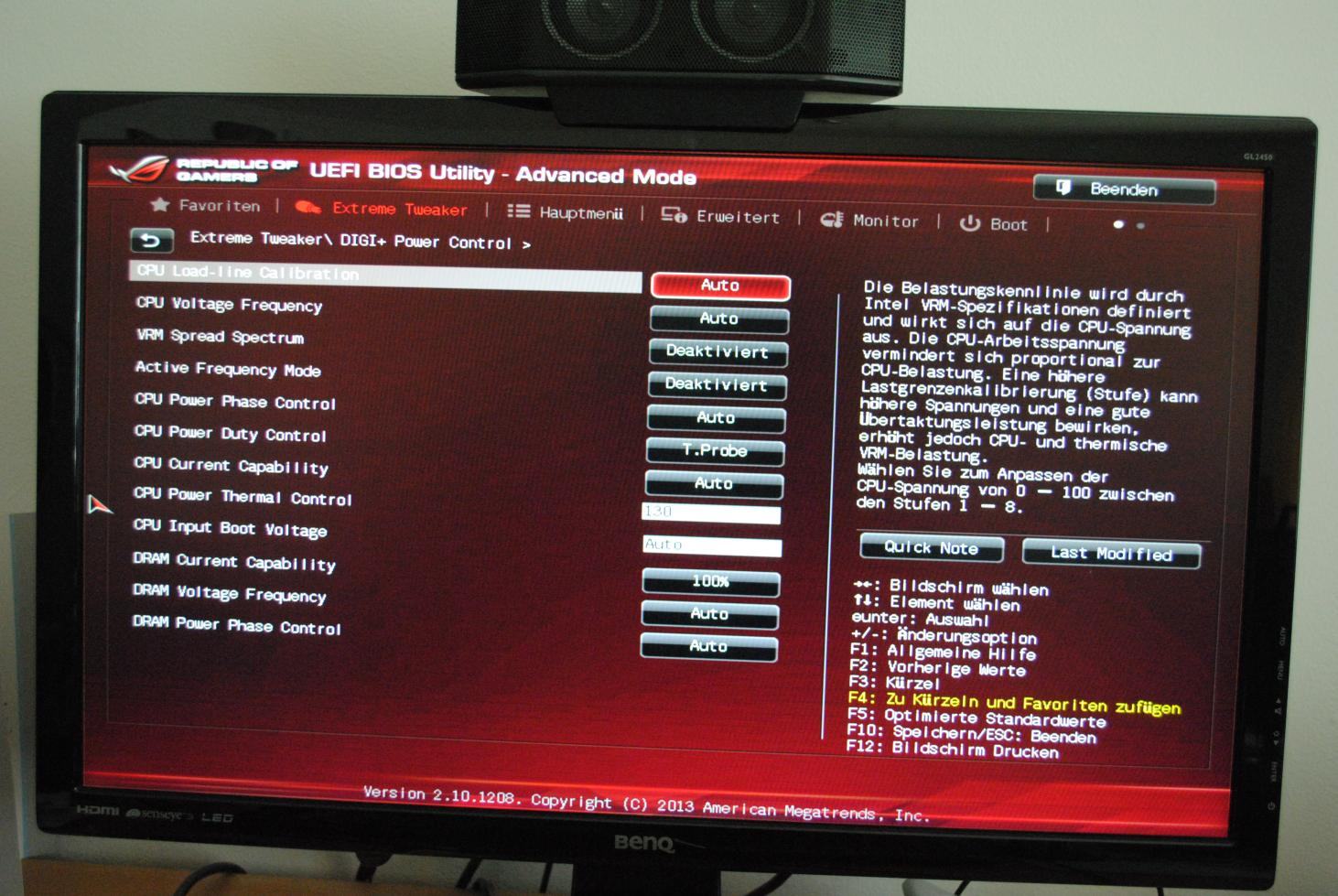

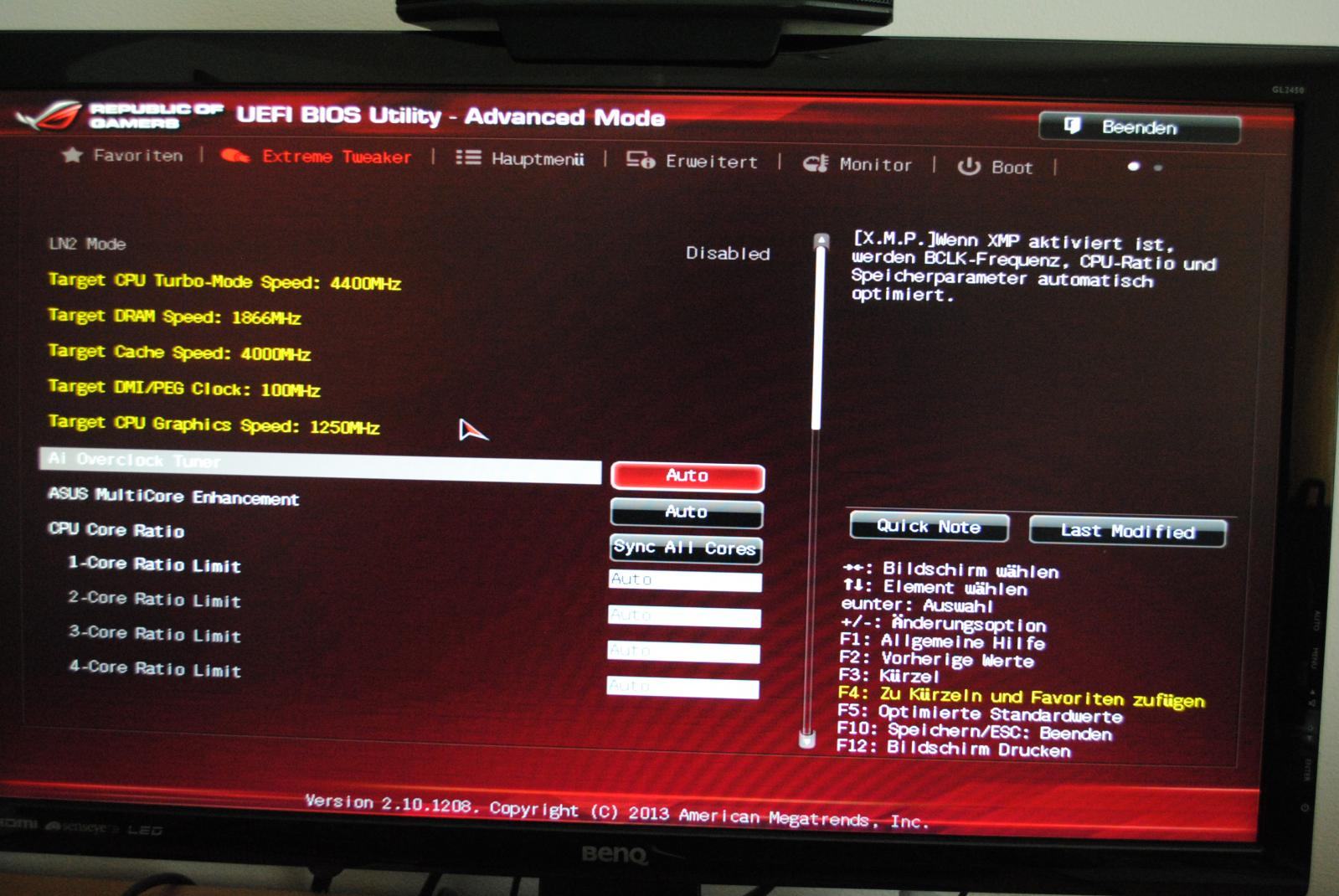

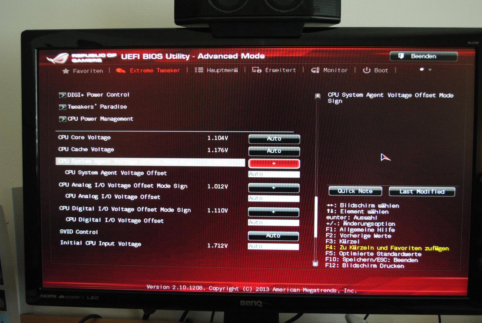

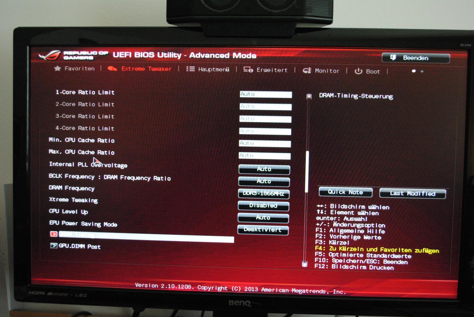

Hallo Zusammen
Habe mir nun auch den i7-4790K gekauft und bereits geköpft. Leider war mein alter i7-4770K ja nicht so gut übertaktbar (wohl ne schlechte erwischt)
Nun wollte ich mich daran machen die neue CPU Ordentlich auszureizen da Köpfen ja nur wirklich bei höheren Temps hilft. Bei den 4.4GHz Boost sind die Temps z.b. genau gleich wie ohne köpfen (trotz Flüssig Metall).
Ich habe nun im Bios alles auf Standart zurückgesetzt und nur die RAM's konfiguriert auf das Corsair Profil für 1866MHz.
Ich habe den 1. Post mehrmals durchgelesen und stehe etwas auf dem Schlauch. Wie ermittle ich den ungefähren Wert für 4.5Ghz, 4.6 oder 4.7? VCore ist ja das eine nur mit welchen Settings beginne ich beim LLC und Vrin.
VTT Digital und Analog soll angeblich ja erst ab einem Ramtakt von 2400MHz benötigt werden? bzw. ansonsten bei Asus Analog=+0.050, Digital=0.100 und Agent=+0.050 bis 0.080
1.102V Vcore sagt mir das BIOS, GPU-Z sagt unter vollast 1.248 one AVX aufschlag
Anbei die Bilder
Grüsse
Jan
