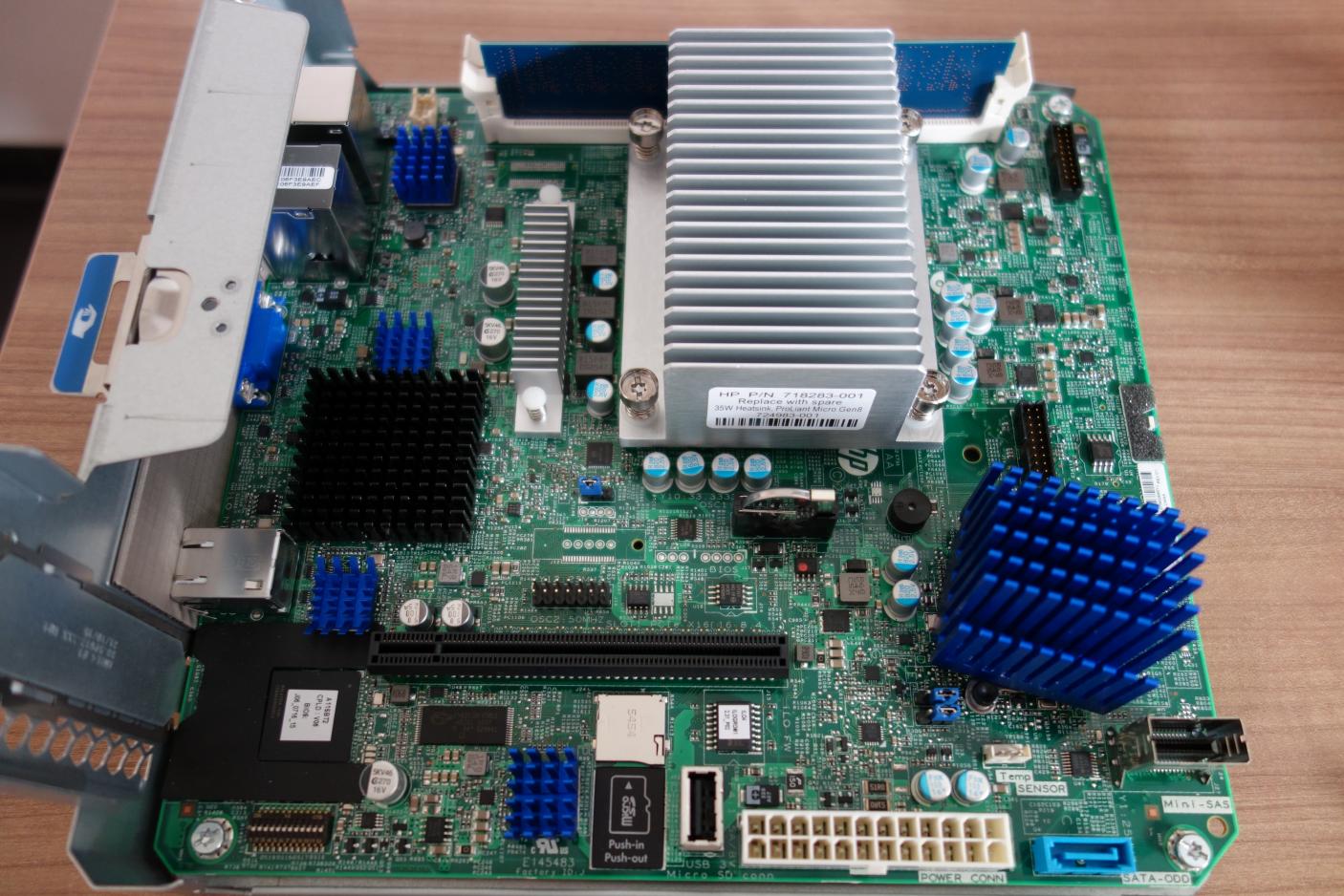

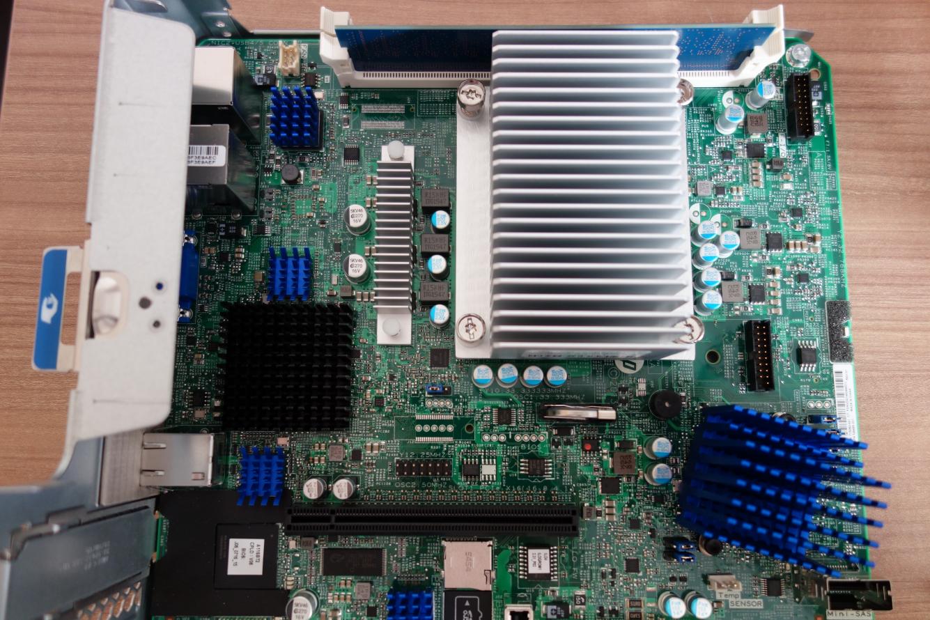

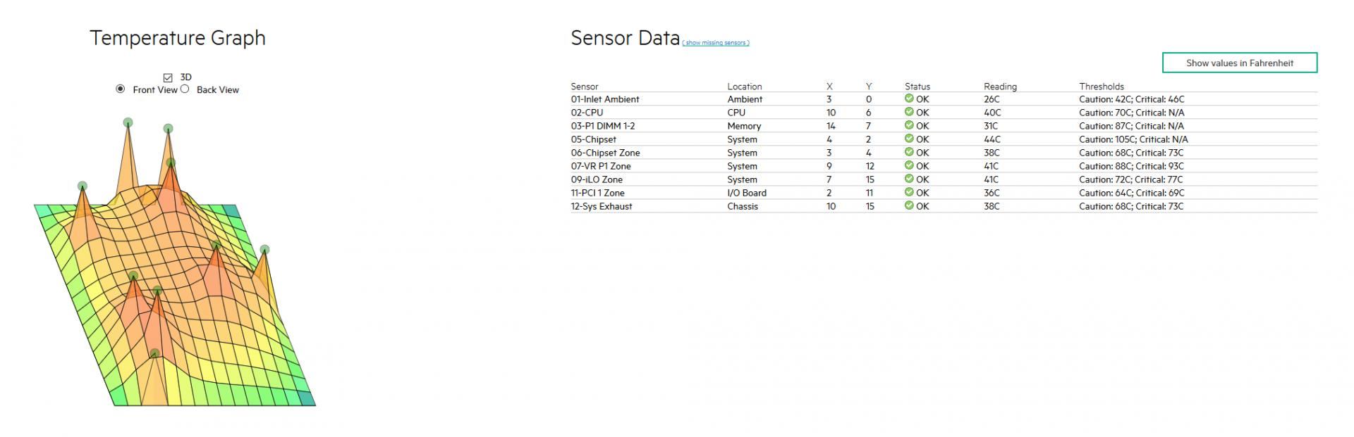

hier mal ein Versuch den Server etwas zu kühlen. Meine Idee war die Serien-Lüftergeschwindigkeit zu drosseln, welches aber nur bedingt Erfolg hatte. (-1%)
Die Chipsatz Temp ist um ca. 14 C° gesunken
Der Rest bewegt sich um 1-3 C° weniger.
Die CPU TEMP geht definitiv nicht unter 40C°! Ich habe hierzu aktiv mal einem mit dicken Lüfter im Betrieb die Temp zu drücken. Ohne Erfolg! Das Ding war kalt!
Ich vermute daher noch, dass ilo sich die Temp aus der Umgebung irgendwie ziehen muss. Denn sobald es etwas wärmer ist im Hause, steigt auch die Drehzahl.
Drehzahl momentan 11-18% je nach Raumtemp. (Kaltstart)
Der schwarze Kühlkörper ist einer aus ebay noname. 40x40
http://www.ebay.de/itm/272035286100?_trksid=p2057872.m2749.l2649&ssPageName=STRK:MEBIDX:IT
Der Chipsatz Kühler ist ein Zalman-ZM-NB47J (hatte ihn noch in der Bastelkiste rumliegen)
https://www.amazon.de/Zalman-ZM-NB47J-passiver-Chipsatzkühler/dp/B0002IU7XA
Die anderen kleinen sind auch von Zalman, nur weiß ich die Bezeichnung nicht mehr.
