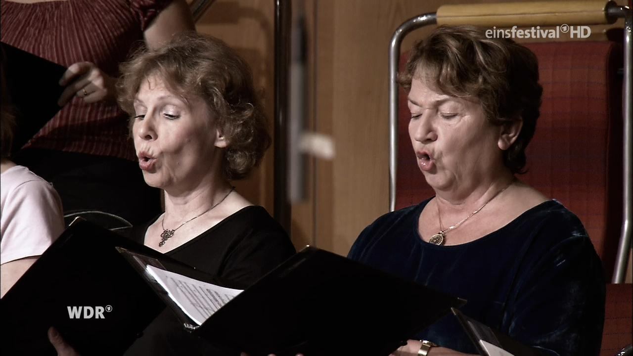

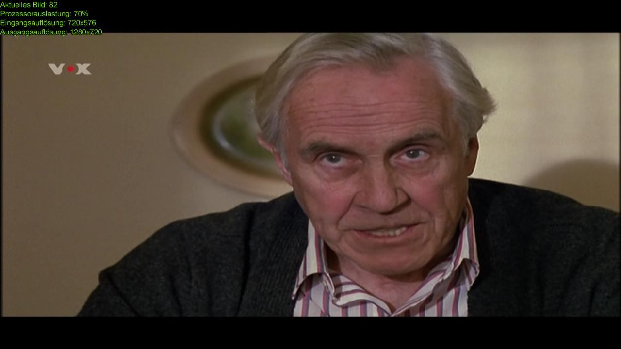

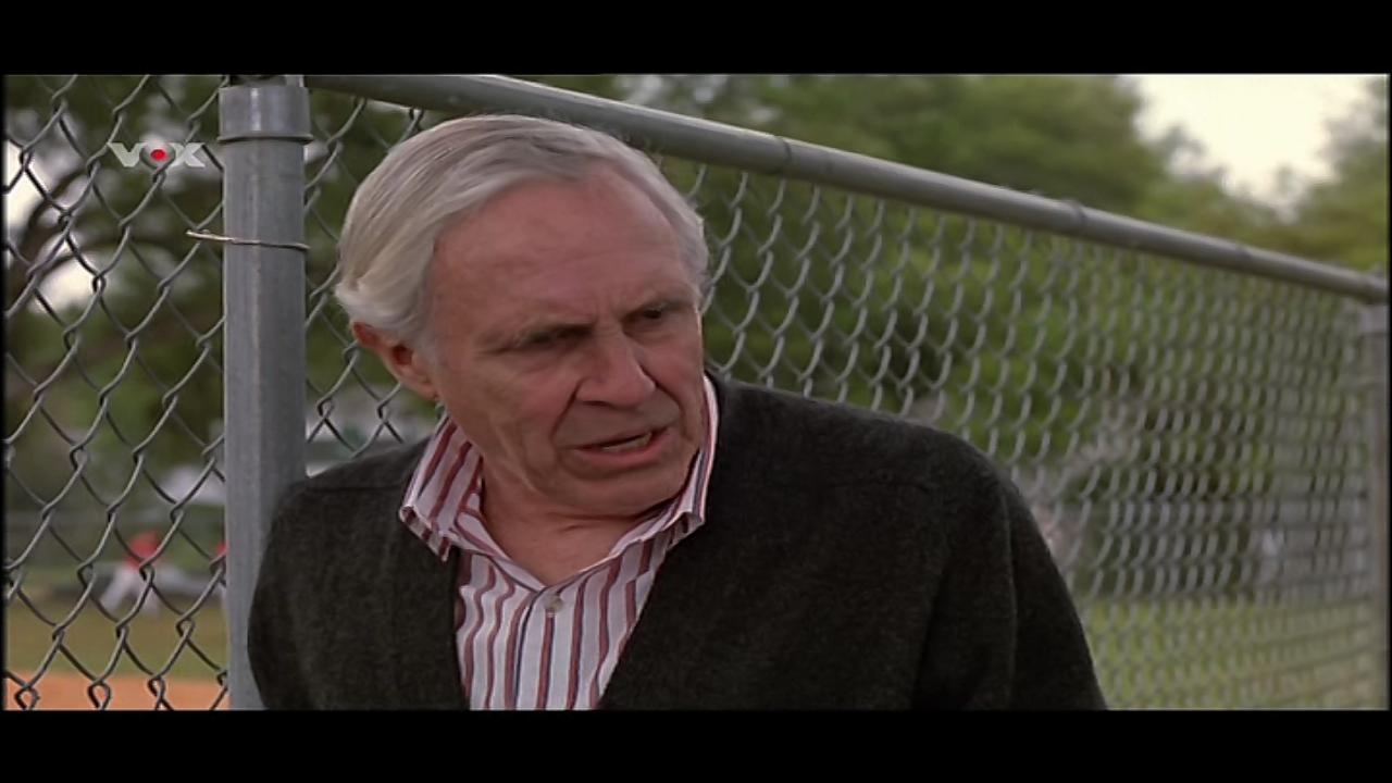

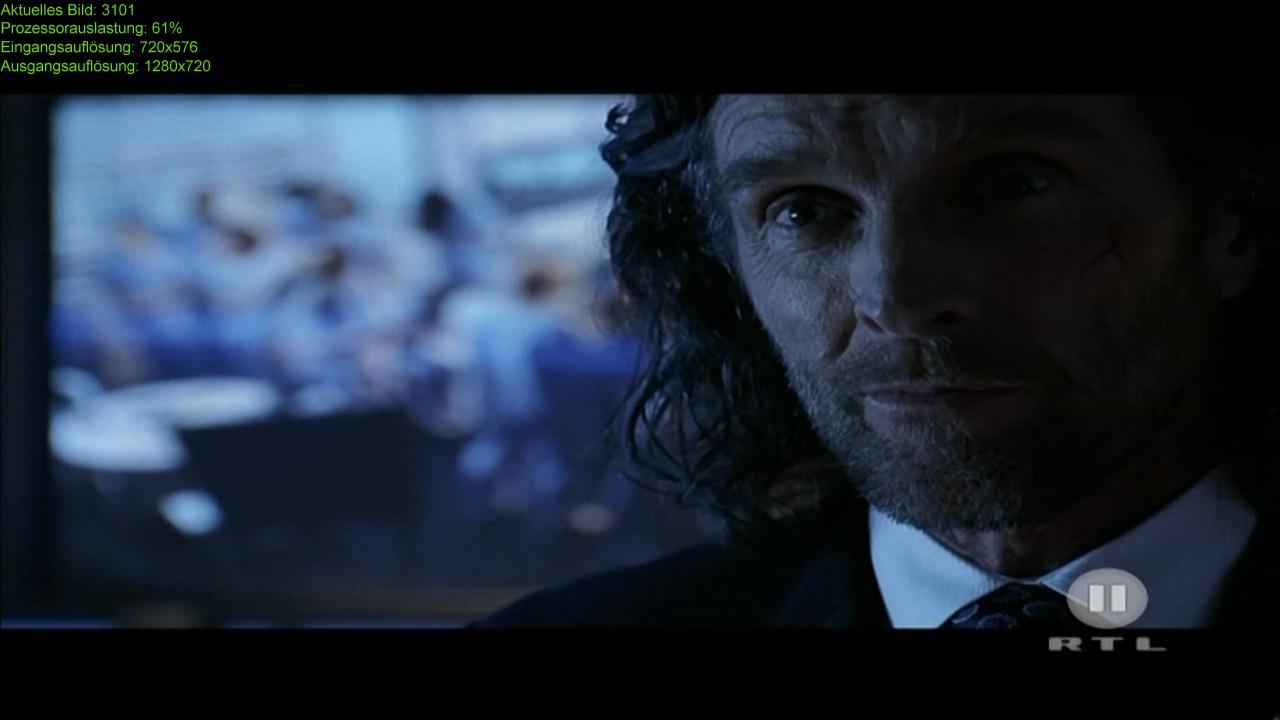

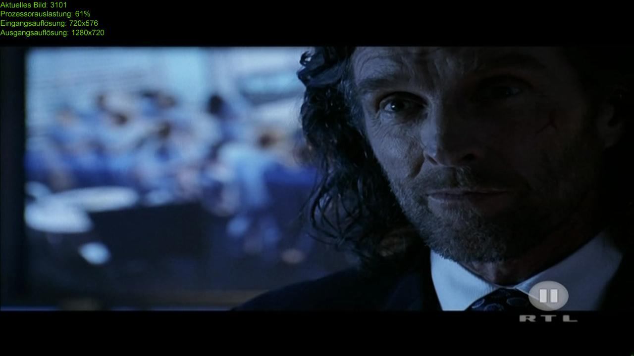

Was ich jedoch nicht verstehe ist, das er das Bild bei HDTV zwar jetzt nicht mehr resized oder bearbeitet, jedoch die Prozessor-Auslastung trotzdem viel höher ist (70%), wie wenn das Postprozessing in MP ausgeschaltet und nur der Powerdvd9 264-Codec verwendet wird (30%). Das ist sehr ärgerlich. Normal?
Hier auch mal ein paar Pics auf die schnelle

Der Power DVD Codec nutzt DXVA, FFD Show nicht. D.h dass man mit FFD Show immer eine höhere Auslastung hat da die Grafikkarte die CPU nicht unterstützt ;)
Ich habe jetzt mit ffdshow resize und deinterlacing eine CPU Last von 10-20%, ist das ok? Avisynth bekomme ich ja leider nicht ans laufen.
ich habe mit ffdshow resize, deinterlacing und avisynth 60-70% Cpu-Last. Ist das für einen e5200 normal? Und ist das auf Dauer zuviel?
