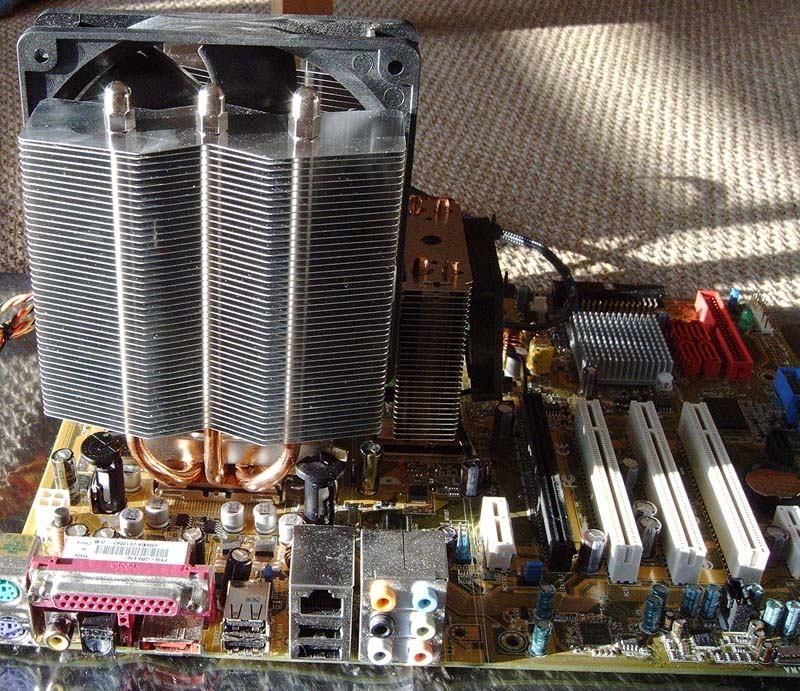

Auf´s P5B passt der Scythe Mine mit S-Flex (E) 120mm Lüfter und Noctua NC-U6. Mehr als 120mm geht aber nicht.
