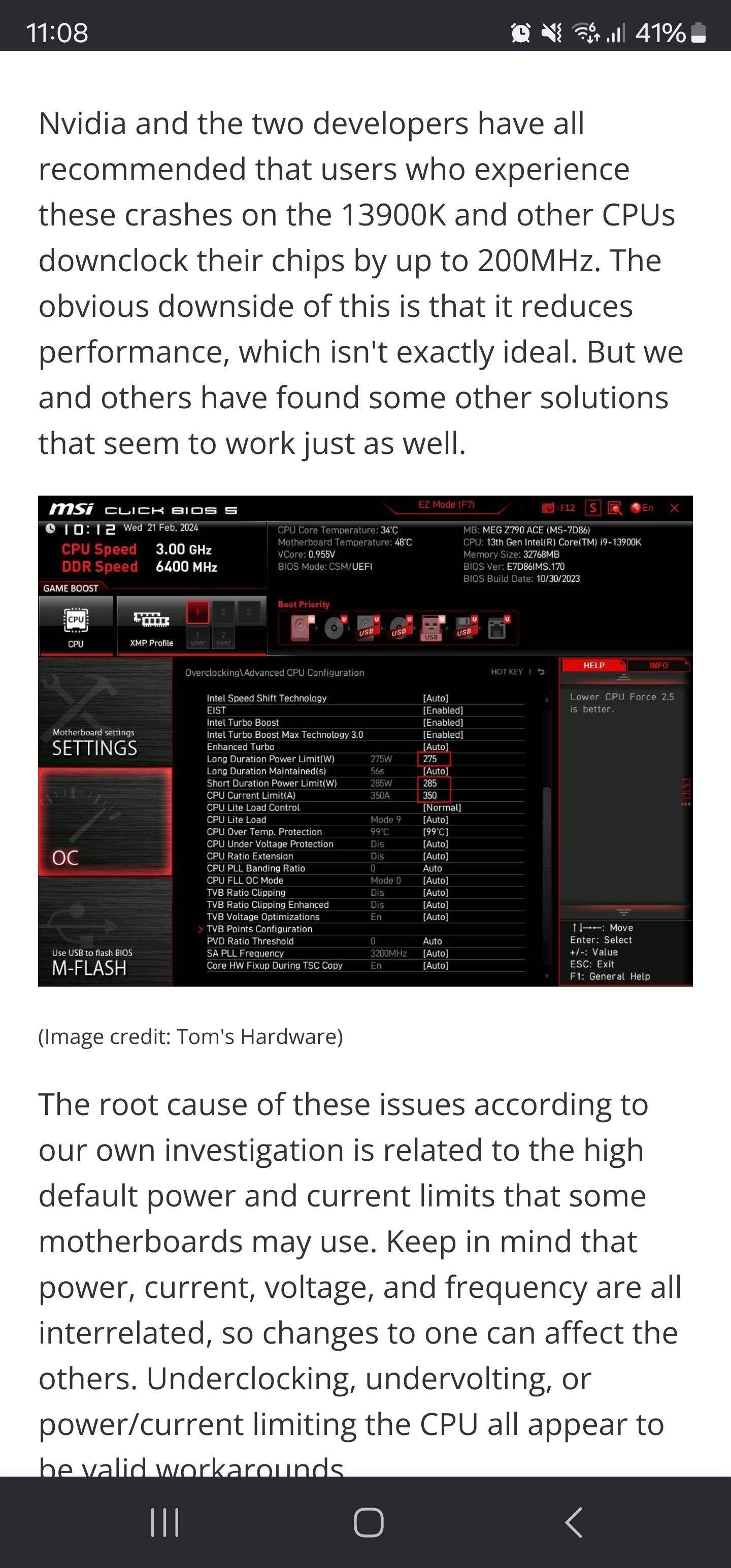

Dann solltest du diese fehlende Neutralität eher Igor vorwerfen, denn alles zuvor von mir geschriebene beruht einzig und alleine auf seine gepostete AGESA Log der damaligen FW. aus der nun einmal schwarz auf weiß hervor geht, dass ProcHot falsch adressiert/angesprochen wurde und erst dadurch Überspannungen am Kern auftreten können. Zu den gleichen Ergebnis kamen dann ja u.a. auch Der8auer, TechPowerUp, Reddit Postings von AMD Nutzern usw. aber ich weiß, die haben alle ihre Anti-Neutralitätsbrillen im Sonderangebot bei Intel erworben, gelle? ProcHot funktioniert bei AMD nicht anders wie bei Intel, einzig die Software die das verwaltet und adressiert ist halt eine andere. Bei Intel die IMEI, bei AMD halt die AGESA, beide legen großen Wert darauf, dass nur sie selbst Zugriff darauf haben und daher ist so etwas nicht über nachgeschaltete Boardfirmware substanziell konfigurierbar - ergo sind die Boardpartner da außen vor, denn die haben generell nur Zugriff auf die Biblis, wo Intel und AMD den Zugriff gewähren damit die deren UEFI Firmware dann entsprechend konfigurieren.
ps: Und AMD solltest du dann auch deine imaginäre Brille weiterreichen, denn die haben das ja selbst in einen entsprechenden Statement eingeräumt, dass dort etwas "dumm gelaufen" sei und entsprechend ja die AGESA daraufhin gefixt. Und wie du ja selbst als AMD Nutzer dieser Hardware wissen solltest, hatte AMD da ja gleich mehrere Baustellen / Löcher zu stopfen (zb. auch noch SoC) wo die den Boardpartnern einen wohl etwas zu großzügigen Zugriffsbereich eingeräumt haben, die das dann -logischerweise- auch entsprechend ausgeschöpft haben. Kundeninteressen hin oder her, denn mit PowerUser Settings kann man halt auch PowerUser Zuschläge im VK abkassieren. Ist bei Intel auch nicht anders. Jedes Gimmick mehr als Feature spült Geld in die klammen Kassen (siehe zb. OC BCLK HACK Gen12, wo Intel mit den MC Code gepennt hatte). Warum hatten da wohl zu 99% nur die hoch- bis höchstpreisigen Boards den ext. Renesas Clockgen onboard, via dem das dann möglich war? Der Controller selbst dürfte eher ein paar wenige Euros im industriellen Großeinkauf kosten. ;)

@Holt kann die BIOS Einstellungen bitte prüfen um eine Lösung zu finden.
Willst du mich verarschen oder auf meine IL? Das die Power Limits jenseits dessen sind was Intel selbst in der Extreme Config vorsieht, solltest du doch so langsam wissen, wenn du meine Beiträge hier gelesen hast. Trotzdem geht es ja scheinbar mit den Einstellungen jetzt problemlos, während CPU vorher unlimitiert betrieben wurde, wer weiß schon was da für Leistungsaufnahme aufgetreten sind. Der Betrieb außerhalb der Intel Vorgaben ist Glückssache, kann also gehen, muss aber nicht. Steht ja auch fett in der Überschrit: Your motherboard BIOS settings may be to blame

@Holt kann die BIOS Einstellungen bitte prüfen um eine Lösung zu finden. Wird schon nichts schlimmes sein
Lassen wir mal die Polemik weg. Selbst das da auf dem Bild ist für einen normalen 13900K eindeutig außerhalb der Spec. Dass da also Instabilitäten auftreten können, darf einen nicht überraschen.
MSI hat ja noch das Lite Load Setting, das im Grunde einfach nochmal eine Feinjustage von DC und AC Versorgung ist. Damit wird von MSI auch gerne etwas mehr Saft auf die CPU gegeben, damit es bloß stabil bleibt. So gab es scheinbar schon BIOS Versionen bei denen der Wert "12" als Auto Wert stand, aber beim Nachmessen war eher der Wert "15" aktiv. So dass selbst ein manuelles setzen auf den 12er Wert einen kühleren Betrieb beschert hatte. So zumindest diverse Berichte in Foren (die ich nicht selbst überprüfen kann, also Hörensagen). Beispiel: https://www.overclock.net/threads/msi-lite-load-and-mapping-to-cpu-ac-dc-load-lines.1805086/
Das nur als Beispiel, dass man es beim Zügel lösen nicht unbedingt übertreiben sollte. Ich habe keine Ahnung ob man ähnlichen Blödsinn auch mit AMD Prozessoren treiben kann, oder ob dort relativ schnell die Temperaturdrossel greift. Aber wenn man das bei AMD auch kann, kann man bestimmt ähnliche Instabilitäten provozieren.
Ja, AUTO bedeutet meist: Brechstange bis an die Grenze zur dauerhaften Kaltverformung selbiger angesetzt.
