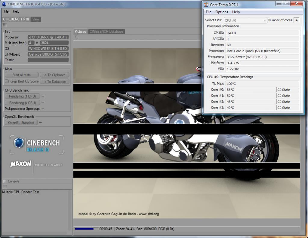

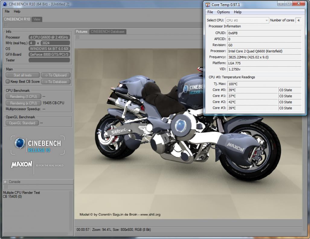

Ich denke das geht auch in Ordnung von den Temps....., oder?
Ich geh mal von aus was deine unter Wasser werkelt.
Bis jetzt brauchte ich noch keine Wakü, das was ich mit Lukü schaffe, reicht mir völlig.
