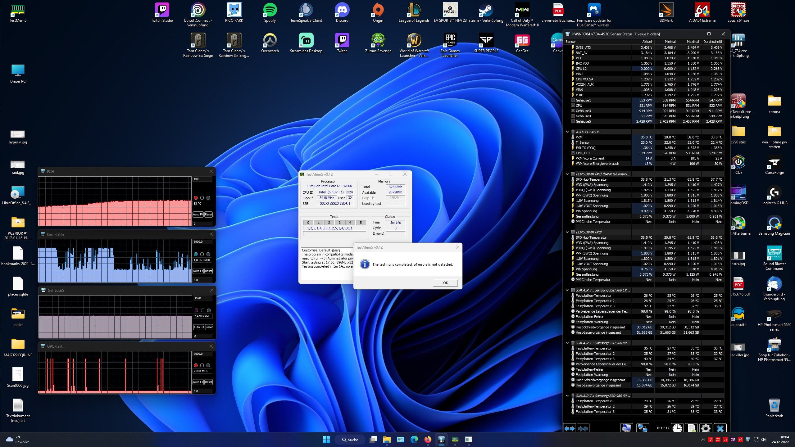

@xl_digit
hab es laufen lassen, muß ich eine conifig laden ?
ich lande bei 63,8c
Frohes Fest an alle!
Die 63°C passen einfach nicht zusammen, da Du im Durchschnitt eine Ramtemperatur von 37,3°C + 36,3°C hast, wird somit der "bekannte" bug sein, wo die Temperatur kurz einen hohen Peak bei 63°C hat.
Ansonsten wäre halt Deine Durchschnittstemperatur auch deutlich höher.

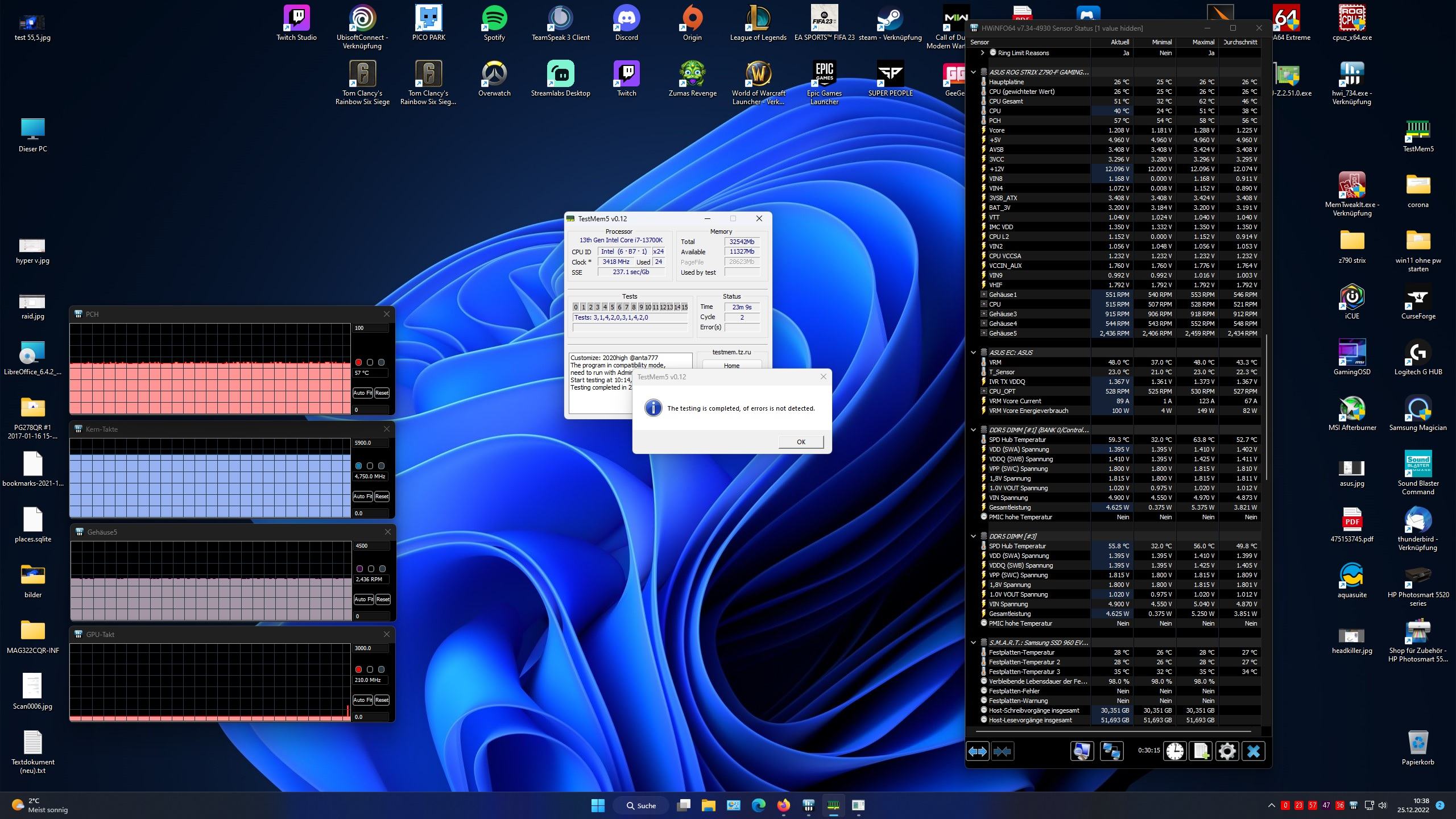

@TomCom205
hab nochmals laufen lassen.
59,3c das ist ohne das die grakahitze noch dazu kommt. und wir haben noch kein sommer^^
Lad dir mal eine neue HWinfo Version, am besten Beta Portable.

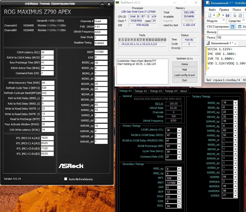

Mein stabiles Ergebnis (GSkill DDR5-6400 -> 8200 CL36)
Die Timings optimiere ich noch etwas, 8200 ist wohl das Limit für meine Speichermodule.
