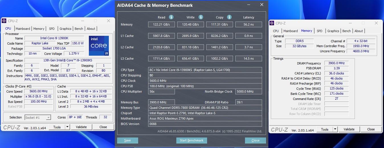

13900KS auf dem Z790 Apex mit 0088 BIOS, muss noch irgendwo das ME Update herziehen.
7800ter g.skill --> BIOS XMP teaked
Ist jetzt natürlich kein Langzeitstablitätstest, wollte das aber mal raushauen. :)
edit:
Keine Ahnung warum CPU-Z den KS nicht als KS erkennt. ^^
Gibt auch keine aktuellere Version, aber AIDA tut es dafür.

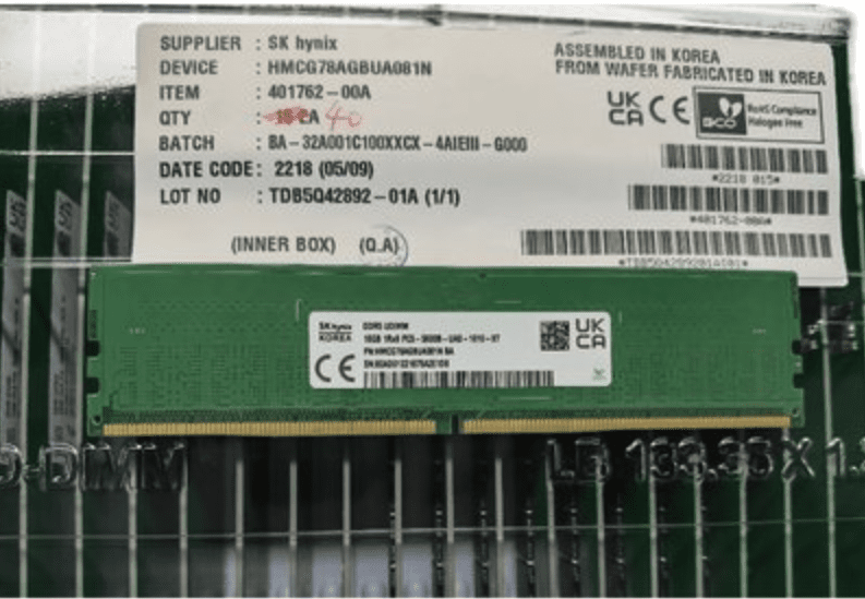

folgendes Angbotsbild ist hinterlegt, geliefert wurden dann aber SK Hynix HMCG78AGBU084N

So siehts aus. Siehe mein voriger Post dazu. Sowohl bei dem Link des 550 und 650 teuren Speicher ist jeweils das Bild mit dem HMCG78AGBU081N. In der Produkt Beschreibung gibt es nirgendwo ein Hinweis darauf, dass etwas anderes geliefert wird als auf dem Bild zu sehen.
Würde da nicht lange zögern und Paypal einschalten, wenn der Händler rumeiert. Ein Rabatt würde dir ja auch nicht helfen, die Riegel sind so einfach unbrauchbar.
Danke für die Info zwecks 081 und 084. Da Die Dinger noch nicht versendet wurden werde ich versuchen die zu stornieren und die richtigen zu bestellen.

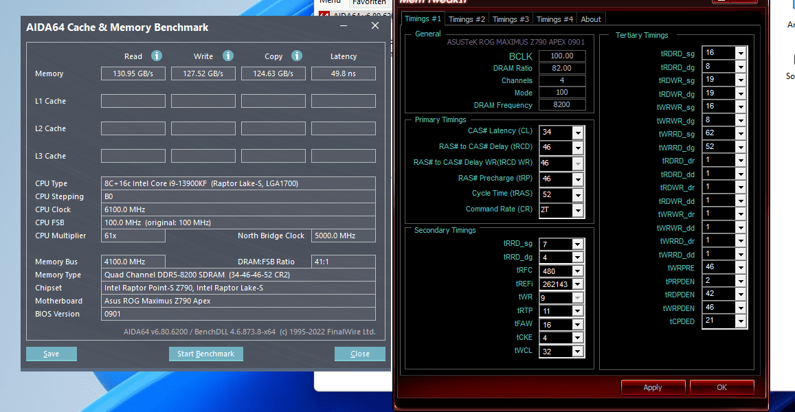

Hab nach 0088 auch das 0901 getestet und läuft ähnlich gut, konnte sogar mit meinem aktuelle 8200er setting mal unter 50ns kommen;

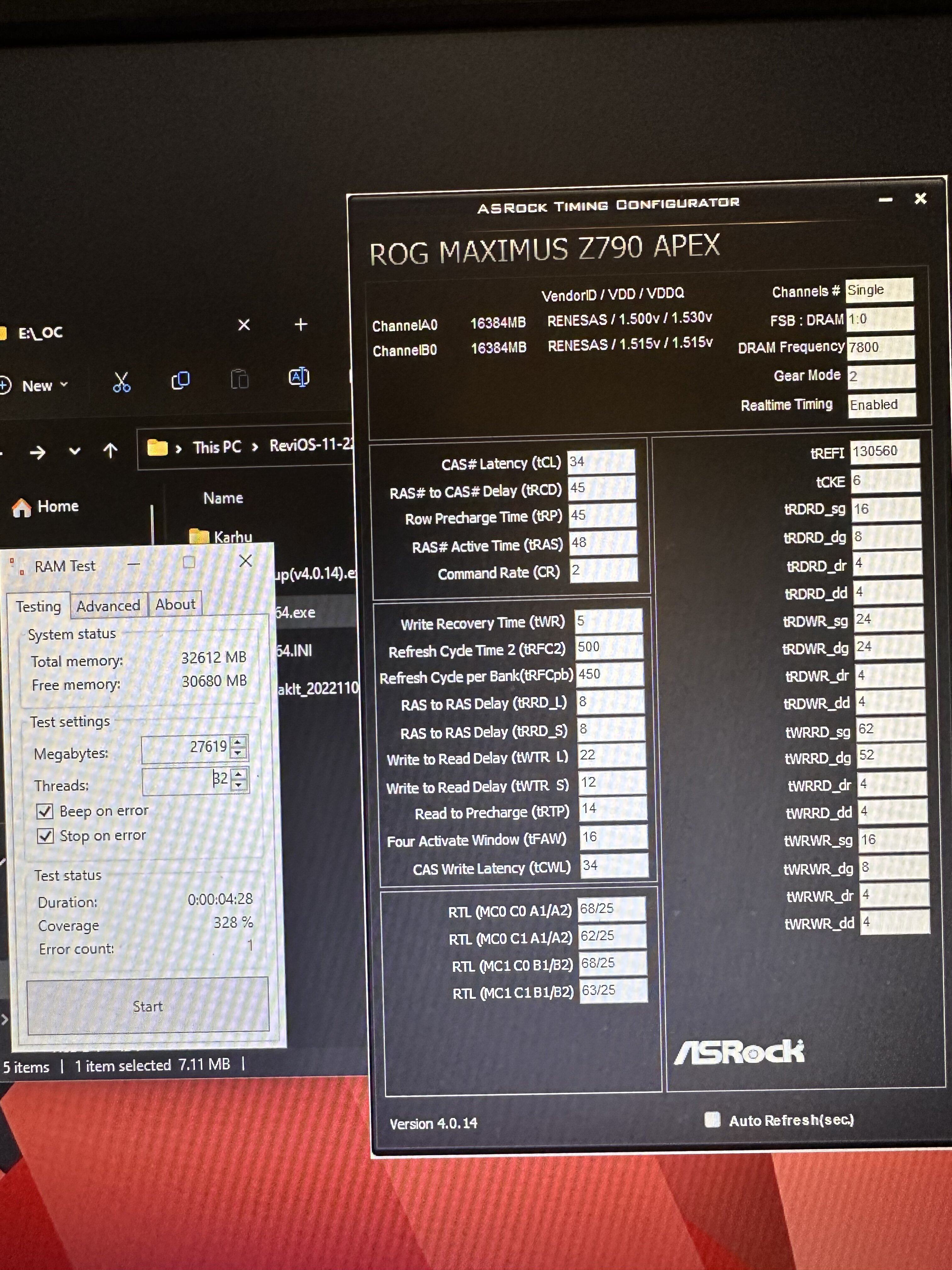

Benötige hier nochmal Fachwissen. Baue grad eine zweite Maschine und bin mit den Greens am Ende. 8000 habe ich ja inzwischen aufgeben, bekomme nun aber auch 7800 nicht stable.
Ram: Greens
Mobo: Z790 Apex Bios 0809
Bios Settings:
LLC6
SA: 1.2
Dram VDD: 1.49
Dram VDDQ: 1.5
IVR VDDQ: 1.45
IMC: 1.45
Timings siehe screen. Bei timings habe ich auch schon 45.46.47.48 er sowie 36er probiert. Trfc auch diverses.
Habe bereits versucht IMC von 1.29 bis 1.6 zu erhöhen/senken, kein Erfolg. IVR von 1.3 bis 1.48. SA von 1.15 bis 1.3. Verschiedene Dram voltages.
Wäre für Ideen dankbar. Übersehe ich etwas?
Wie kühlst du die Riegel beziehungsweise wie warm werde die Riegel im TM5 o.ä...?
Frage das, weil hohe Temps und hohe Trefi mögen sich nicht..
Direkt mit 120mm kühler drauf gerichtet, zzt auf dem test bench. Hohe temps sind mir nicht aufgefallen, alles zwischen 35 und 45 grad ca
Trefi von 130560+ steigt bei mir teilweise schon ab 40Grad aus. Zudem ist CL34 anspruchsvoll bei 7800+, da sind ~1,5V für den RAM vermutlich zu wenig.
Twr hoch mind 18
6er reihe nehmen.
Rdwr beide auf 22 und nicht 24
Wrrd 62 auf 64
Tcwl = CL-2 also 32 und nicht 34
Wenn du das machst kannst du wrrd auch auf 62 lassen und die 52 auf 50 senken. Evtl sogar 48, musst du testen.
