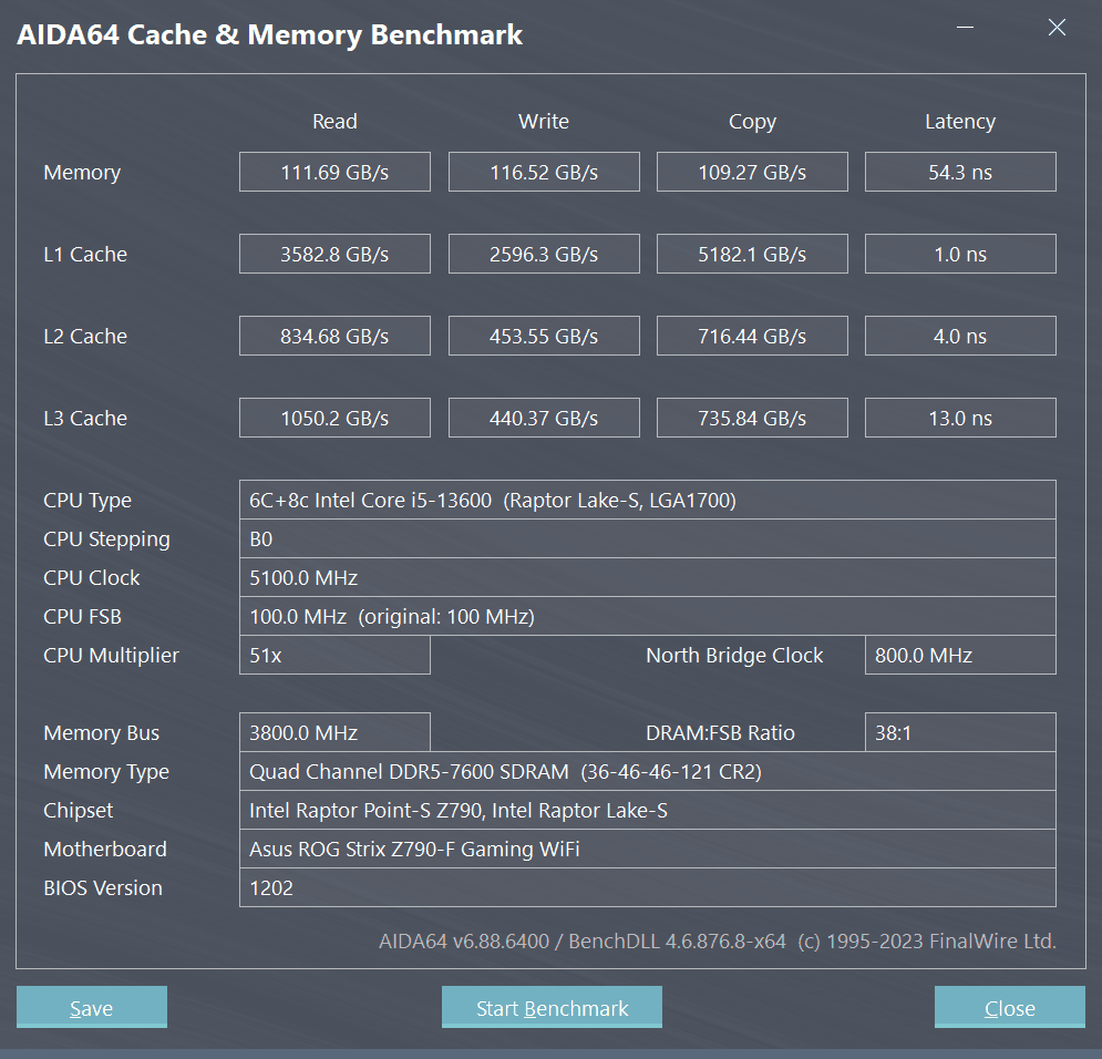

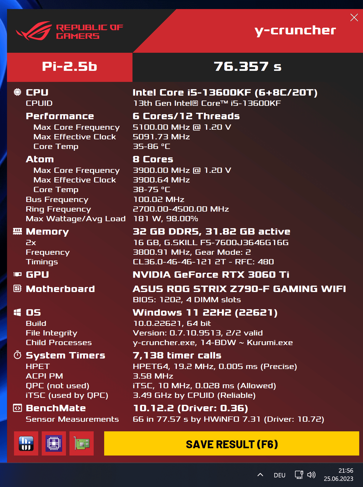

Asus ROG Strix Z790-F /I5 13600Kf /32GB G.Skill DDR5 7600 - Bios 1202/Intel ME 16.1.27.2176
Voltages gesetzt - VDD/VDDQ 1,45V , Speichercontroller 1,4375V, Vpp 1,815 V, SA 1,285V XMP Tweaked settings laufen Stabil* mit 7600MT/s
Kann ich die Spannungen so lassen ? Oder ist das zu viel ?
Testmem5 Extreme1@Anta777 habe ich 45Minuten laufen lassen dann aufgrund erreichen von 60°C (aufgrund des schlechten Airflow im Dark Base 700) ohne Fehler beendet.
Y-Cruncher 2.5 läudt durch.Keine Cold Boot fehler,keine Freezer, keine warm Boot Fehler , 6 Stunden 4K Gaming ohne Probleme.
*Bios 1202 vor 8 Tagen geflashed - seit dem laufen 7600MT/s
die spannungen sind vollkommen okay und auch nicht wirklich hoch
Super Danke (y) Dann werde ich das ganze so laufen lassen. Ich bin froh das nun endlich mal die 7600MT/s laufen, auch wenn es nicht wie von Asus versprochen einfach via XMP ist. Denn das standard XMP , weder Asus noch G.Skill , bekomme ich stabil :ROFLMAO:

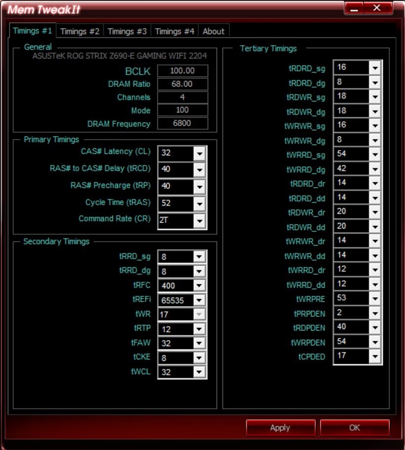

Nun ja, 7200 werden auf dem Strix Z690 spannend. Ich denke, wenn du Glück hast kriegst 6800 stabil. Ich hab so ein Setup. Ich schau nachher mal ob ich noch gerade ein Pic finde. Dann poste ich es
Ja denke auch das 7200 nicht laufen werden
Und wäre super wenn du ein Bild hast
Zwecks temps habe ich auch den test gesehen und dort sagen sie ab 70 grad fangen die errors an aber sagen gleichzeitig das man sie unter 45 grad halten soll das gibt mir paar Rätsel auf warum? Wenn es ab 70 grad erst los geht

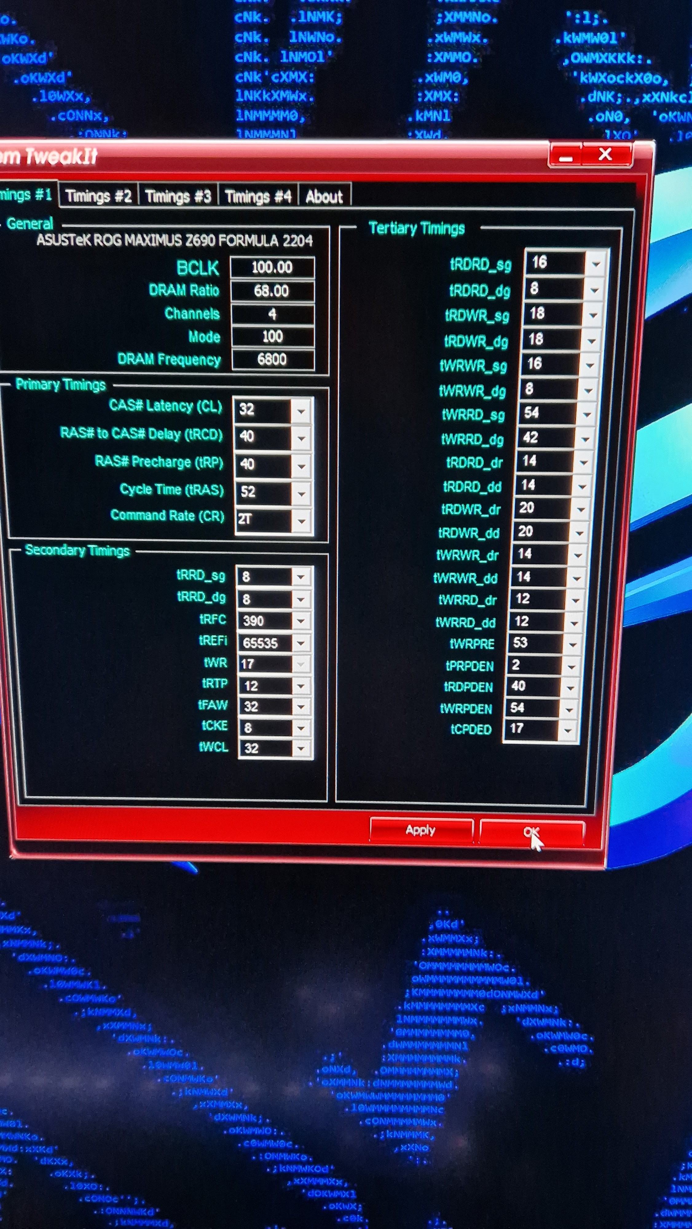

Ist ein Handy Foto. Hab es jetzt mal aus der Cloud geholt, dann kannst ja mal versuchen.
VDDQ und VDD 1.47v
SA 1,15v
IMC 1.35v
twr ist falsch ausgelesen. Nicht die 17 eintragen.
VDDQ und VDD 1.47v
SA 1,15v
IMC 1.35v
Ich werde dir sonst dann heute Abend ein Screenshot posten, wenn ich von der Arbeit zurück bin

So, hier noch der versprochene Screen

6800 Komplette timings angepasst
Und hier meine Aktuellen Timings
-tRFC 390 (kann ich leider nicht booten daher hab ich 400 genommen das passt)
-tWR ist 9 nicht 17
Gibt es sonst noch timings die man verbessern könnte?
SA:1,25V
IMC: 1,385V (Wunde automatisch mit dem XMP eingestellt)
VDD/VDDQ 1,47V
Sind die spannungen noch im bereich des normalen?
