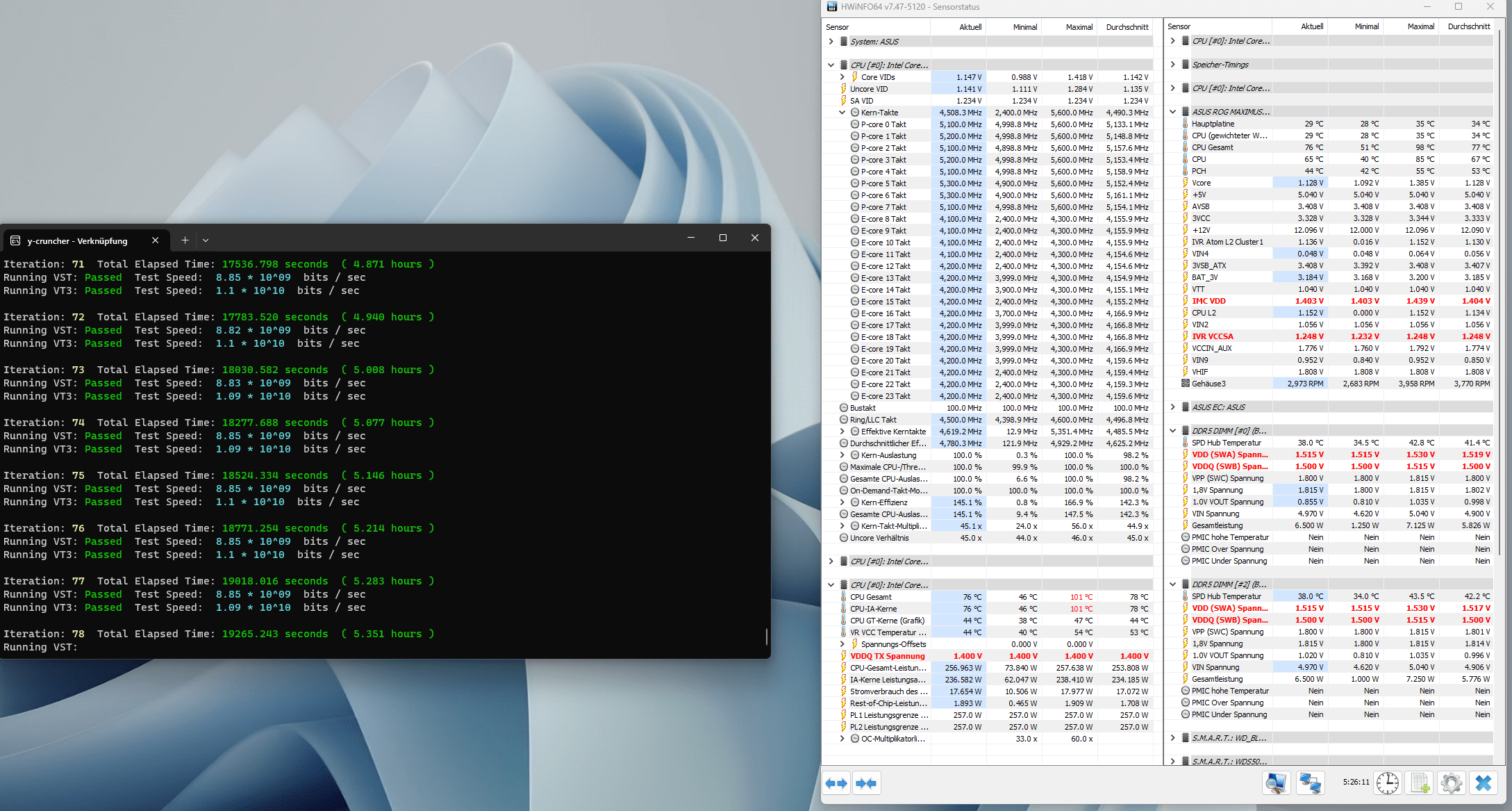

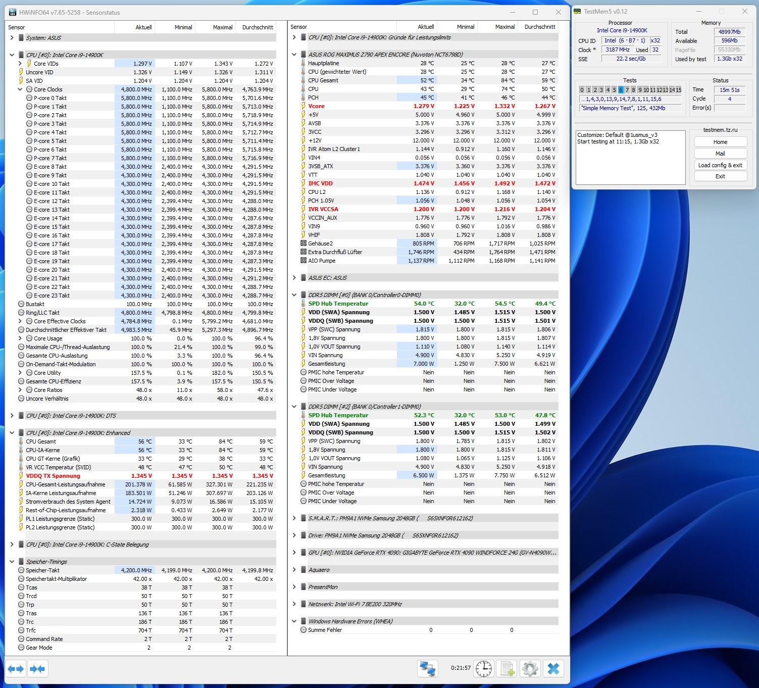

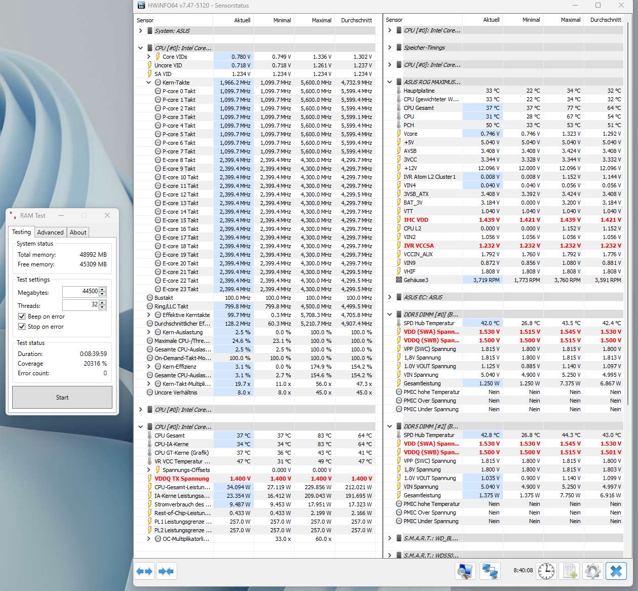

y-cruncher ist jetzt ca. 5h durchgelaufen. 1v Rail habe ich auf 1.1v erhöht. DIMMS habe ich kontrolliert und mit Isopropanol gereinigt. Mit bloßem Auge konnte ich jetzt nichts erkennen, auf den Bilder könnte man was erkennen, sofern ich das überhaupt richtig verstanden habe, auf was ich achten soll ;-)
@Veii habe gerade nochmals TM5 mit den geänderten 1v Rail Einstellungen (1.1v) laufen lassen....

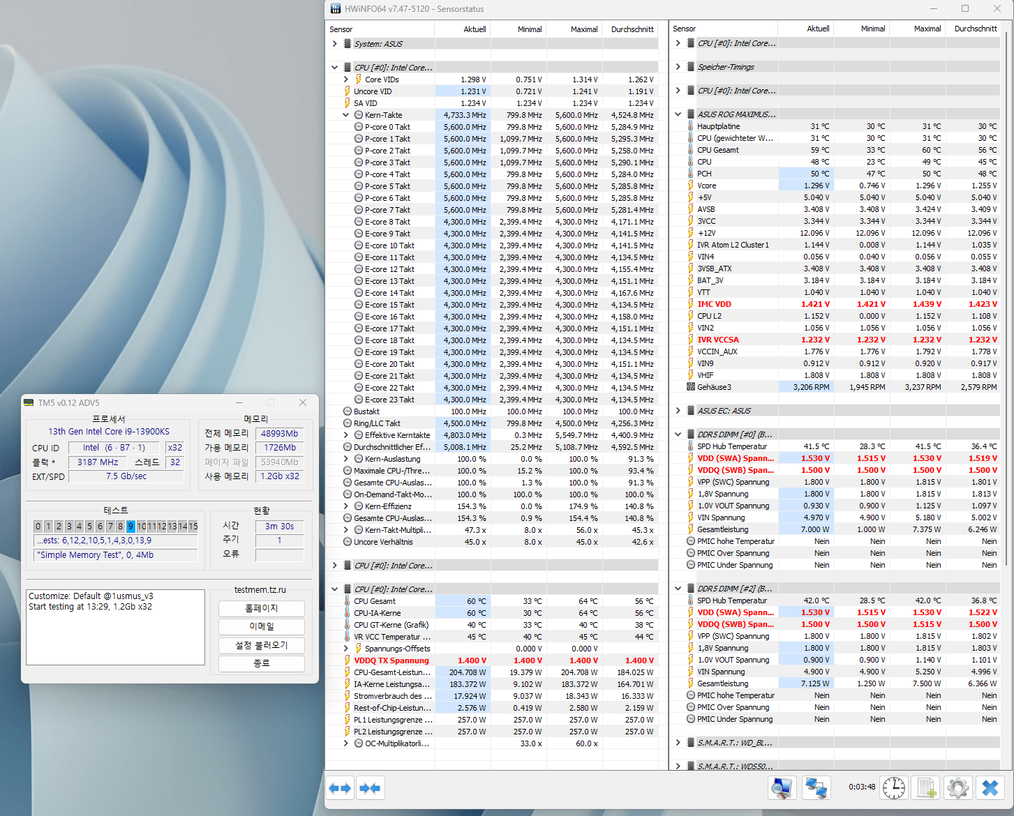

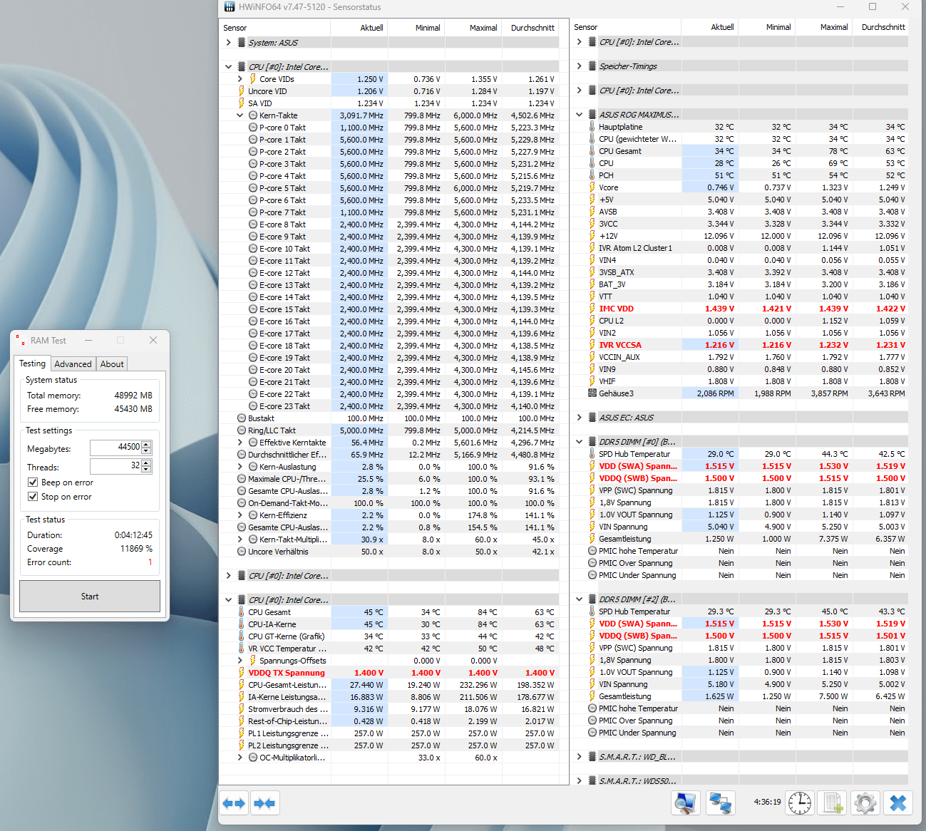

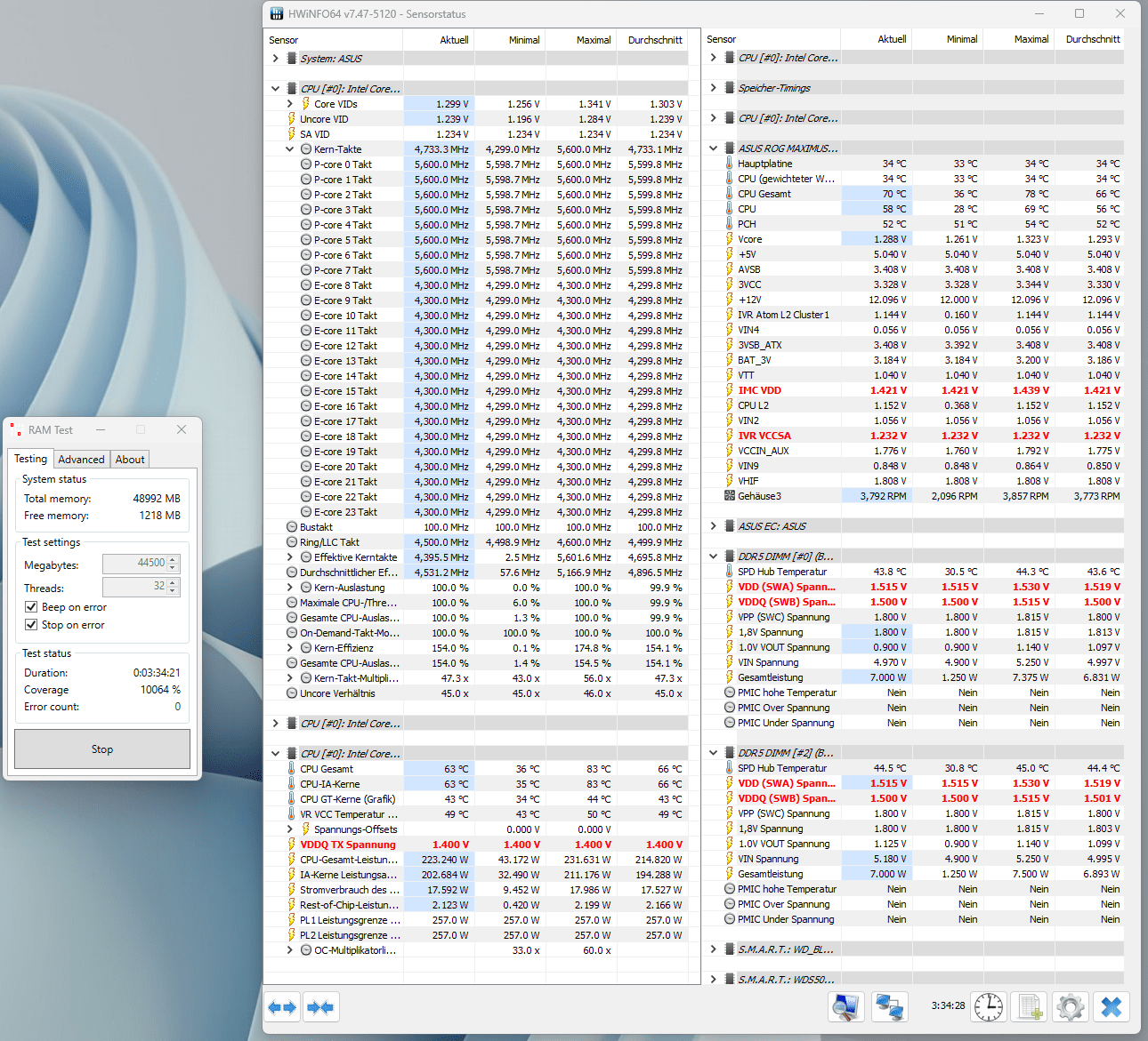

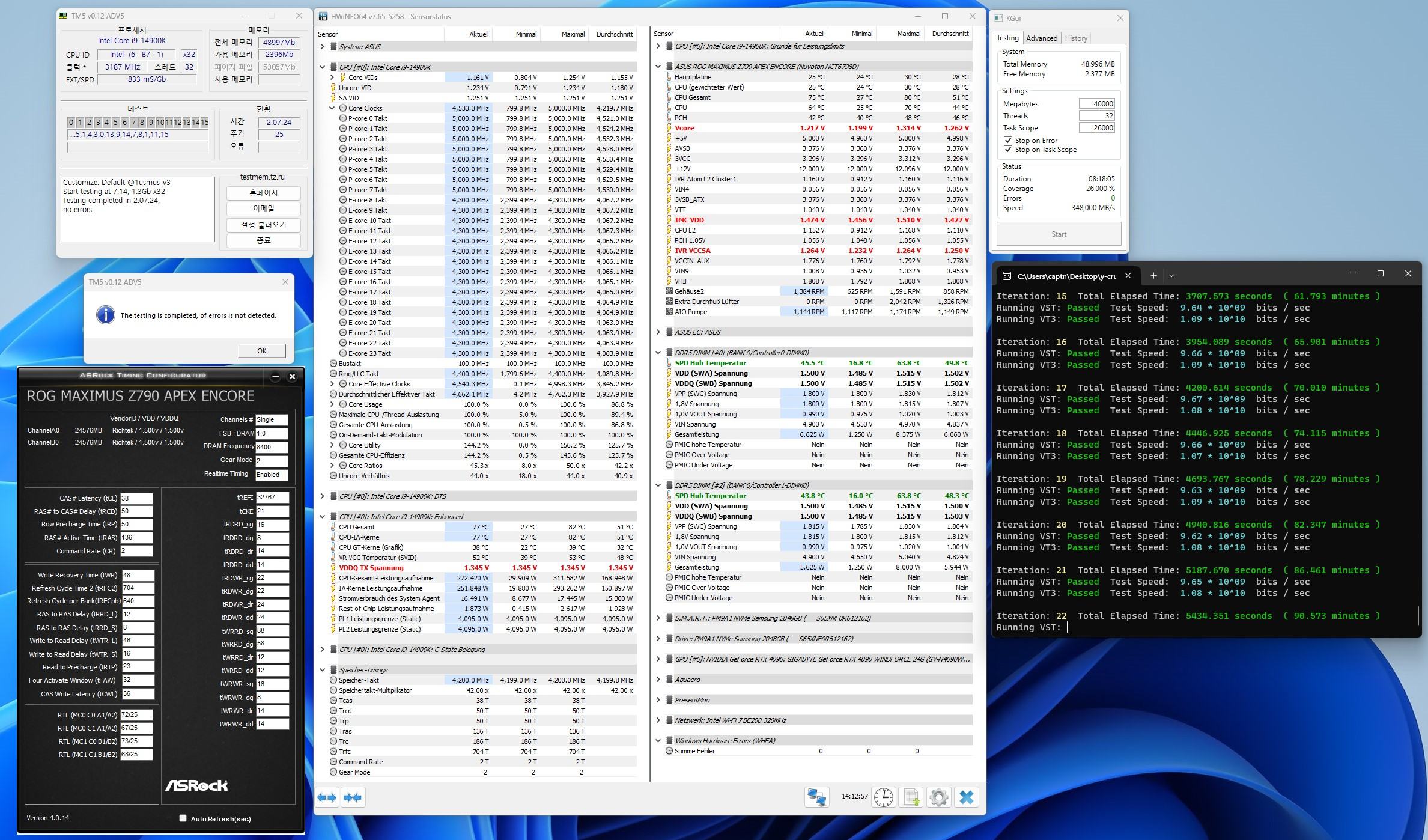

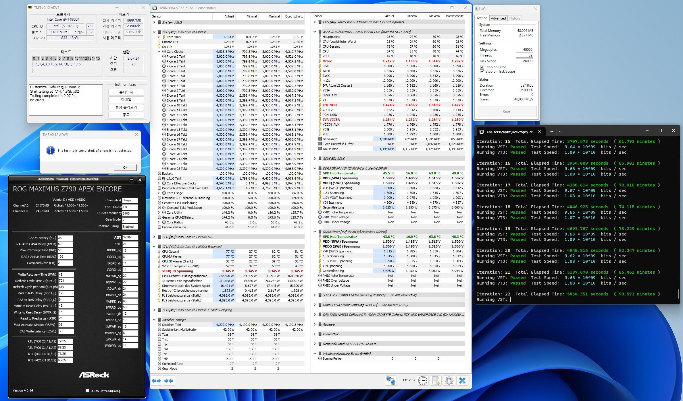

@Veii hier mal ein Update von mir. Karhu ist jetzt zumindest schon mal bei 10000% angekommen. Lass es mal weiter laufen
bei knapp 12000 kam nun doch ein Fehler...
Wo kann / soll ich nun ansetzen? Doch tx leicht erhöhen? Vdd?🤔

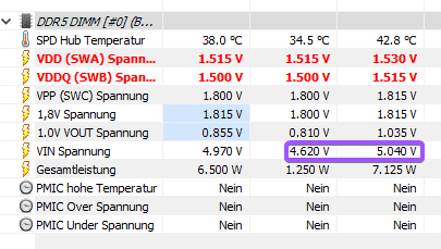

Was mich immer noch wundert, ist das 1.0v Vout bis auf 0,9v dropped, ist das normal?

Ausprobieren. Ich würde zum Test VDD/Q je einen Klick mehr geben und erneut probieren. Wenn Karhu so spät aussteigt hatte ich damit meist die besten Ergebnisse
Eventuell mal etwas niedriger
1.34v
Absolut nicht.
Wenn 5v Rail droppt, droppen auch beide LDO's 1.8v und 1.0v Rail
Ich kann PMIC von Mainboard Problemen momentan nicht auseinander halten.
Man könnte sich anschauen ob Corsair eine Art Powersaving funktion aktiviert hatte oder es doch an mir liegt wegen CKE.
Aber es ist schon dann doch eher das Mainboard oder das Netzteil welches das Mainboard füttert.
Solange es stabil bleibt, ok
Aber mir gefällt es absolut nicht.

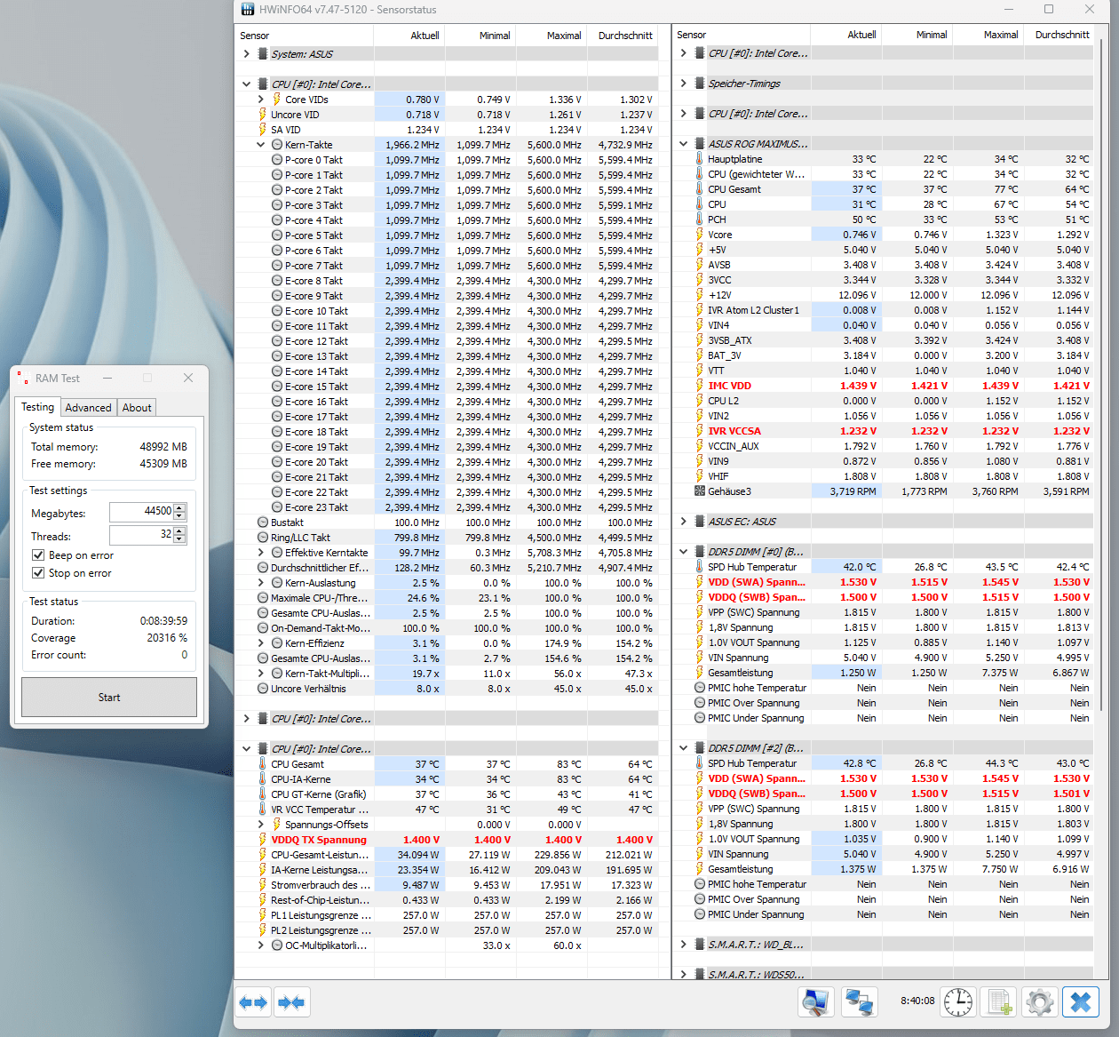

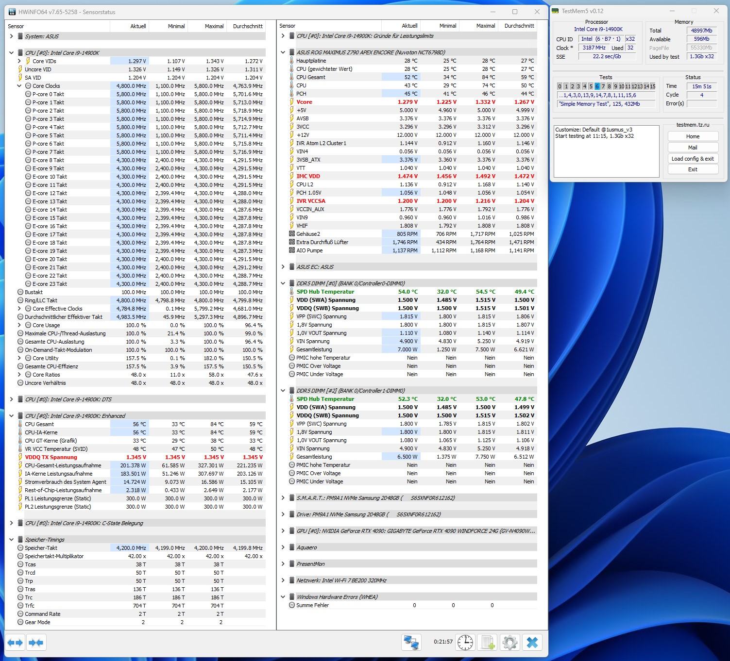

@Veii 1.20v SA liefen 5 runs YCruncher VST+VT3 und 15min 1Usmus. Mehr habe ich als Schnelltest erst mal nicht laufen lassen. Werde ich bei Gelegenheit aber noch mal den kompletten Parcour laufen lassen. 1.08v gab einen Bluescreen beim Windows Boot.
(y)
Bekommst du 1.1v SA noch durch ?
Ab wann crasht dir y-cruncher nimmer. Nur SA
Welche TX und MC Spannung würde zu 1.20v SA passen?
Mit 1.26v SA bringt alles unter 1.47v MC Fehler.
TX hängt von VDDQ_MEM ab & MC.
um die 1.35v
TX über MC ist ein Problem
TX unter SA ist ein Problem :)
MC als solches ist standalone. Hängt von ProcDQ ab (impedance)
Sollte ja eigentlich bei 1.45v sich wohl füllen. Kommt hier wieder auf die V/F curve von deiner CPU an.
Falls leaky, will es 1.5. Wenn du hier eher 1.4-1.43 siehst, möchte es eher 1.4-1.42v für MC. Kommt sehr darauf an

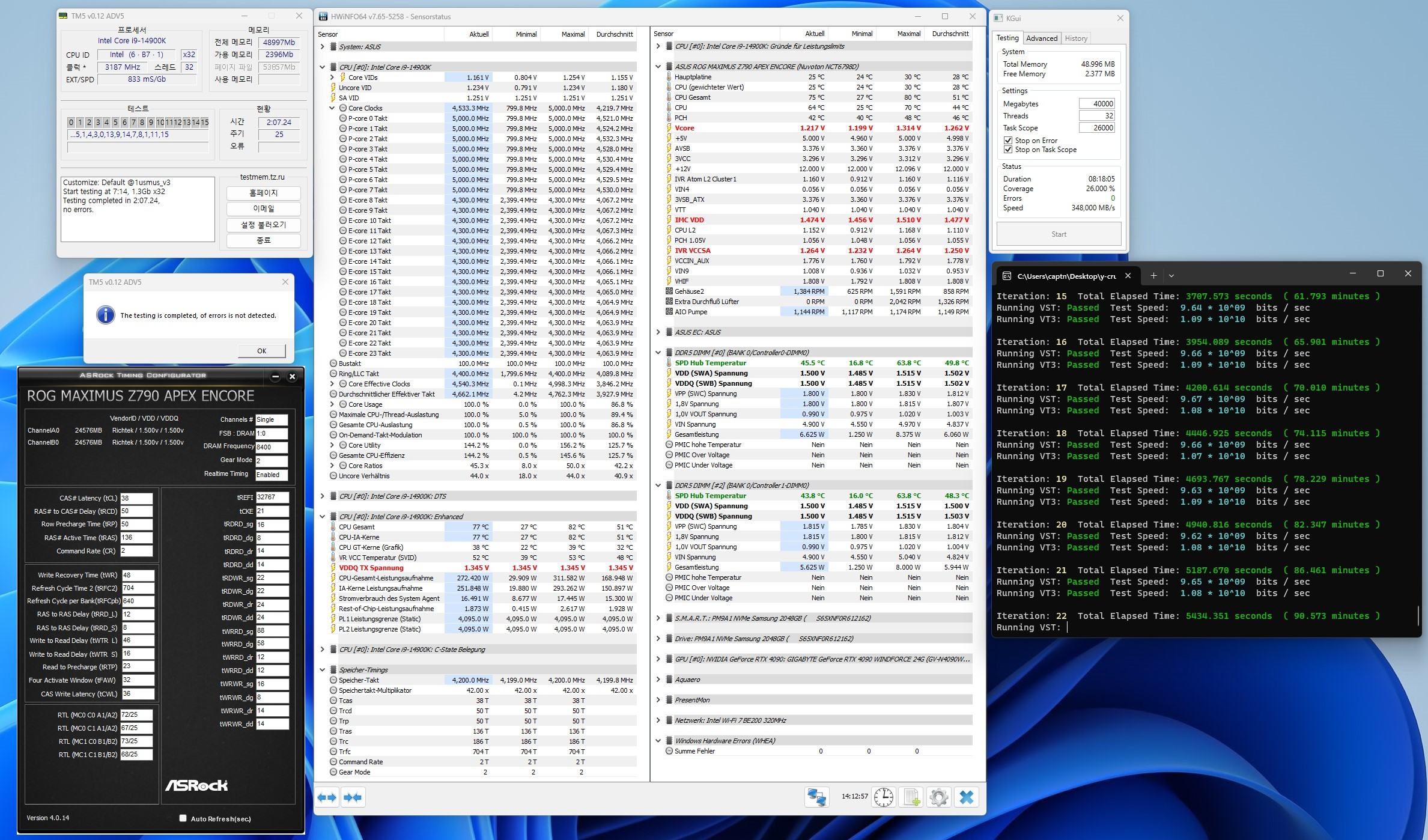

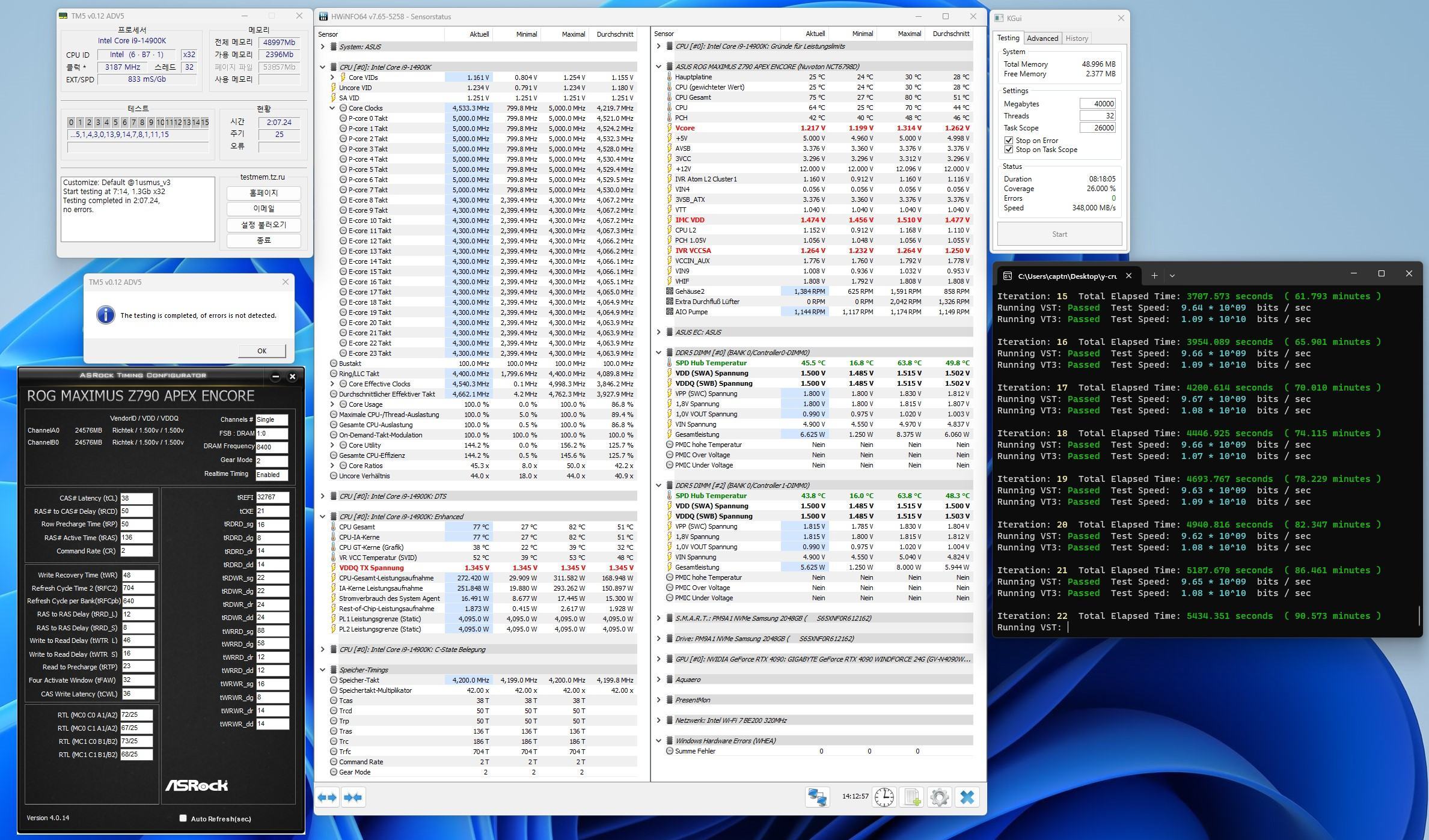

hab heute Abend meine ersten Schritte mit 8600 gemacht. 1Usmus lief 30min bis ichs beendet hab.
8600mhz
Karhu hat gleich 90min geschafft.
8600Mhz Ycruncher VST+VT3 war das beste bisher 1x Pass jeweils. In der zweiten Runde kommen immer Fehler. Vielleicht hast du ja hier noch den einen oder andere Tipp. :)
8600 DQ Vref UP 182, DOWN 100
Die Werte skallieren hoch.
Alles unter 25 cycles TM5, ist ungenügend :)
Memory VDDQ + 60 = TX + 60mV
Skalliert ebenso.
also:
TXSR ist aktuell 745 --> ändern auf 746
tCKe ist aktuell 21 --> ändern auf 22
tXP auf 32 lassen
tWR auf 32 lassen
tPRPDEN auf 2 lassen
tPPD auf 2 lassen
tRDPDEN ist aktuell auf 47 --> ändern auf 49
richtig?
das verstehe ich nicht, wo muss ich das einstellen?
8600Mhz Karhu hat erst mal 5000% geschafft.
Skalliert ebenso.
ok damit spiele ich als nächstes mal. Waren heute nur mal erste Tests ob 8600 überhaupt gehen.
Sollte immer schon auf 746 sein, wenn man 704 RFC(2) nützt.
tWR auf 32 lassen
WR 48, mm
tPPD auf 2 lassen
Für alle clock die selben Werte.
4 kann helfen, aber das ist ASUS powerdown.
Ich mag ASUS powerdown nicht :d
CAS + ReadBurstChop + 1
38+8+1
(PDEN hat immer +1 oben drauf)

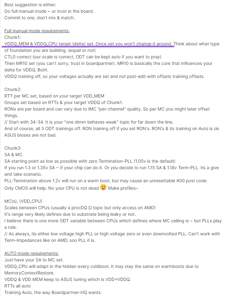

TX immer anpassen wenn man VDDQ_MEM ändert
Oder VDDQ_CPU & VDDQ_MEM nicht anrühren und nur VDD (MC) bzw VDD_MEM hochskallieren.
Memory timings, ODT/SKEW,
dort wo die RTTs sind, gibt es noch ein Untermenü
CTL0 DQVref UP & DOWN
Scheinen bei dir wohl auf AUTO zu passen.
Naja :) vlt
alles klar, vielen Dank für deine Hilfe! Karhu hab ich jetzt bei 5000% erst mal gestoppt, reicht mir als Anfang. Ycruncher VST alleine läuft auch soweit (Iteration 4 grad), nur mit VT3 bringts direkt Fehler.
Skalliert ebenso.
Zu wenig VDDQ_CPU ~ 1.38-1.45
VST alleine bringt nichts
Falscher screenshot eventuell
Oder nur den halben Post gelesen ?
Sehr unsicher~
EDIT:
Eigentlich bei 1.32 SA ~ möchtest du doch eher 1.48-1.5v VDDQ_CPU gehen.
Zu viel SA, somit niedrige delta zwischen VDDQ_CPU & VDDQ_MEM.

sieht schon besser aus. VDD auf 1,53 VDDQ bei 1,5 gelassen
Update: 20000% erreicht. sollte jetzt reichen
Tips für 8600mhz noch nicht umgesetzt gehabt. Habe ich mir für heute vorgenommen. Will das alles ja auch ausführlich testen.👍
Sehr schön :)

VDDQ_CPU & VDDQ_MEM
Gehen hand in hand.
Das Board trainiert dir ein offset hinnein über deinen gesetzen Werte.
Sobald es das 1x trainiert hat, behält es das Offset jeden (warm) reboot ~ Thema MemoryContextRestore (MCR) bzw Fastboot gehört ebenso dazu.
Beide haben während des Tunings aus zu sein.
VDD2_CPU (MC) & VDD_MEM (VDD-MEM, SWA)
Sind beides input variablen. Einen für die CPU und IMC
Einen für Memory (timings).
Man sollte beide getrennt sehen. VDD getrennt und VDDQ getrennt.
VDD ist meinstens DQ , data path
VDDQ ist meinstens DQS , voltage path
Meistens = simplified.
SA ist dann die Prozessor Spannung für Fabric , auch sehr grob erklärt.
SA gibt den internen Richtwert an. VDDQ_CPU gibt den Spannungsrichtwer an.
Durch dieses VDDQ werden alle 3 signal paths gebaut , CA , CS, DQ.
Mit derren up & down VREF margins.
Diese Margins werden dann mit dem RAM syncronisiert und gegentrainiert.
Die VREF im RAM entstehen ebenso durch die VDDQ_MEM.
Das wird abgeglichen.
Danach hast du MC links von der CPU auszugehen zu den RAM.
Diese beinflussen die DQ , data path.
Die stärke dessen muss über dem VDDQ sein (ceiling limit kann nicht unter floor limit sein)
Und du hast je nach board Verluste.
Dann mit diesem fertigen Spannungsgemisch , werden die Boarddelays antrainiert.
Die gesammten CTL0's (foundation) , CTL1's (powering) und CTL2's (floor bzw DQS)
Nun überlege was alles neu trainiert werden muss, wenn du zb nur eines der beiden VDDQ_CPU oder VDDQ_MEM anrührst.
Sobald eine bestimmte Balance reintrainiert wurde, musst du diese einhalten.
Das heißt, TX & VDDQ_MEM bewegen sich gleichzetig. Ob hoch oder runter.
MC kann sich minimal hochbewegen wenn VDD_MEM sich bewegt, Aber grundsätzlich sind beide getrennt.
Und wenn sich SA bewegt, muss alles neu ausgelötet werden :)
Hoffe das erklärt es ein wenig~

Ich hab mein Profil bereits angehangen.
So... Ich hab jetzt für mich erst mal alle Tests hinter mir.
Gelaufen sind 25 Zyklen 1Usmus, 90min YCruncher VST+VT3 und 26000% Karhu. 2x2h TM5 Anta777extreme sind gestern bereits gelaufen.
Profil hab ich angehangen falls es jemand testen möchte. Nicht wundern, CPU ist für den Alltag auf 300w gedeckelt. Letzte Nacht hatte ich aus dem Grund auf 5ghz gedrosselt (siehe Screenshot).
@Veii
Dachte du bist noch nicht fertig mit dem SA 1.2v Profil.
5-10 loops Tm5 war zu wenig, und y-cruncher lief noch nicht durch
Ob ich SA auf 1.20v senken kann schau ich mir bei Gelegenheit noch an, mein Profil ist aber fertig soweit und ist alles fehlerfrei durchgelaufen. Das nutze ich erst mal für den Alltag.
Um 1.2v als stabil zu bezeichnen muss ich den kompletten Parcours (25c 1usmus, 90min YC und 25000% Karhu) erneut machen. Dafür hab ich die nächsten Tage keine Zeit. Es läuft ja auch mit 1.26v SA bei mir fehlerfrei.
Schau mal auf den Screenshot von 8400.
25x 1Usmus
26000% Karhu
90min VST+VS3
25x 1Usmus
26000% Karhu
90min VST+VS3
Magst du dieses Profil mal im Benchmate Y-Cruncher 2.5b (NUMA Interleave, Decentralized Thread pool, All threads (Benchmate)) mit 5.6p core, 4.3e core und cache auto laufen lassen?
Würde mich mal interessieren, wo das so landet.
Kann ich tun wird aber ehestens heute Abend, eher morgen.
