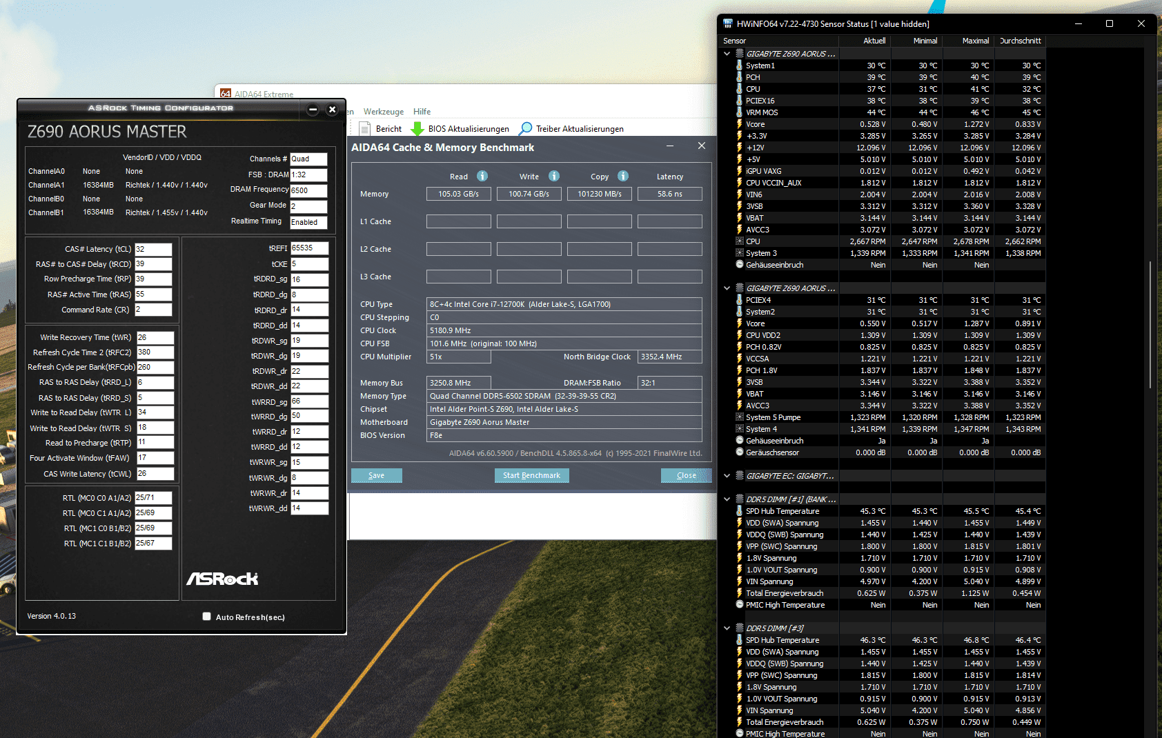

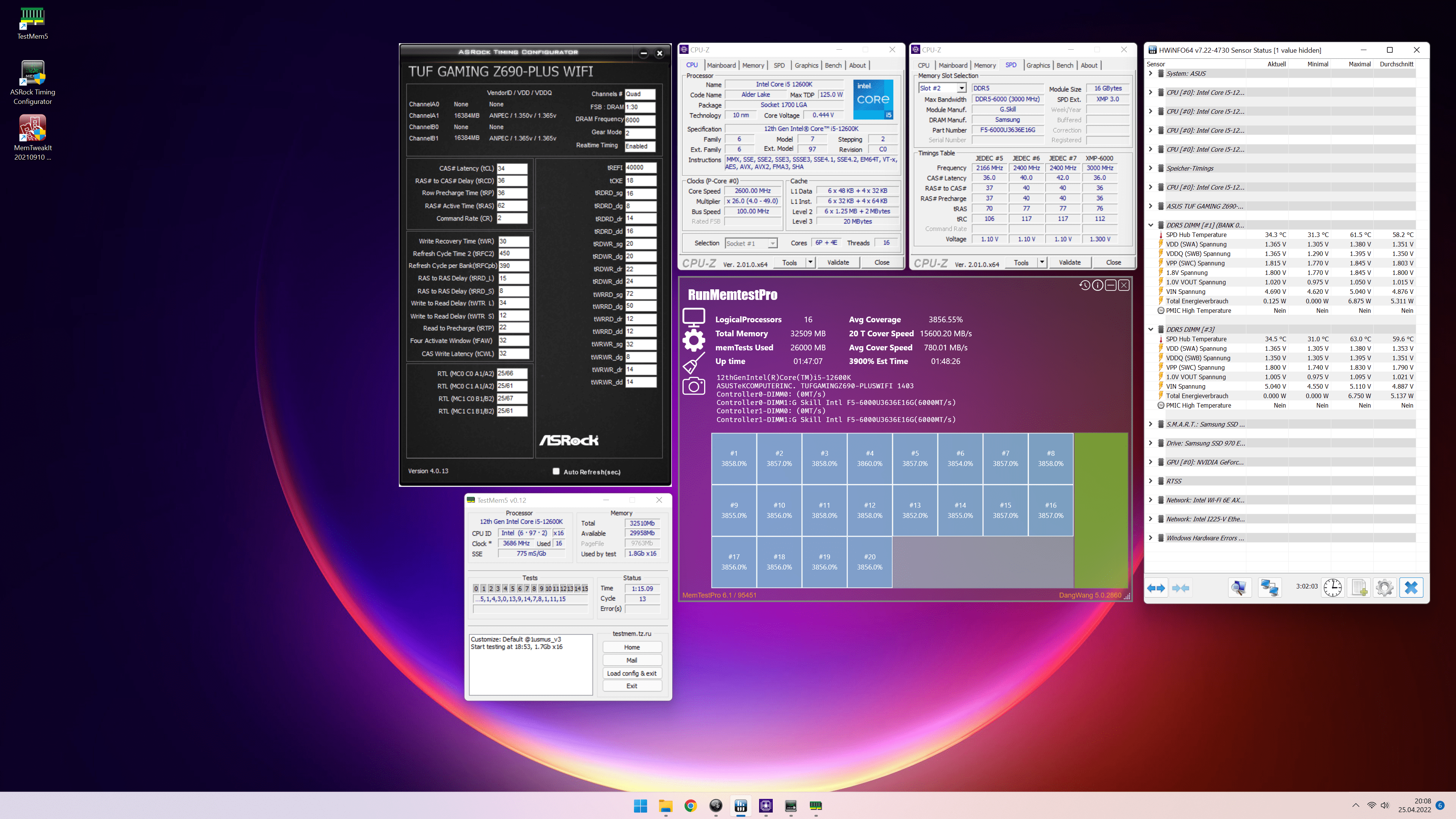

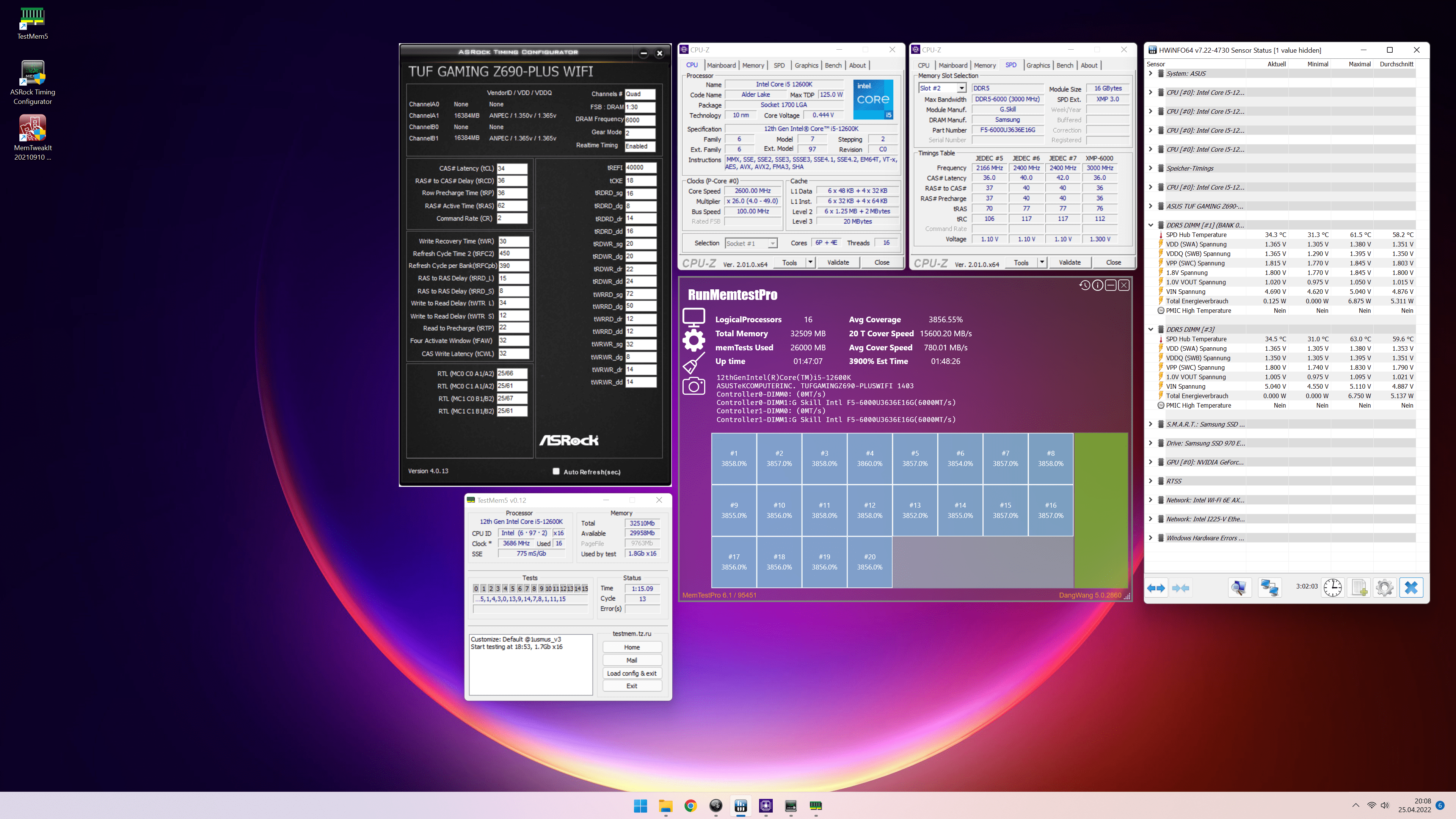

So sieht gerade mein Setting aus. VDD&VDDQ @1.35v
Hab jede einzelne Änderung mit 10 Cycles TM5 @1usmus_v3 getestet - aufbauend vom XMP I mit 36-36-36-76-2T - 6000MHz.
tREFI kann ich zum Beispiel nicht stabile auf 65535 fahren, was hier so jedermann hat.
Jetzt teste ich gerade tWR auf 30

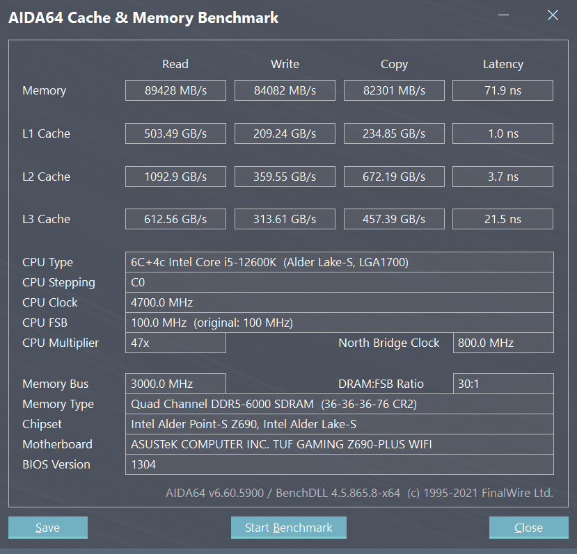

Was haste denn für ne latency mit dem setting?
Mit allen Tasks aus 63.1ns..
Ist aber scheinbar nicht vergleichbar mit den 12900K - der scheint noch etwas zackiger zu sein.
Vielleicht kommt da bei mir auch noch etwas mehr, wenn ich mich nach gefundenen Setup der CPU widme..

Hatte ich schon mal auf 6 & 4 - aber da tut sich nicht wirklich was mehr am Ergebnis (AIDA). Kann’s noch mal versuchen, aber ich denke wenn das sich so bewahrheitet, werde ich die Zahlen nicht auf teufel komm raus nach unten treiben sondern sicheres Setup nehmen was nicht ganz so straff ist.
Deswegen bin ich auch schon fast am sagen, dass sind sie..
Werd dann noch mal RunMemTest durchjagen und mal gucken was der so sagt.

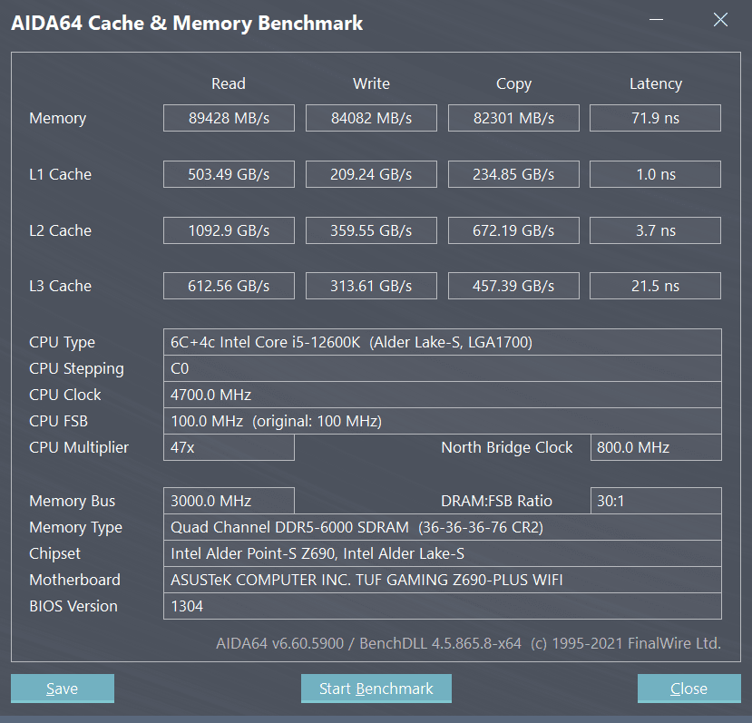

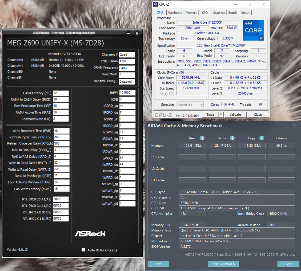

Moin,
sieht doch schon besser aus oder?
Ziel währe so 55 Latenz zu erreichen, seht ihr noch Spielraum bei den Timings und bitte wo finde ich im Bios die RTL timings?

hab auch 6 und 4 denke der 12900k reißt da etwas mehr. Ich habe den 12700k und komme nicht auf unter 57ns trotz straffen timings,
denke wegen dem größeren Cache.

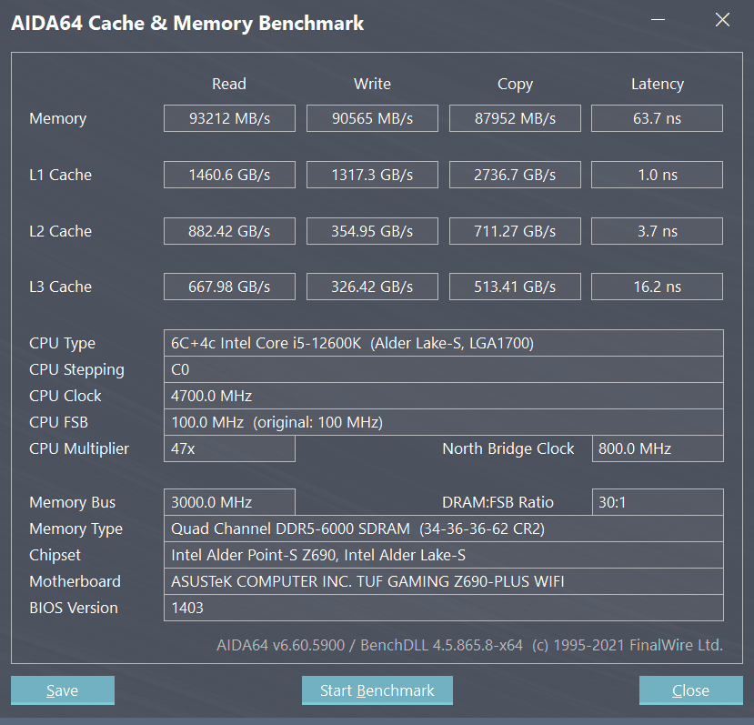

So, ich hab dann erstmal mein stabiles Timing gefunden - siehe Fotos.. :)
Bringt mir im TimeSpy bei CPU 900-1000 Punkte mehr, bin gespannt wie sich das CPU OC dagegen auswirken wird.
Viele Grüße..

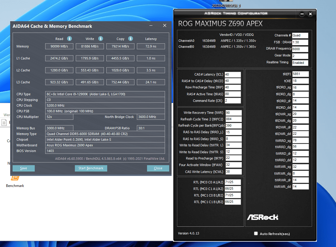

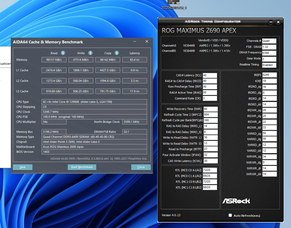

Bin heute nochmal vom Asus Hero auf mein Apex gewechselt, um mal zu sehen wie das mit der Ram Performance so aussieht.
Also das Hynix 600oer Kit läuft jetzt auf xmp2 auf Anhieb, muss ich dann mal sehen, wie weit sich das auf dem Apex optimieren lässt.
Sehr weit, bei deinen AIDA Werten, tREFI 5851 und TRFC2 884

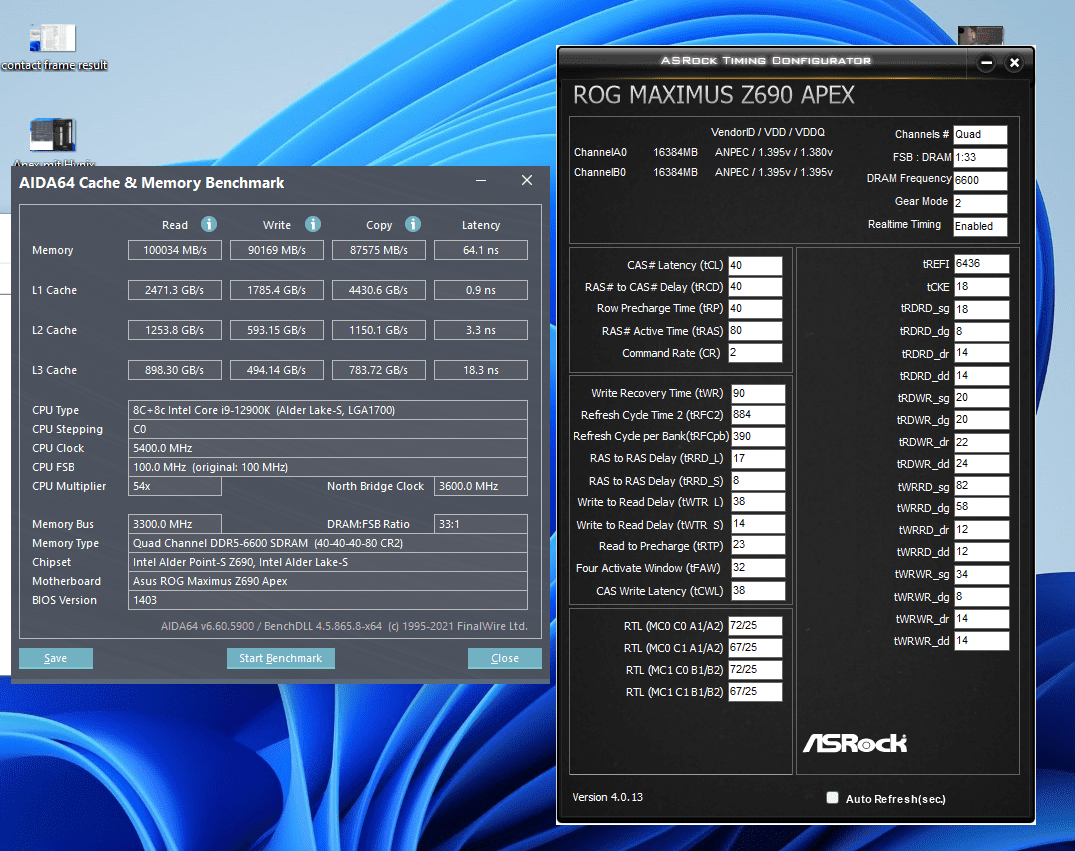

Sind halt noch die raw timings, versuche jetzt mal auf dieser 6400er Basis die Werte zu optimieren:
Aber immerhin laufen die Hynix auf xmp2 auch mit 6600mhz
Dann sollte doch mein Apex kein Totalausfall sein oder was meint ihr?

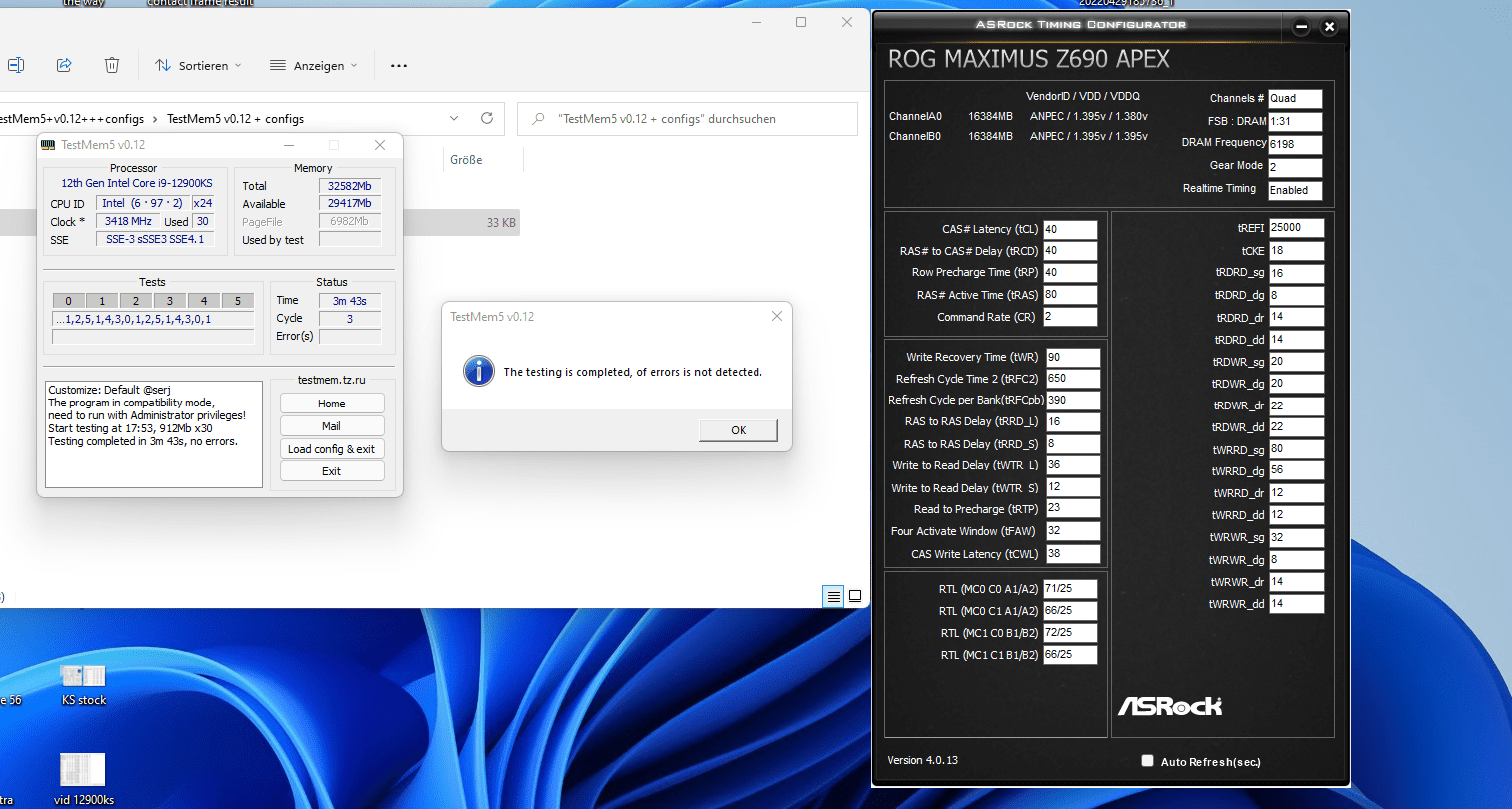

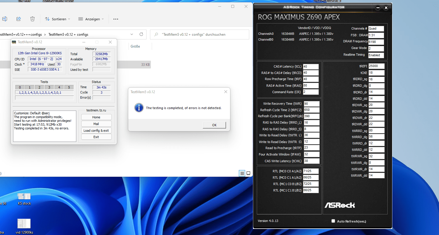

Hoch trainiert und keine Tests....
Keine Ahnung ab wann ein apex ein Totalausfall ist. Ich denke das liegt im Auge des Betrachters.
Ich glaube aber auch das du momentan noch das größte Problem beim Training bist. Wenn man dein gebastel die letzten Wochen verfolgt bist du immer noch bei Tag 1 😅.
Wird mal langsam Zeit für Fortschritte mein lieber. Also hau mal in die Tasten und schmeiß tm5 etc an.
