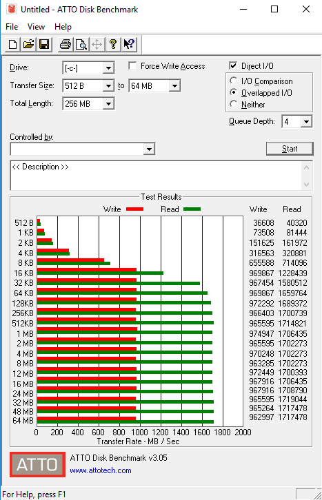

Hier mal ein Bechnmark zur Samsung 950 Pro 256GB. Das Interface des NUC limitiert die SSD etwas.

Die 950pro wird aber auch vom i3 sehr gut ausgelastet. Nicht 100% aber nahe dran. Ich glaub bei einem Test waren es lesend doch ~1,9GB/s. Ist natürlich nur ein sequenzieller Wert, aber auch die Zugriffszeiten usw. waren sehr gut. Da gibts dann keine Unterschiede zum höheren CPU Modell.
Ich finde die Werte trotzdem ziemlich gut. Damit kann ich leben.
