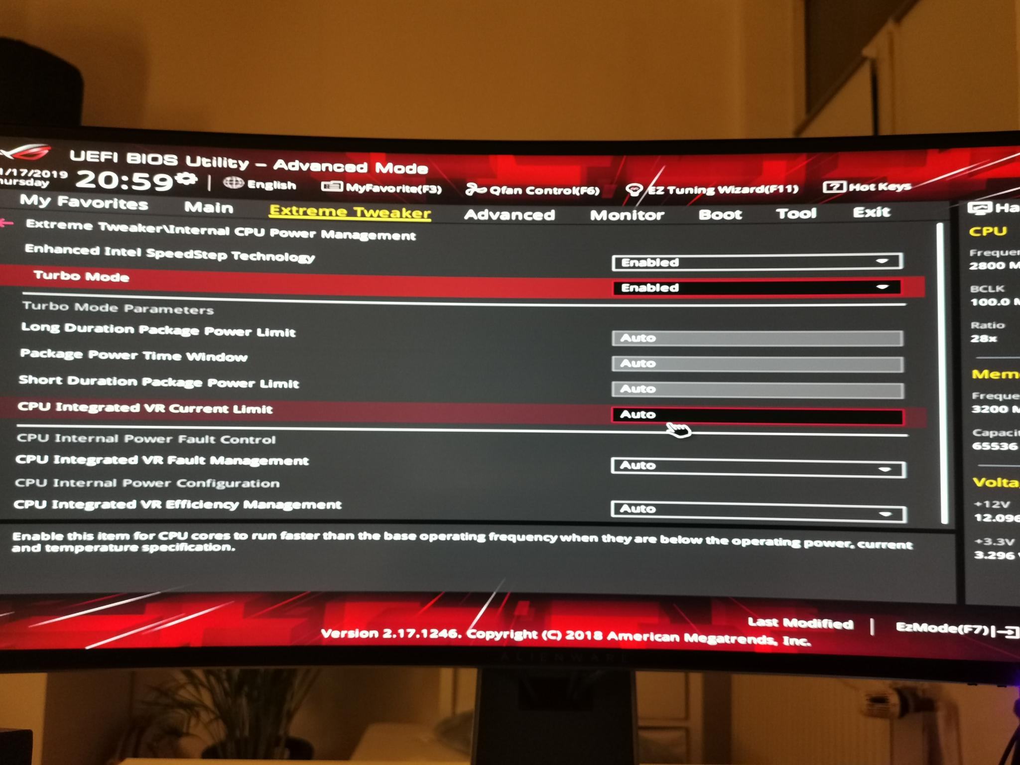

Die sind alle auf Auto.
Bin jetzt mit der Spannung auf 1.2 runtergegangen
Das sind die Einstellungen:

Habe jetzt den Auto OC gemacht von Asus und da ist er direkt ohne Bluescreen direkt abgeschmiert.
War der WHEA_UNCORRECTABLE_ERROR
Biste Dir sicher das Du das Video gesehen hast ? Den so wie Du das Extrem eingestellt hast wundert mich das nicht , das jeder versuch in einem Blauen endet.
Wenn Du bei 0 wissen in bezug auf OC Anfängst lese den OC Guide hier Im Forum. Schau dir Videos an zum Thema OC auf einer X299 System. Vergiss den ganzen Auto OC kram. Das geht nicht gut. (Vielleicht funzt das auf einem EVGA DARK mit dem OC Robotor)
