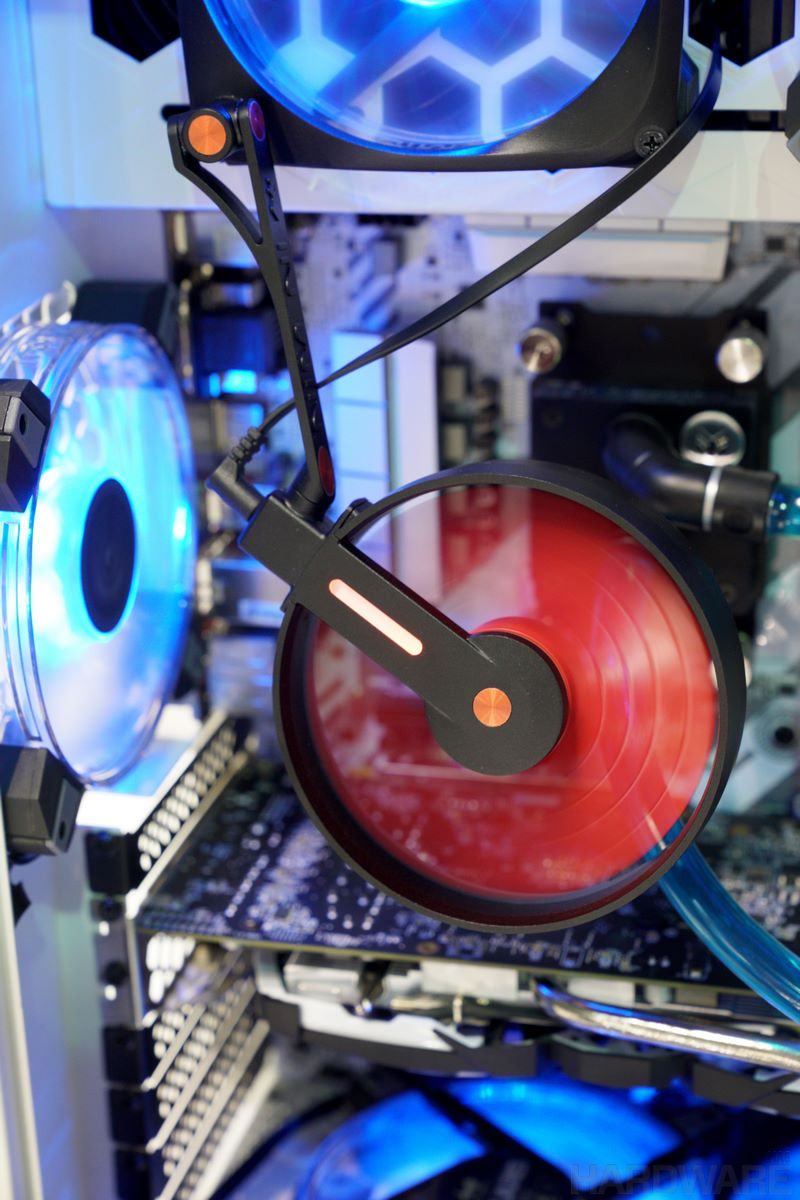

btw, mir ist wieder eingefallen, auf der Computex wurde nen schicker, ich nenns jetzt mal "flexibler case fan" von IN WIN mit dem Projektnamen "Mars" gezeigt. Der Arm wird an einen anderen 120mm Fan montiert und der Fan kann dann flexibel ausgerichtet werden... In unserem Fall auf die VRMs. Der soll dieses Jahr noch erscheinen und ich werd mir definitiv so einen besorgen.
In-Win Spins Out New Polaris, Mars Fans At Computex
Schon crazy, aber könnte funktionieren. :d
