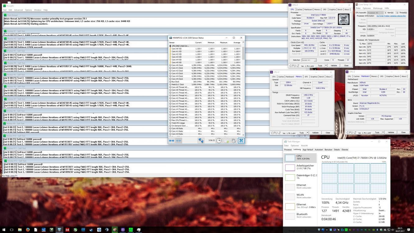

so 7800 am limit :fire:
So 65° aber mit Lüfter davor
ja bei mei asrock x99 extreme 6 ..hatte ich 72grad ,aber ohne lüfter davor
