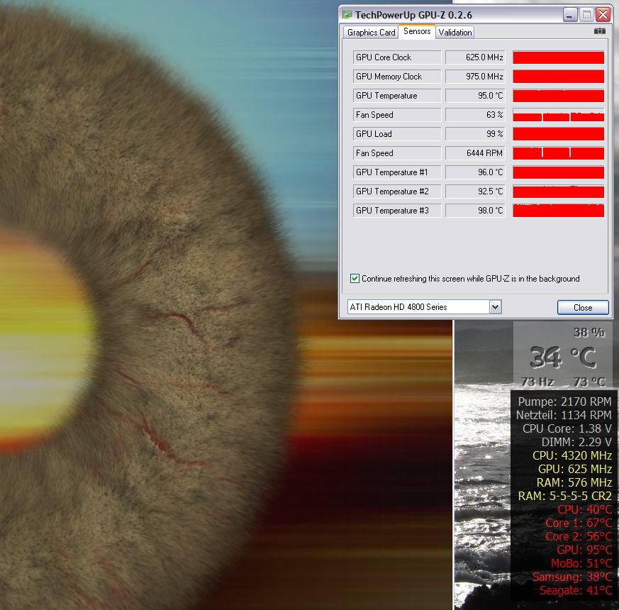

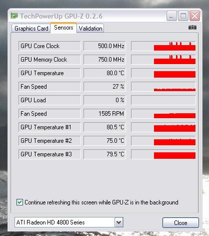

@GrossmeisterB
Hier meine Idle- und Lasttemps der 4850 mit dem Stockkühler :fresse:
Bei mir auffallend: Die Motherboard-Temperatur ist mit dem Luftkühler auf der Grafikkarte mindestens 8° höher als mit einem Wasserkühler. Paßt zu meiner ersten Frage, als ich die Karte erstmals eingebaut hatte: "Strahlt die immer so ???"
Antwort kenne ich mittlerweile: Ja, tut sie!
Das ist schon echt pervers!! Ja, die Rückseite ist auch TOTAL heiß bei meiner!! Würd' mich echt nicht wundern, wenn dadurch die Temperatur der Northbridge bedeutend ansteigt...
