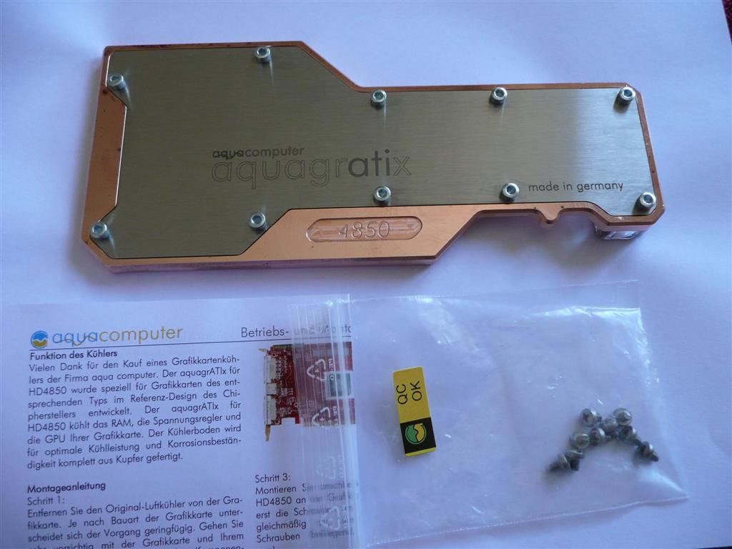

Da hätte der Shoggy :-)wink:) vielleicht nochmal die Schleif- und Poliermaschine in die Hand nehmen sollen, aber gefällt mir trotzdem. Mehr dazu später :xmas:

Die sichtbare Seite des Kühlers sieht sehr bescheiden aus :(
ohje... das sieht imho echt bescheiden aus... wär mir glaub fast sogar ne reklamation wert... Unterschied Tag und Nacht zwischen dem Produktbild und dem hier ^^
EDIT: Kommt aber vielleicht auch durch die Cam nur so krass rüber, hatte da auch schon sei meine Erfahrungen mit
Ja, den Fingernageltest sollte man machen. Wundert mich nicht das AC nicht das Finish von EK hat, bei den Lohnkosten in Slowenien. Um Konkurrieren zu können muss AC dementsprechend geringere Bearbeitungszeiten und Materialkosten erreichen.
"Mal eben" polieren bzw läppen ist auch nicht. Es soll später ja auch passen und von daher müssten die Toleranzen dementsprechend angepasst werden. Ist ja nicht so wie bei CPU-Kühlern wo mit Schrauben das ganze nicht ganz so arg ist von den Toleranzen.
Von den EKs würde ich auch nurnoch die vernickelte Version kaufen, da die Kupferteile dort relativ schnell anlaufen.
Die Kühler von Watercool scheinen aber genau wie der z.b HK2.5 mit einer Schutzschicht überzogen zu sein?! Kann das jemand bestätigen?
Kann ich bestätigen. Habe deshalb beim Einbau immer Handschuhe angezogen :fresse:
Bei AC braucht man das nicht? Guut, mag das nicht mit Handschuhen zu arbeiten, so kann ich das nicht so genau fühlen.

@Scamps kannst du mal vielleicht nochmal Bilder unter anderem Licht machen. Weil ich sehe momentan halt, dass das Kupfer angelaufen is was ja quasi nicht vermeitlich is, und schon durch etwas Wasser auf dem Karton beim Transport durch die Post passieren kann.
