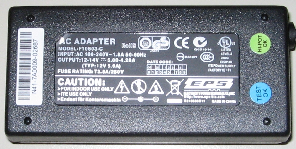

So, meine Pico ist heute gekommen und ich durfte erstmal 8€ beim Zoll lassen. :-[
Hier mal ein Bild von der kleinen Pico auf dem Board:
Und hier noch der AC/DC-Adapter:
Es ist ein EPS (ELECTRICITY POWER SOURCE (EPS) INC (E228146)) mit 60W (12V 5,0A).
Verbrauch:
Mit Lüfter: 17W (schwankt zwischen 16,2 und 17,7W)
ohne Lüfter: 16,5W (schwankt zwischen 15,8 und 16,9W)
Mit einem besseren AC/DC-Adapter sollte noch was zu machen sein, aber das reicht mir erstmal, für die 1-2W werde ich nicht noch 20-40€ investieren, Hauptsache es ist erstmal ein kompaktes und fast passives System.
