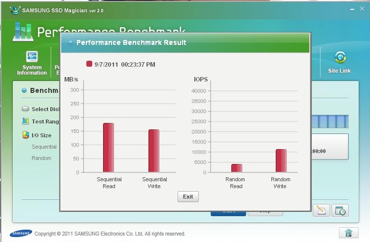

Gleiche Sachlage wie bei Lynx Lynx: Magician2 zeigt NonAHCImode, habe aber via BIOS und auch treibermäßig AHCI aktiviert. Im Gerätemanager findet sich das Intel Mobile Express Chipset SATA AHCI Controller und Treiberdateidetails zeigt iaStor.sys. Ist die 128GB 470er Version, mit neuester Firmware.
@ amsel77: Auch bei dir, Screenshots wären nicht schlecht.
Haben noch mehr das Problem?
Bei mir auch. alles auf AHCI. Nur die Samsung Soft meint ist nicht aktiviert.

Tut mir Leid falls die Frage schon öfters kam, wo in der Magician Software steht das denn mit dem AHCI?
@bas0r
top danke,
nur bei mir steht das auch mit dem Non AHCI bla bla nur drunter ist kein roter Strich, ja was denn nun? Weil im 2. abgebildetetn Fenster ist AHCI auf jeden Fall drinnen.
ah :fresse:
ja und warum meint die Software das kein AHCI an ist, obwohl es definitiv im Bios an ist :fresse:

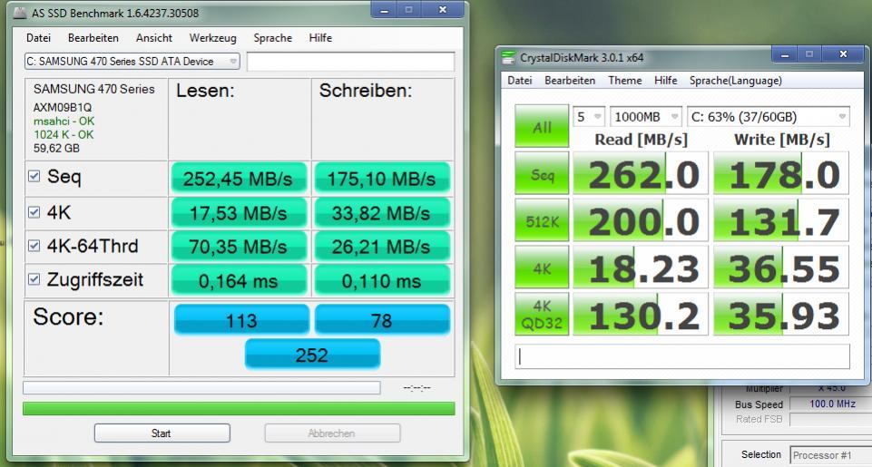

Habe mir jetzt für meinen Desktop-Rechner nun auch die kleine Version der Samsung 470 gegönnt und komme dabei auf folgende Werte: Hier klicken--->http://imgur.com/a5M8h Getestet während der i5 2500k mit Prime auf 100% Last gebracht wurde, sodass Stromsparmechanismen nicht greifen können.
Erscheinen mir etwas niedrig, wenn ich ehrlich bin. Oder bin ich da falsch informiert?
In meinem Laptop habe ich die 128er Version und komme da immerhin auf rund 370 Punkte. Und das bei einem P8700 @2,5Ghz.

edit: Die Schreibwerte von deinen AS-SSD Bench sind ein bissel niedrig, daß stimmt, und seq. müßten 60MB/s mehr drin sein, 4k ca. 10MB/s und 4k-64 ca. 20MB/s. Das liegt aber bestimmt nicht an der SSD sondern an der Konfig.

Ja, diese "Zugaben" in den MB/s Write wären eigentlich normal und üblich für die 64GB 470er im Desktop-PC, wenn man das mit den Werten anderer User hier im Forum vergleicht und ich auch bei meinen 470er so habe.
Vieleicht irgendwelche im Bios doch aktivierte und auch hier im Forum schon oft besprochene Stromsparfeatures im Bios aktiviert? Mal den iastor-Storagetreiber von Intel probieren? Das ganze mal nicht unter CPU-Last benchen? Mal ATTO und CDM zum Vergleich benchen?
wenn du prime laufen lässt dann bitte nur auf einem kern sonst sind solche werte nicht verwunderlich
Und klemm die SSD am SATA II an, würde mich nichtmal wundern wenn se an nem Marvell SATAIII hängt bei dir und den mag die Samsung mal sowas von garnicht
Ich weiß ja nicht wie das bei Intel ist bzw. welcher Marvell da zum Einsatz kommt, aber zumindest der bei den AMD FX-Boards verbaute zusätzliche Marvell (88SE9120 PCIe 2.0 x1 Interface (5.0GT/s - 6Gb/s)) bremst die 470er gebencht nicht aus.

Nichts desto trotz habe ich jetzt noch einmal gebencht. Bilder siehe unten;)
Hi und danke für deinen Input:)
SSD hängt definitiv am SATAII Intel Port. Gerade extra noch einmal ins Gehäuse geklettert.
Das ich bei Prime nur einen Kern auswählen sollte, ist ein guter Tipp, den ich jetzt gerade beherzige. Benchmark (CDM und AS SSD) führe ich jetzt gerade hier noch einmal aus.
Edit: Bild im Anhang. Sogar noch 10 Punkte weniger als gerade. Zwar sicherlich irgendwo Messungenauigkeig, aber trotzdem -.-

Seq. stimmen die Werte jetzt, da ja EU-Version.
Warum primst du überhaupt dabei? Soweit ich weiß, geht CPU_last auf die 4k-Werte im benchen. Mach das doch mal Idle.
Weiß nicht :d Ich hab irgendwo mal gelesen, dass wenn die CPU idled, die Ergebnisse verfälscht werden bzw nicht so hoch wären, als wenn man die CPU etwas belastet.
