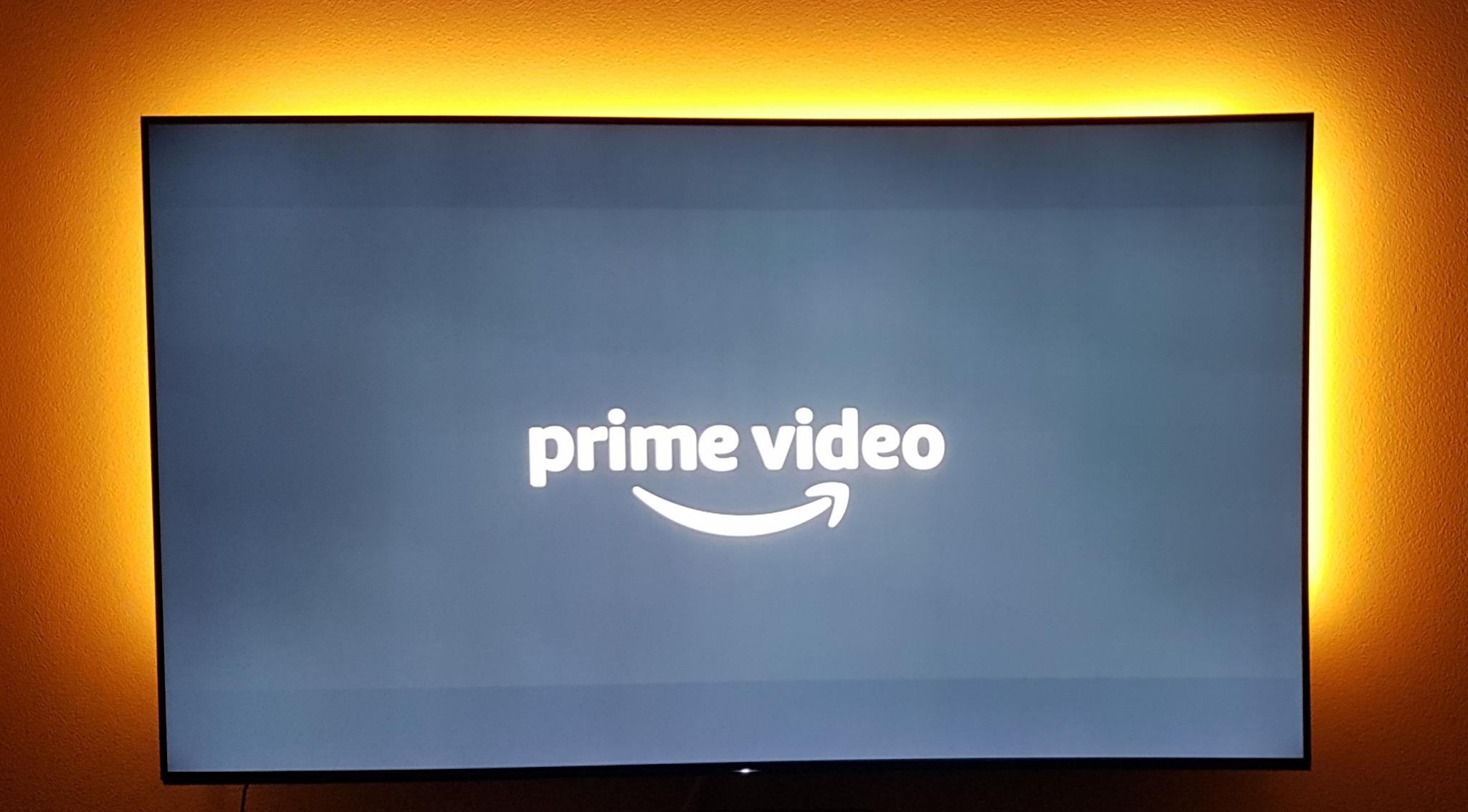

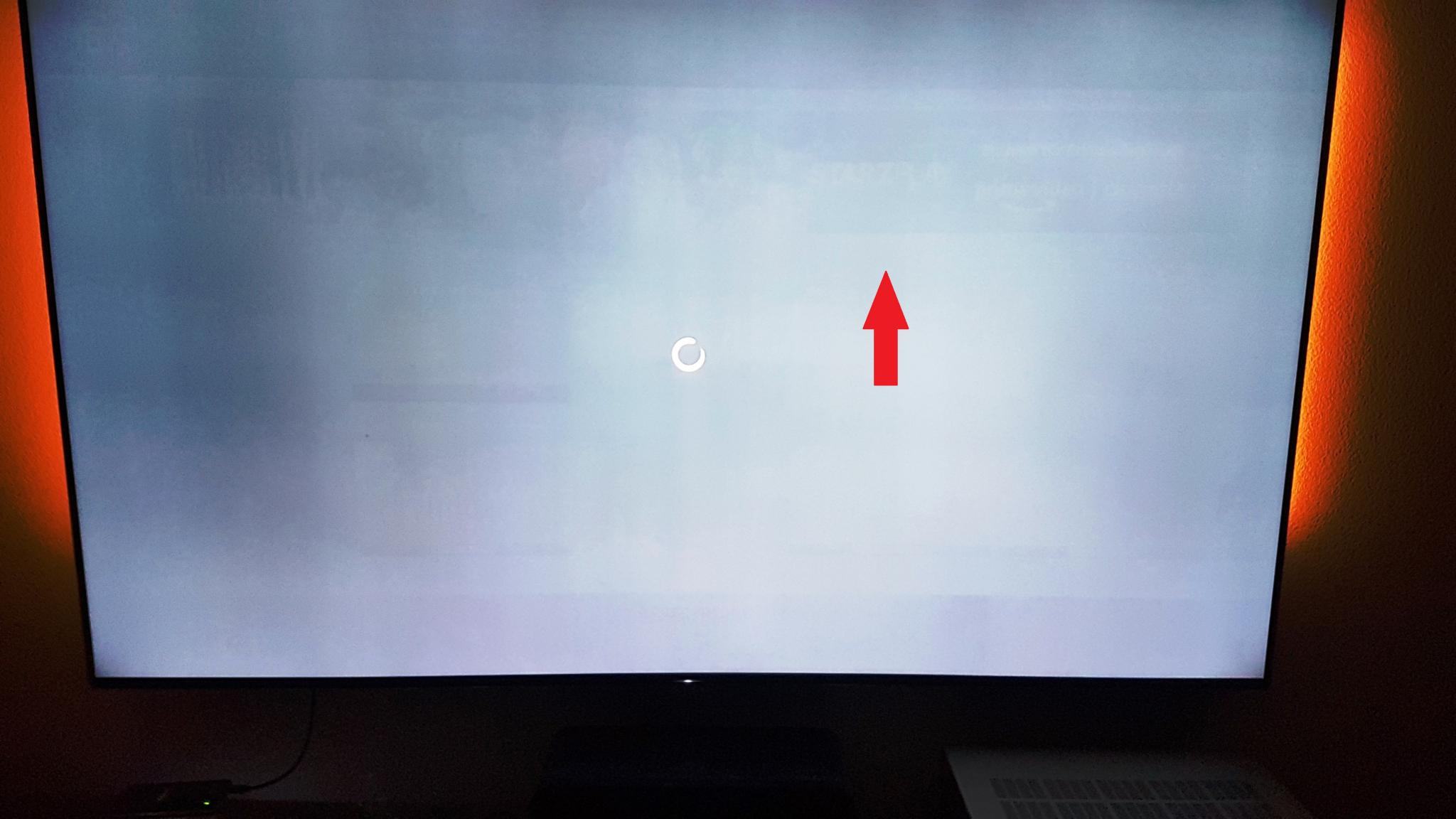

Musst genau Hingucken. Bis auf die von mir genutzten und entsprechend schonend benutzten OLEDs (Im Handy) waren bisher alle eingebrannt. Nicht stark oder störend, aber es war da. Im Handy würde ich auch weiterhin immer OLED nehmen.
Die Farbverschiebung (Grünstich nach 2-3 Jahren Nutzung) bei den Handy OLEDs darf man auch nicht vergessen. Aber am Fernseher Dank W OLED ja kein Problem.
