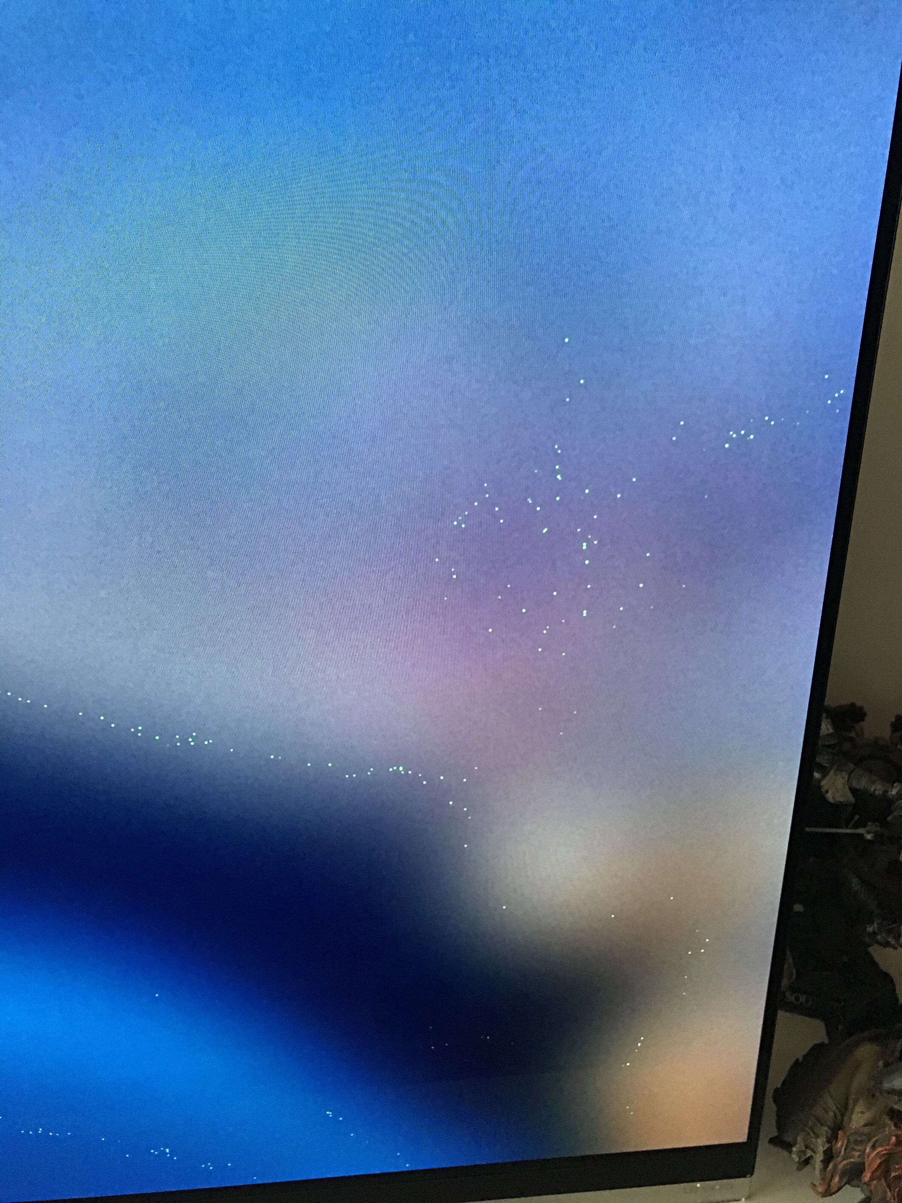

8 Jahre hing mein alter Samsung LCD an einem 12.5m HDMI Kabel, das fröhlich 1080p @ 60Hz von der Geforce 1070 an meinem PC ausspuckte.
Nun hab ich ihn durch einen moderneren E9 ersetzt. Und während anfangs noch alles ging, in 4k@60Hz, hab ich nun, zwei Tage später, auf einmal Signalprobleme. Ab 1080p@50Hz kommt entweder gar nichts oder mehr oder weniger grünes Gekrissel.
PS4/PS3 an einem kurzen Kabel gehen.
Laptop am 12.5m Kabel geht, kann aber vom Treiber her nur maximal 1080p@60Hz.
An meinem Arbeitsrechner (auch Geforce) gab’s mit dem 12.5m Kabel bei 1080p erst leichtes grünes Gekrissel, dann wechselte ich auf 4K und alles war top... dann wechselte ich auf 1080p und auch da war alles gut... aber danach wollte 4K nicht mehr.
Ich vermute, der LG ist deutlich zickiger, was das lange Kabel angeht... :(
Leider würde ich mich selbst mit sündteuren optischen Kabeln schwer tun, da ich um zwei Ecken rum muss.
Puuuh... ach mann.

Das hat nichts mit dem LG TV zu tun.
12,5 Meter ist einfach zu lang für die meisten 18 Gbps Kupfer Kabel für 4K@60 :d
Bei 48 Gbps wird es sogar noch schlimmer. Da soll 5 Meter wohl das Maximum sein.
UHD Premium Kabel gibt es nur bis zu einer Länge von ~9 Metern.
Alles über 9 Meter gibt dir nur mit Glück diese Auflösung und Frame Rate durch.
Gerade in Kombination mit dem PC ist man da auch bei Kupfer noch etwas stärker limitiert,
da die Spannungsversorgung der HDMI Ports von Grafikkarten meist nur für ~2 Meter ausgelegt ist.
Alles drüber ist dann Glück.
Die Alternative sind, wie du schon sagtest, Hybridkabel. Die schaffen auch noch längere Strecke. Sind aber nicht zertifiziert, da es vom HDMI Forum nur für Kupferkabel diese Tests gibt.

Die wesentlich günstigere Alternative ist es bis auf 2 Meter an den TV herauzurücken mit den Quellen.
Was das 8K Kabel angeht, muss man mal gucken. Wir hatten hier schon ein paar
Leute, die solche Kabel getestet hatten und 4K@120 aber nicht ging. Das ist halt das Dumme
bei den Hybridkabeln, dass es da kein Zertifikat gibt.
Das Krasse ist halt
a) Dass am Anfang alles ging, sogar 4k@60Hz.
b) Er jetzt nicht mal mehr 1080p bei 50Hz packt.
Der Samsung lief wie gesagt 8 Jahre auf 1080p@60Hz ohne die geringsten Mucken.
Und ja, ich checke grad Kabel... und les Nutzerrezensionen.
Ich glaub, ich hab noch keins gefunden, das die HDMI 2.1 Spezifikation wirklich erfüllt und 4k bei 120Hz schafft in der Länge.
Repeater hab ich auch schon gecheckt... aber nur HDMI 2.0 Repeater gefunden.
Der PC steht nun mal in der anderen Ecke des Raumes.
Grrrr. Da hab ich mir ja was angetan mit der TV Aufrüstung.

Das ist tatsächlich nichts was wirklich unnormal ist :d
Gerade Leute mit Beamern können dir
da auch ein Lied von singen, dass Kabel manchmal nicht mehr
so funktionieren :d
Ich empfehle da gerne diesen Vortrag:
Passive Kabel in 15 Meter wirst du nicht finden, die 4K@60 oder gar 4K@120 schaffen.
Bei 4K@120 bzw. 48 Gbps wird 5 Meter wohl das Höchste der Gefühle sein, was die Tests besteht.
Bei solchen Längen bleibt dir dann eben nur ein Hybridkabel bzw. ein reines Glasfaserkabel.
... und selbst da finde ich wie gesagt keins, das lt. Rezensionen zu halten scheint, was es verspricht.
Kucke nach 48gbps Glasfaser ab 12m.
Mit dem Begriff “Hybridkabel” kann ich bisher noch nichts anfangen. *google*
... und selbst da finde ich wie gesagt keins, das zu halten scheint, was es verspricht.
Nur ein paar Vorschläge zum durchprobieren:
Wie gesagt. Das sind alles Hybridkabel (das sind alles keine reinen Glasfaserkabel, sondern ein Mix aus Kupfer und Glasfaser). Theoretisch sollten die alle die Anforderungen erfüllen.
Hier und da wirst du aber sicherlich immer mal Leute finden, die eben auch Probleme mit den Kabeln habe. Aus was für Gründen auch immer.
Da die eben nicht zertifiziert sind hilft nur die Trial-and-Error-Methode.
Fang mit dem Kabel an, was dir auf den ersten Blick am vertrauenswürdigsten aussieht.
Ich persönlich würde btw. zu dem hier tendieren: https://www.amazon.de/dp/B07VRQPWMR
Das andere mit 4 Sternen im Schnitt bei mehr als 30 Bewertungen ist schon extrem negative bewertet. 4,5 Sterne bei mehr als 10 Bewertungen sollten es min sein, alles darunter ist allarmierend. Wobei 4,5 Sterne natürlich keine Garantie sind, grade bei Amazon wo haufenweise Fake Rezensionen geschrieben werden, aber weniger ist halt immer scheiße.^^
