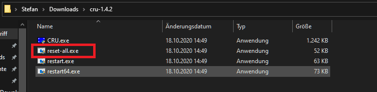

Sehe das aber bisher nur im Nvidia Treiber, hier auf der Webseite und HW Monitor. Meine Vorgehensweise:
- Monitor geupdatet per USB Stick weil ich über die Update Funktion das Update nicht finden konnte
- PC neugestartet
- danach mit dem CRU alle Displays resetet
- PC neugestartet und lief.

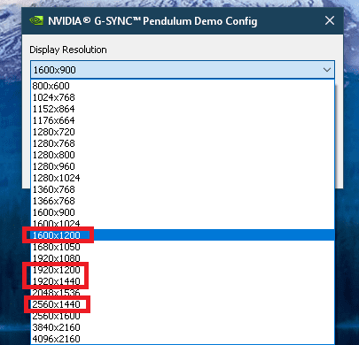

Ich teste mal mit der Nvidia Pendel Demo
Edit: Hab jetzt in der Nvidia Pendel Demo mal alle dort zur Verfügung stehenden Auflösungen getestet. Bei den Rot markierten hatte ich heftiges flackern, bei ca. 75 FPS sogar komplett Black Screen. Die sind praktisch nicht verwendbar.
Was das Stuttering angeht bin ich mir unsicher, hab halt das Gefühl das dass ab so 100 FPS unsauber wird.
Edit2: Wenn ich bei Ausgabefarbtiefe 8 bpc statt 10 bpc verwende gehen alle Auflösungen ohne flackern in der Nvidia Pendel Demo.
