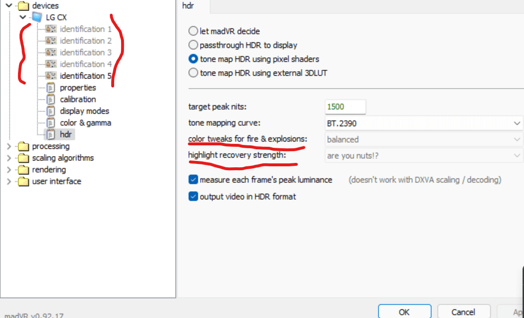

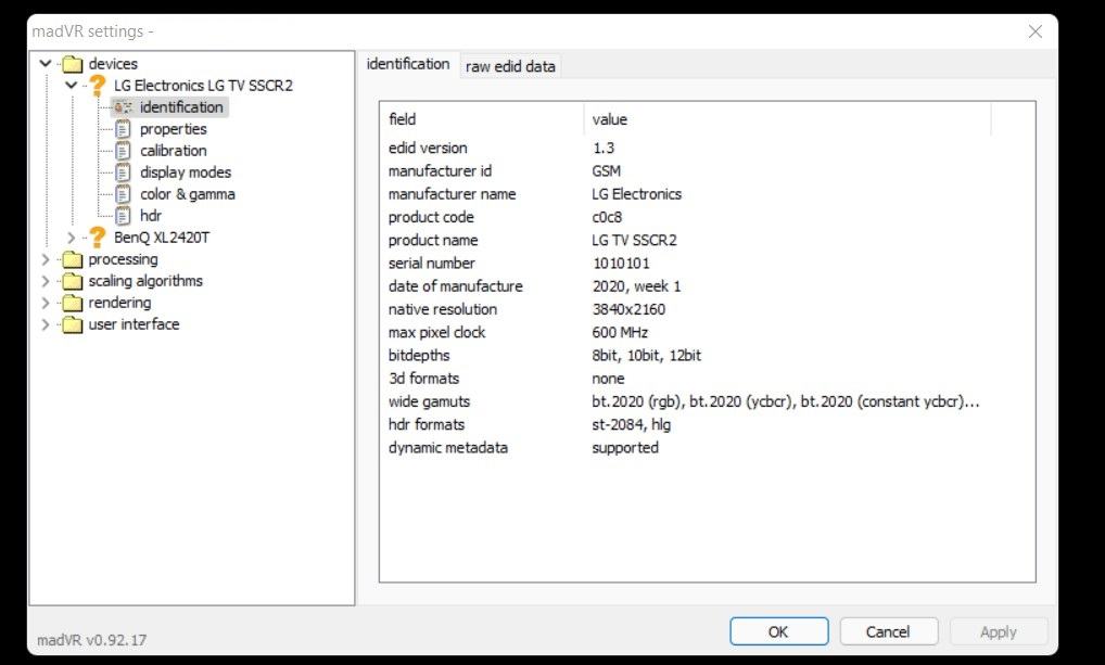

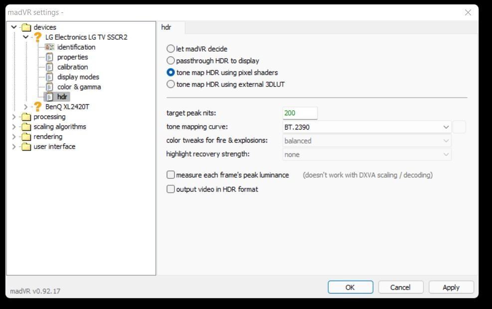

Bräuchte nochmal Hilfe bei MadVr
habe Windows 10 auf 11 geupdatet
so jetzt finde ich das madvr nicht mehr richtig funktioniert.
Habe da mal paar Bilder vorbereitet
steht not suportet ?
die rot Unterstrichenen sind auf einmal aufgeraut, echt komisch
und in der roten Klammer ´legt er auf einmal ganz viele indication an auch löschen bringt nix kommt dann wieder automatisch
was kann das sein, müsste ich wieder alles neu machen also neu instalieren?
Freue mich auf jede Hilfe :-)

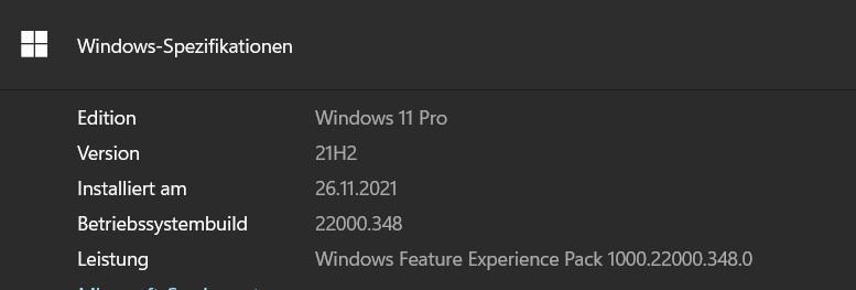

Wie komme ich auf die Windows 11 spedifikation
Meinst du die Versionsnummer Anzeige ?
Also das hier :
Rechtsklick auf Start und dann auf System .. das is aber schon bei Win 7 oder so schon so gewesen.
Vieleicht funktioniert ja madvr nicht richtig auf Windows 11

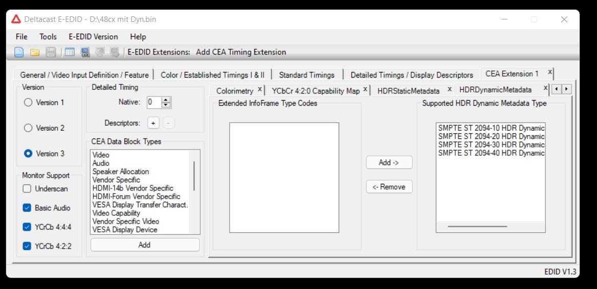

Du kannst aus spass aber auch mal die hier anharken :
Komm da gerade irgendwie nicht weiter mhh

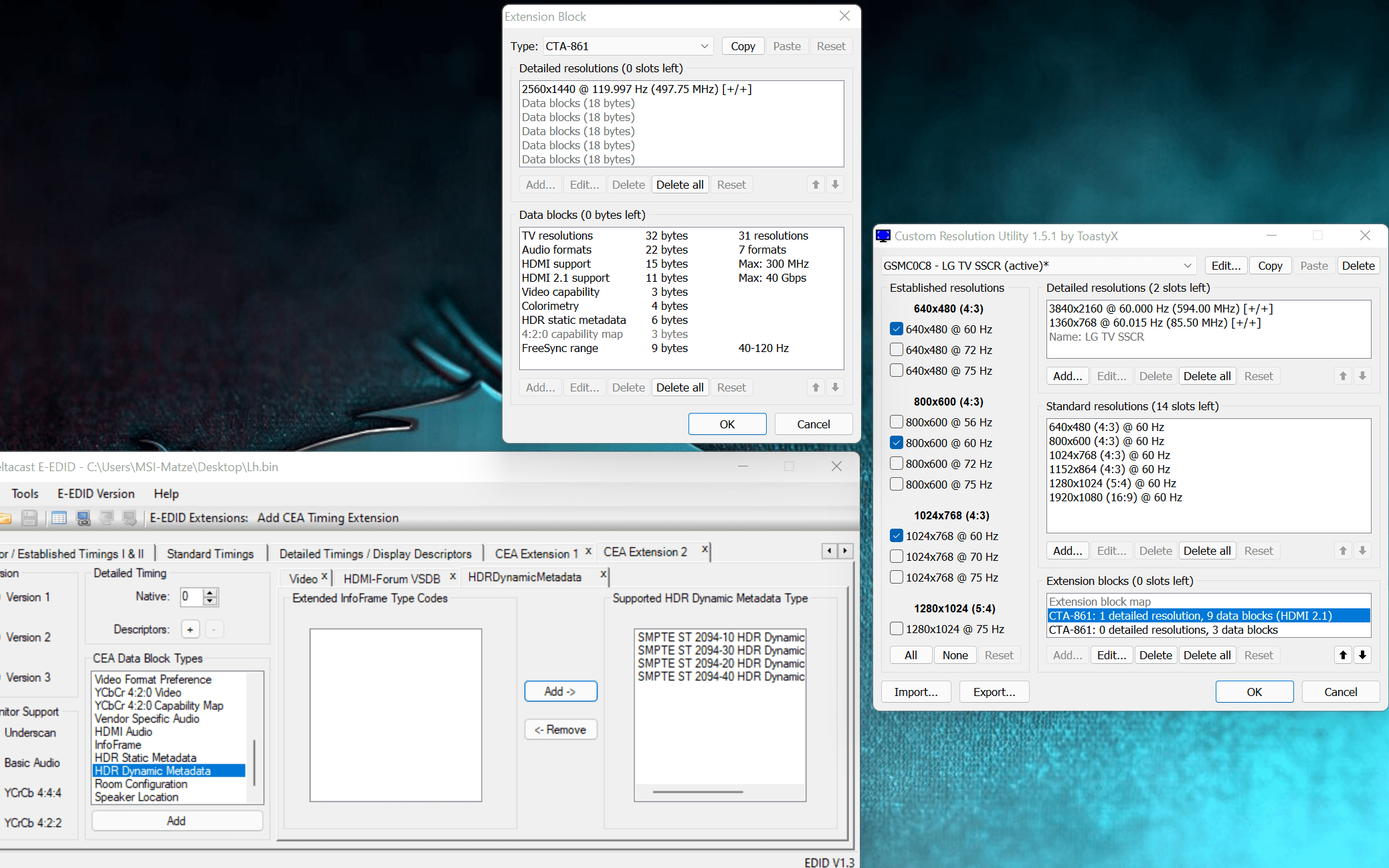

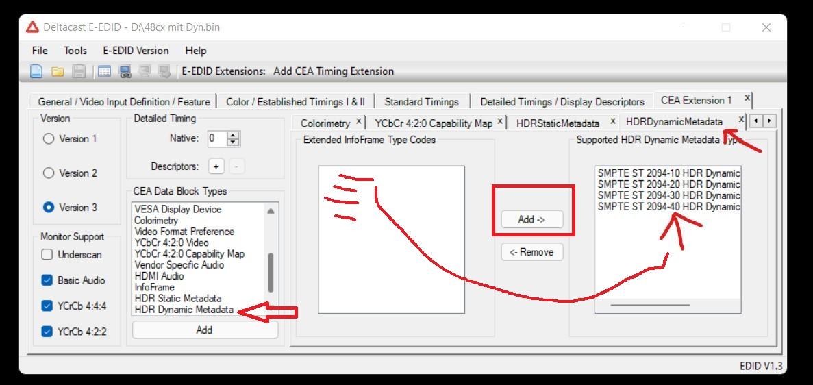

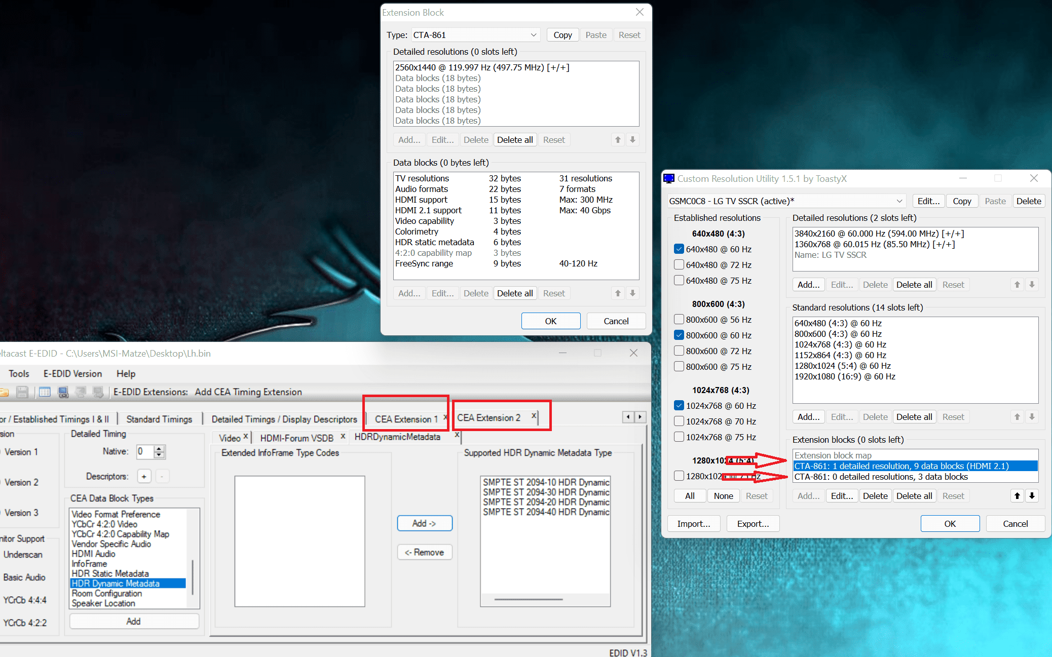

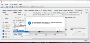

Du hast die Dynamsischen Metadaten nur Markiert ( das was du da grade auf der rechten seite siehst is immernoch der HDR Static Block ... du musst noch auf "add" drücken damit sie dann oben rechts auswählbar werden. Die sind standartmässig ja nich vorhanden und muss man erst hinzufügen mit "add" und erst dann hast du sie oben rechts auch zur Auswahl
bei den CEA Extensions
Die Liste is ja nur das Auswahlmenu an Blöcken die man hinzufügen kann .. du hast da in der Liste nun die Dynamischen Markiert aber eben noch nich auf "Add" gedrückt damit sie in den CEA Block hinzugefügt werden.
dann kommt das
Ok hat geklappt und dann auf file save und dann auf CRU
Und dann auf Import

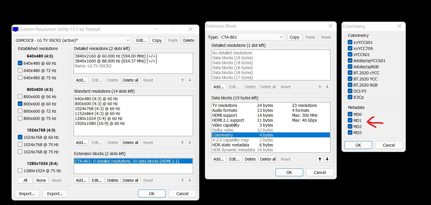

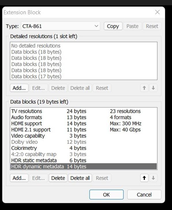

Merkwürdig ... ich hab 10 Blöcke im CEA Block
1. Video , 2. Audio , 3. HDMI 1.4 , 4. HDMI Forum , 5. Video Capability , 6. Vendor , 7. Colormetry , 8. YcbCr 4:2:0 , 9. HDR Static ,10. HDR Dynamic

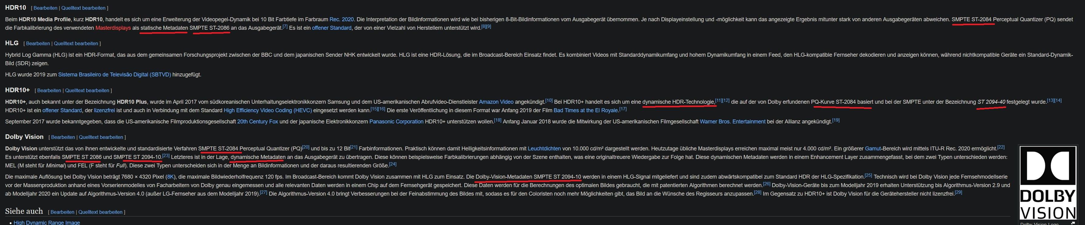

Hier nochmal ein Auszug aus dem Wiki bzgl Statisch ( HDR 10 ) und Dynamisch ( Dolby Vision und HDR10+) :

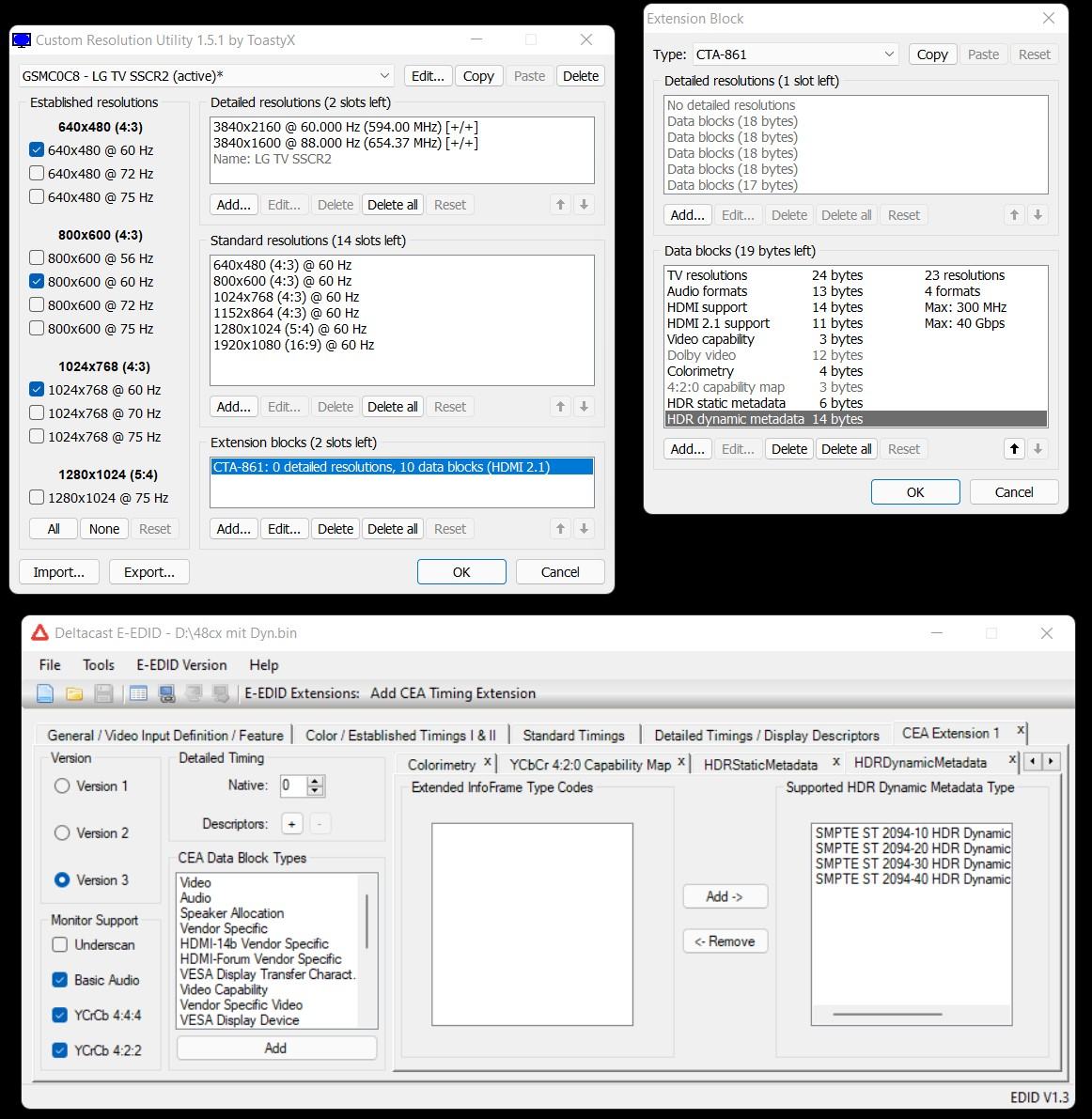

Kann es leider nicht finden weis nicht was ich falsch mache
auch wenn ich auf import gehe,taucht es nicht auf mh
Hab echt kein plan mehr macht er einfach nicht

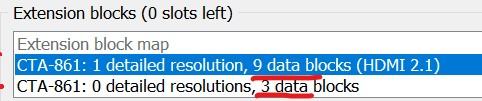

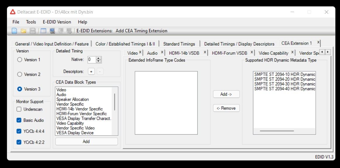

Du hast einen 2ten CEA Block erstellt ( neben CEA Extensions 1 hast du auch CEA Extension 2 ) indem nur 3 weitere Blöcke sind ( Video , HDMI Forum , HDMI Dynamisch ) das is falsch gelaufen ...
ich hab nur 1 CEA Block ( CEA Extension 1 )
Hab dir das mal auf deinem Bild markiert : ( 1 hat 9 EInträge ( bei mir sinds 10 ) und 2 hat 3 Einträge wie gesagt )
Bei mir siehts so aus :
er macht das leider so
er macht das nicht in den vorhandenen block leider

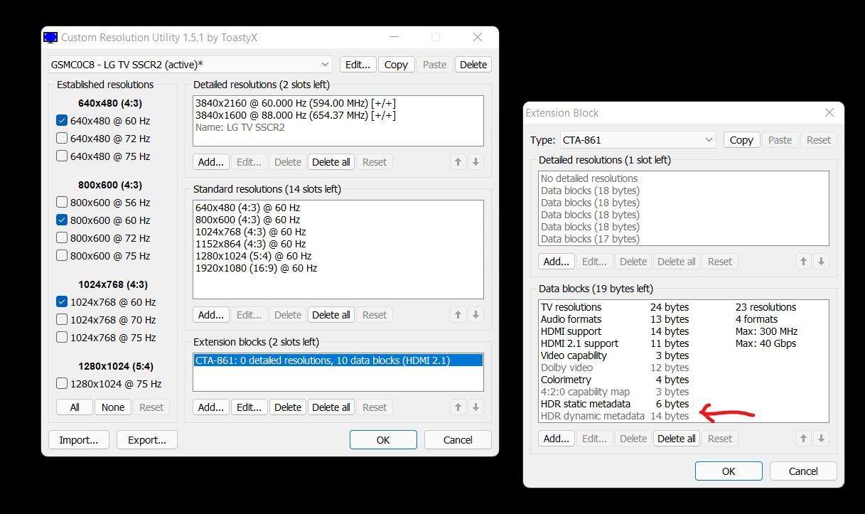

Bei mir lief das ohne Probs ... hab hier nochmal markiert damit du siehst das ich 10 Blöcke drinn hab weil der Dynamische Block dazu kamm :
Bei dir : ----------------------------------------------------------------- bei mir :

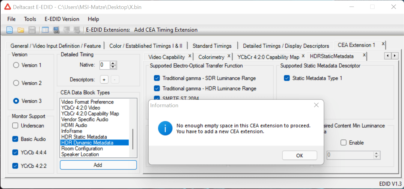

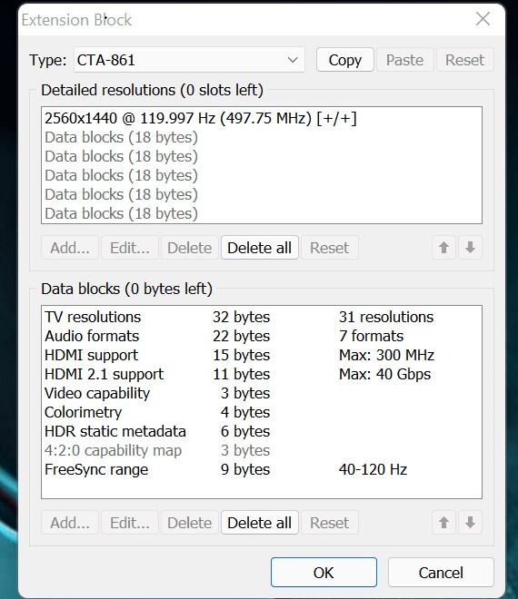

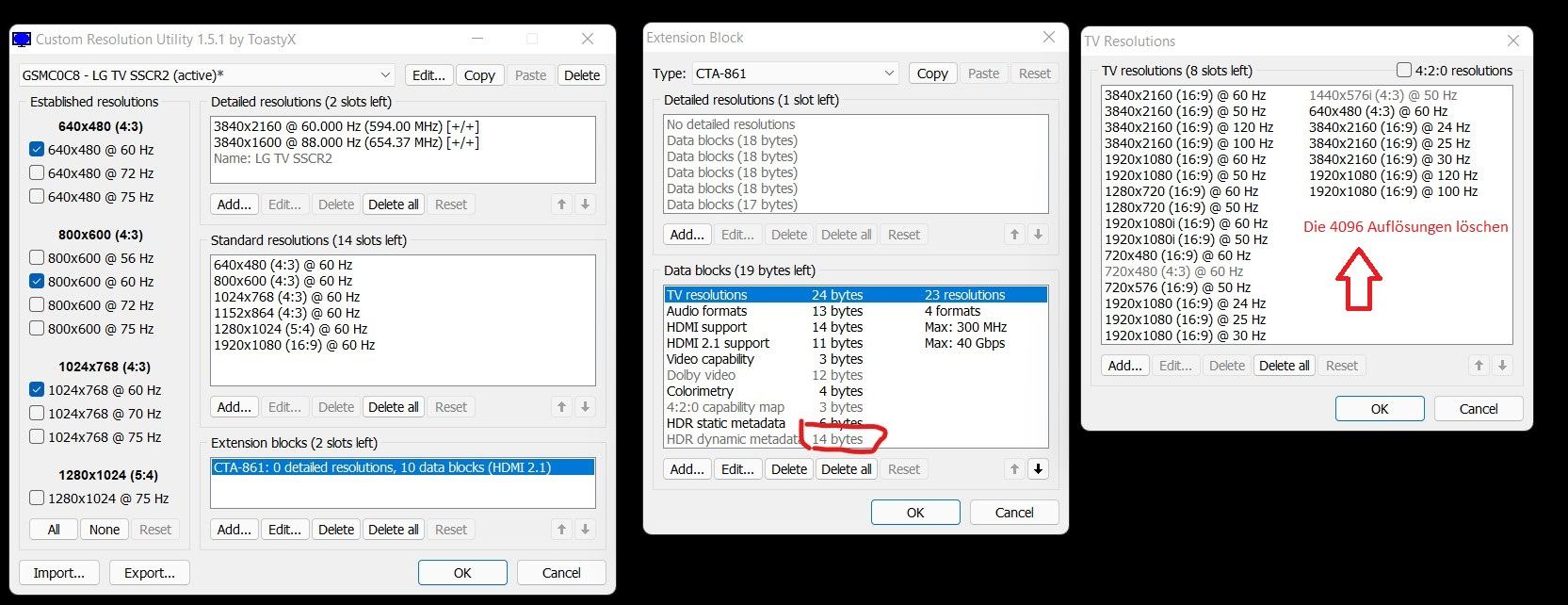

Hau mal den Freesync Block sowie die Auflösung 2560 x 1440 @119hz bei dir raus ( nur als test ob du dann die Dynamischen hinzufügen kannst )
Ich hab den Freesync Block bei mir ja nich drinn sowie auch nich die Auflösungs Kombo die hab ich ja woanders hinzugefügt.
Bei dir : ( 0 Bytes left ) ----------------------------------------------------- bei mir : ( 19 Bytes left )

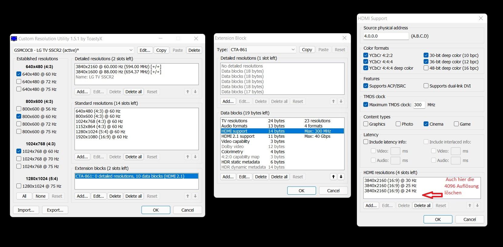

Du scheinst auch unter TV Relolutions noch die ganzen 4096 x 2160 Auflösungen drinn zu haben daher hast du da 31 und ich 23 Resolutions.
Oh und bei dir is der Block "Dolby Video" verschwunden
Kommt leider immer die fehler meldung
Ja schau nochmal meinen Beitrag oben an ... du hast 0 Bytes left daher kannst du nix mehr hinzufügen .. schau dir nochmal meinen Nachtrag oben an.
Lösch da mal bei dir die ganzen 4096er Auflösungen raus : ( das verschafft dir wieder ein paar Bytes )
Du brauchst 14 Bytes für den Dynamischen Block und du hast momentan nur noch 0 Bytes zur verfügung daher kannst du nix mehr hinzufügen.
Dein Freesync Block klaut dir 9 Bytes und dein Audio Block ( 22 Bytes ) hat auch mehr bytes als meiner ( 13 Bytes ) das klaut dir auch nochmal ein paar Bytes.
Ok jetzt habe ich es verstanden habe kein Speicher mehr 😔

Du kannst wie ich dir ja schon aufgezeigt habe auch andere sachen löschen und den Freesync Block drinn lassen und dir dann so wieder mehr Bytes verschaffen.
14 Bytes brauchst du.

Aber ich finde das madvr unter Windows 10 definitiv ein besseres Bild gemacht hat als unter Windows 11
Scheint nicht wirklich gut zu funktionieren unter Windows 11 vielleicht wird es da ja noch ein Update geben.
Finde das Bild sehr dunkel
