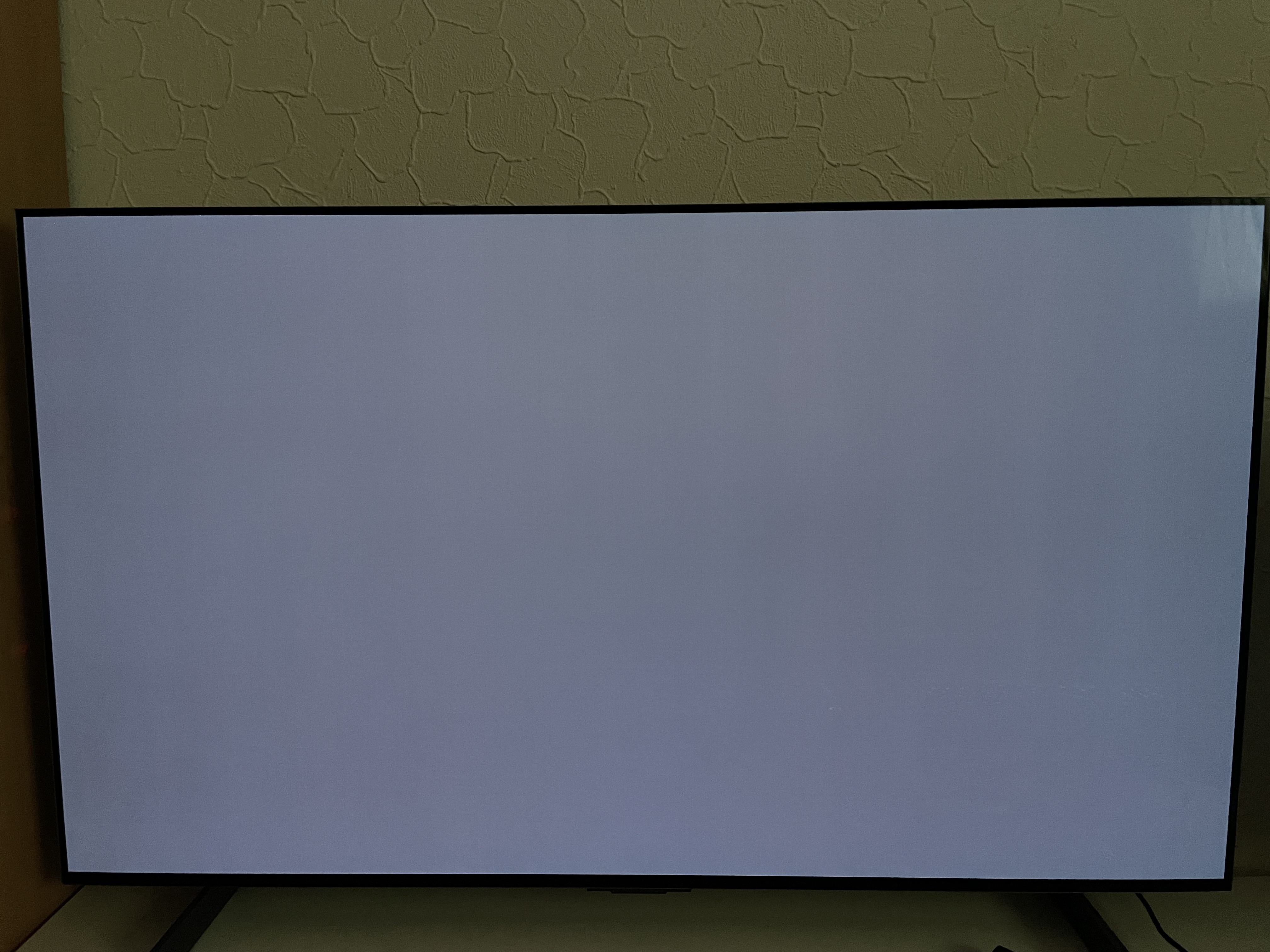

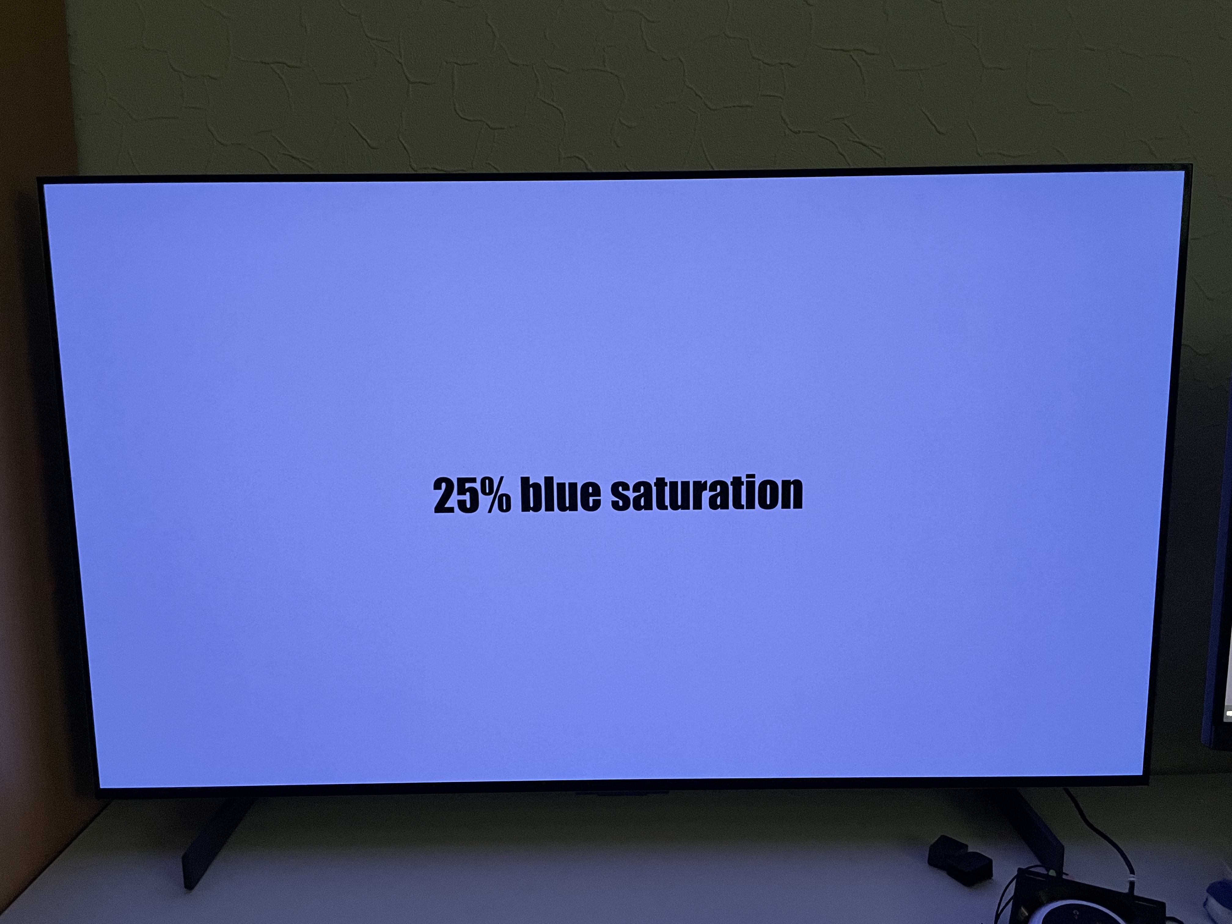

Nochmals Dir vielen Dank.. es gibt im Menü, den normalen pixel cleaner.. und den Quick Check.. den hab ich ausgeführt.. keine uniformity mehr.. also ich hab nicht den Grossen ausgeführt sondern den "quick Check" hoffe mal das ist der kleine.. :d . ansonsten... wenn er alle Pixel an die falschen angepasst hätte.. gute Nacht. :d Aber bisher sieht es nicht dunkler aus als vorher.
hier die Bilder.. es hat sich natürlich am Umgebungslicht etwas verändert.. (oh wunder, es ist heller geworden draussen) aber es sieht nun gut aus.
passt so, würd ich sagen
Selbst wenn du den großen jetzt ausgeführt hätte, wäre das nicht so dramatisch. Manche machen das aus Prinzip, da die keine 200 Stunden abwarten wollen. Sollte man halt nur nicht so häufig machen.
Wenn die Flecken jetzt weg sind ist es doch gut.

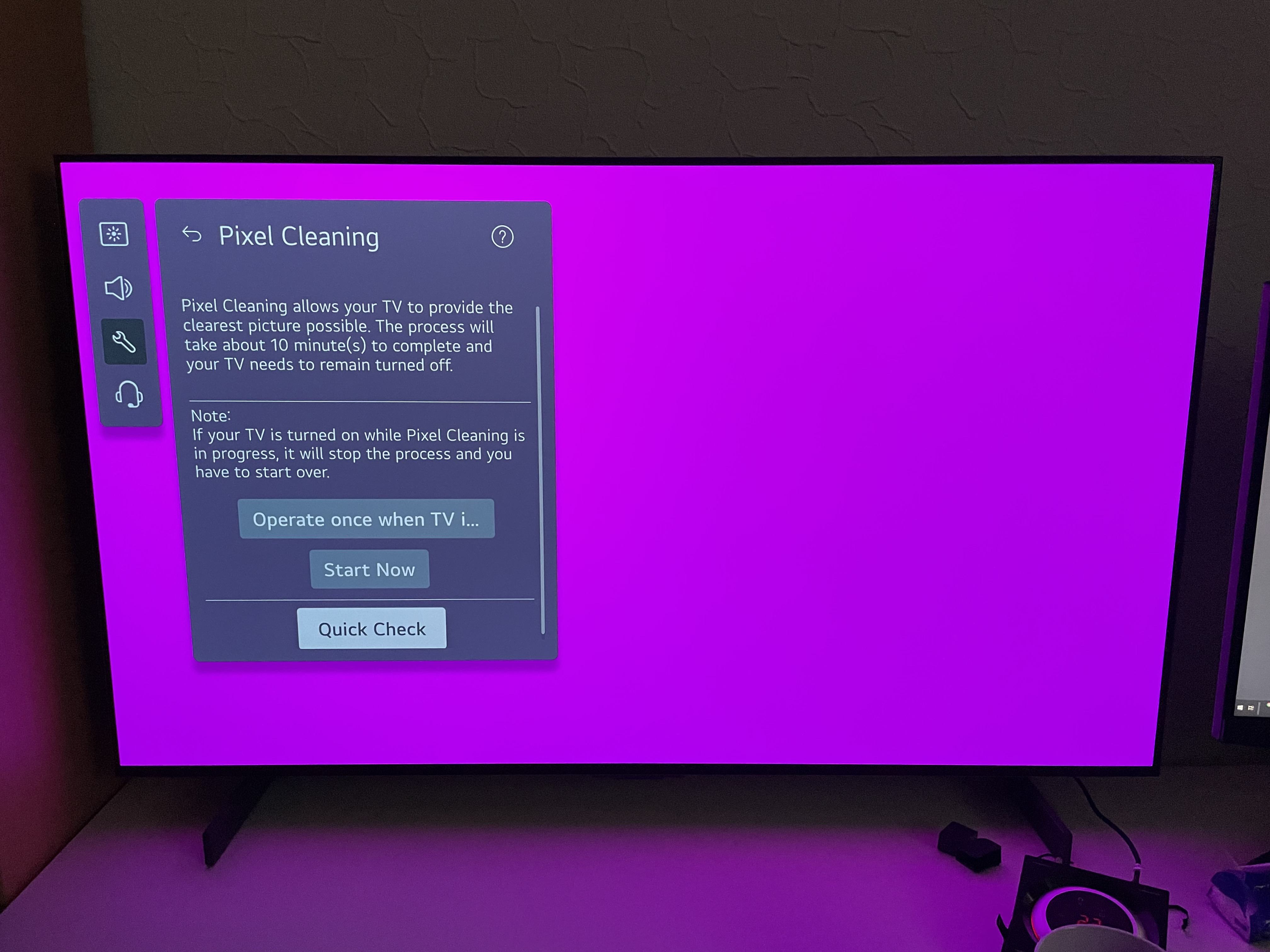

mhm... hört sich für mich nach etwas Neues an oder der "große" Pixel Refresher wurde zum "kleinen" gemacht... beim C9 dauert der "kleine" 5 Minuten... und es hieß doch das der große Refresher jetzt bei den neuen Modellen alle 500 Stunden läuft (zuvor 2000 Std.), was erklären könnte warum der jetzige 10 Minuten dauert und nicht wie zuvor zwischen 30 bis 60 Minuten, habe beim großen jedoch nie die Zeit mitgezählt...
mhm... hört sich für mich nach etwas neuem an oder der "große" Pixel Refresher wurde zum "kleinen" gemacht... beim C9 dauert der "kleine" 5 Minuten... und es hieß doch das der große Refresher jetzt bei den neuen Modellen alle 500 Stunden läuft (zuvor 2000 Std.), was erklären könnte warum der jetzige 10 Minuten dauert...
Also der hatte weniger als 10 Minuten gedauert. Hat sich ausgeschaltet und danach wieder an.. aber Stopuhr hab ich nicht an gehabt.. sorry :d
hier steht: bis zu 10 Minuten für "Pixel Cleaning"
"Quick Check" ist aber denke ich wieder etwas Neues was die älteren Modelle wohl nicht haben. Oder "Quick Check" ist der kleine Refresher den man bei den alten Modellen nicht manuell anstoßen konnte...

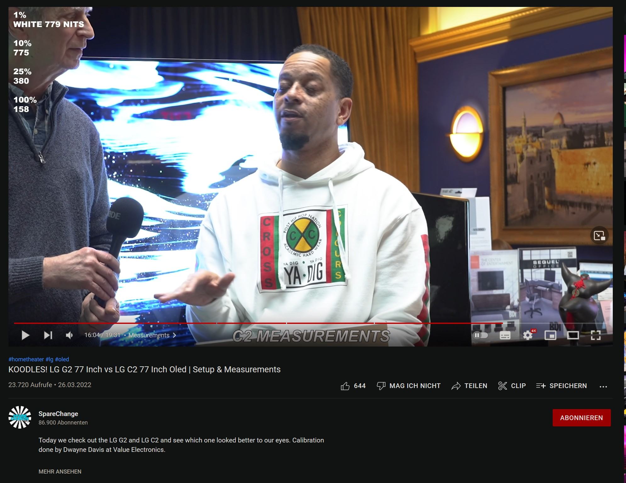

Oh grad noch was im AVS über den G2 entdeckt ... das is mir wohl beim Video bei der D-Nice Messung entgangen als ich das Video vor ein paar Tagen gesehen hatte.
Hatte da nur den 10 % und 100 % Wert mitbekommen aber der hat ja noch einige Werte mehr geliefert.
Das ABL ist weiterhin viel zu Agressiv wie man diesen Werten entnehmen kann.
77" G2 sowie 77" C2 im Kalibriertem zustand auf den D65 Whitepoint und im Cinema Mode sagt D-Nice auch im Video ( Video verlinke ich unten )
77" G2 : ( EVO Panel + Heatsink ) -------------------------------------------------------------------------------------77" C2 ( Nur EVO Panel )
1% = 889 Nits ---------------------------------------------------------------------------------------------------------- 1 % = 779 Nits
5 % = 878 Nits ----------------------------------------------------------------------------------------------------------5 % = ???
10 % =??? -------------------------------------------------------------------------------------------------------------- 10 % = 775 Nits
18 % = 568 Nits -------------------------------------------------------------------------------------------------------- 18 % = ???
25 % = 370 Nits ---------------------------------------------------------------------------------------------------------25 % = 380 Nits
75 % = 222 Nits -------------------------------------------------------------------------------------------------------- 75 % = ??
100 % = 158 Nits ------------------------------------------------------------------------------------------------------100 % = 158 Nits
Er sagt im Video auch das ihn der 2022 G2 sehr an den 2021 Sony A90J erinnert in Sachen Helligkeit.
Also irgendwie nich grad der Burner wenn man bedenkt das es sich da beim G2 um das EVO Panel + Heatsink handelt und LG da von einem
"Brightness Booster" spricht ( ich sehe da eher Stagnation über Jahre hinweg ) und eben 77" und das ABL knallt weiterhin zu derbe rein.
Is schon irgendwie grad entäuschend vorallem da die kleineren Modelle dann ja nochmal dunkler sind als dieser 77" G2 den D-Nice da gemessen hat.
.... aber unkalibriert sollte er ein kleines bischen Heller sein... viel wird das aber sicher nich ausmachen
scheint als ob LG das EVO + Heatsink wohl zu 95 % für die OLED Lebensdauer nutzt und nur für so 5 % für die Helligkeitssteigerung.
Is von diesem Post der das grad nochmal aufbrachte : ( man das ich das beim ersten mal garnich gesehen hab ... hatte ja immer gesagt das mir die anderen Prozent Bereichen noch fehlen
dabei is ja seit einigen Tagen schon das wichtigste nun ja )

Sie gehen halt wohl mehr auf OLED Lebenszeit und weniger auf Helligkeit mit dem EVO + Heatsink.
Allerdings hatte ich ja noch geschrieben das D-Nice die beiden TVs ja auf diesen D65 Whitepoint kalibriert hat .. soweit mir bekannt verliert man dadurch auch etwas an helligkeit.
Und als Mode lief der Cinema Mode .. da weiss ich nich ob der Dunkler is wie auch der Filmmaker Mode aber ich glaub nich.
Aber auch allein der Abstand vom 77" G2 zum 77" C2 is nich so groß... der 77" C2 is im Grunde genauso hell wie wie die alten OLEDs ( und irgendwie auch nur so hell wie mein 48" CX bzw nur Minimal heller )
und der G2 hat etwa 100 Nits mehr Peak aber das wars dann auch.
Mal schauen was RTINGs dann bald raushaut.... glaub die Messen ja Unkalibriert oder ?
