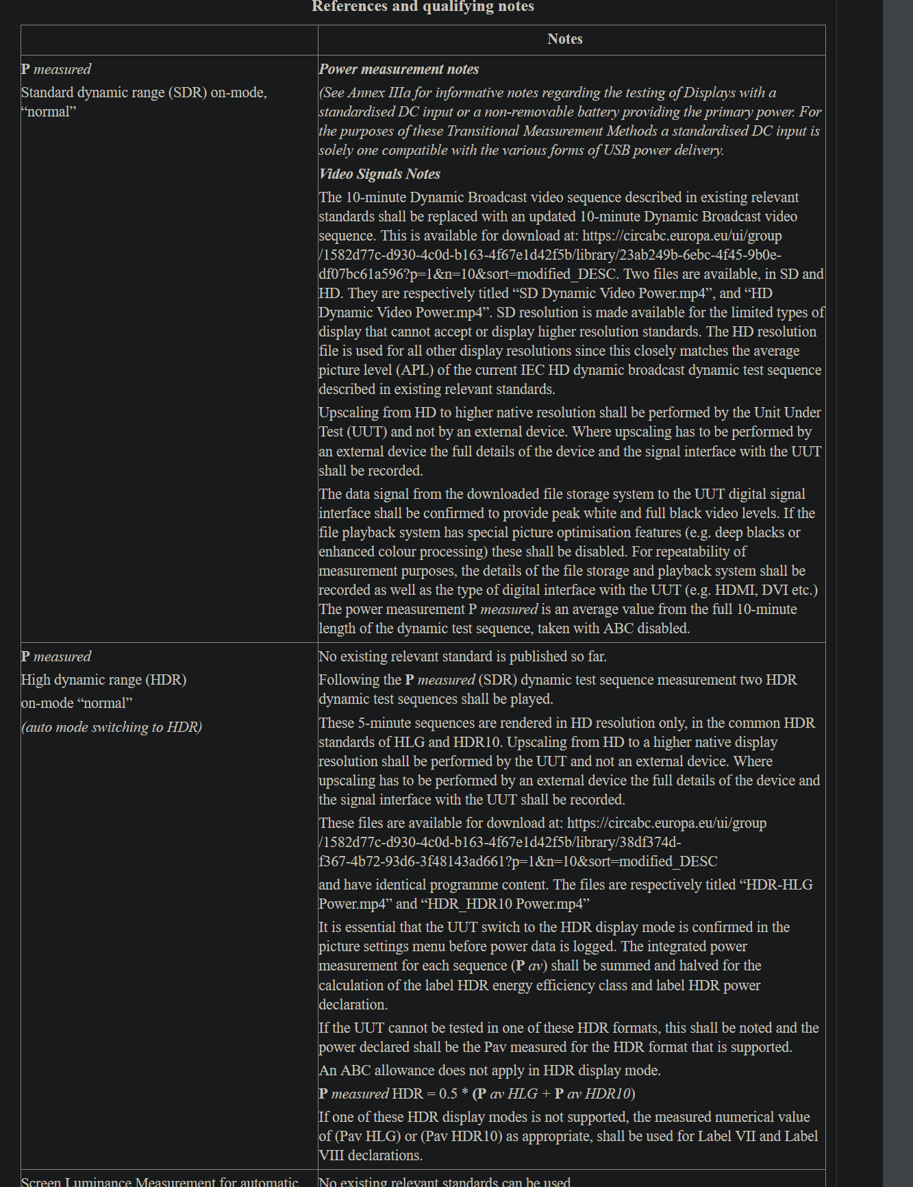

Habe heute mal mehr rumexperimentiert. Bisschen werd ich mit dem Teil warm.
Ich saß soweit weg wegen dem Stereodreieck mein Raum ist Akustisch ausgemessen und bearbeitet. Aber ich habe nun es umgerückt erstmal und bin auf 0,90meter ran. Das macht das zwar nicht besser mit dem zur Seite schauen, also es sieht immer noch schräg aus aber zumindest wieder etwas mehr rundum Gefühl. Beim G9 hatte ich nur 0,60meter Abstand weil ich den näher ranholen konnte als diese 48" Wand.
Das Color Control Programm ist cool, habe das Dimming deaktiviert und das ist schonmal viel besser und nicht mehr soviele Schwankungen im Bild.
Bei mir sind die meisten Optionen ausgegraut im Menü steht überall das bei Urheberrechtlich geschützten Inhalten dies nicht verfügbar ist. Ist das normal? Sollte es nicht irgendwo optionen zu nem Pixelshift oder ähnliches geben? Sowas finde ich dort gar nicht. Auch verstehe ich nicht was der LG mir sagen will, ich suche z.B. nach einem Firmwareupdate er sagt er hat nichts neues. Dann plötzlich ne Stunde später mitten im Betrieb plopt eine Meldung auf er müßte die Nutzungsbedingungen aktualisieren und er wird schwarz , rote Standby LED blinkt, Kommt kurz ein Bild geht wieder aus blinkt wieder geht wieder an will das ich irgendwelche AGBs bestätige die sich geändert haben und sonstwas alles. Hoffe das passiert nicht öfter weil ich will was spielen und nicht mich mit dem TV unterhalten.
Der Farbstich ist nur bei hellen Farben also Weiß oder hier dieses Grau im Forum wirkt Pink. Komischerweise ist es hier im Forum in der mitte Pink und zu den Seiten hin besser.
Nutze bei allen Dingen die es zur Verfügung haben immer den Dark Mode weil mich soviel weiß eh nervt.

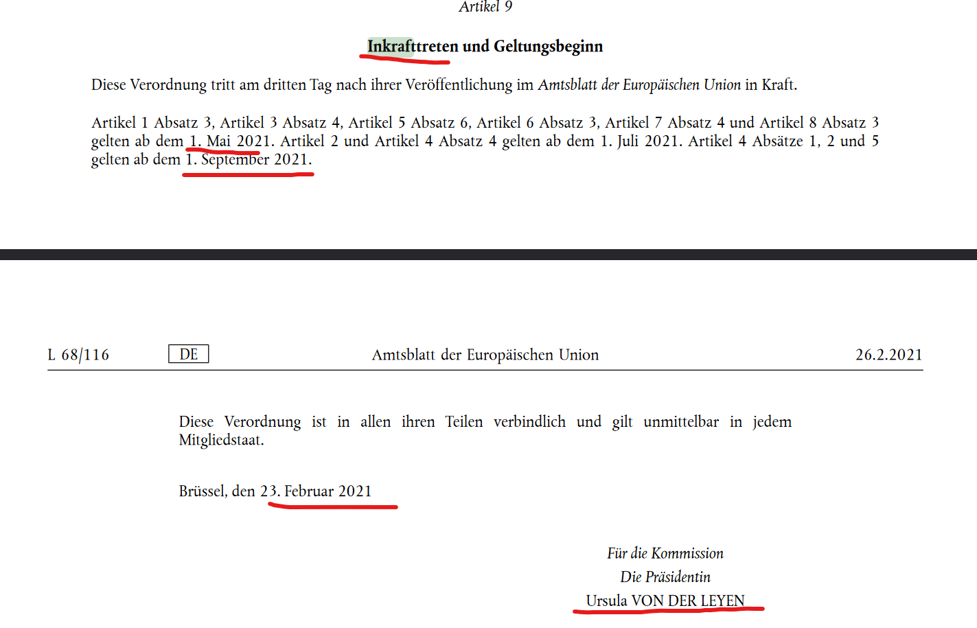

Finde es immer toll dass überall von mehr als der Hälfte und fast der Hälfte sowie fast geschenkt geredet wird.
Wieder einmal nur Clickbait und redaktioneller Bullshit.
Ist nur ein Auszug aus dem Beitrag, aber in jedem Absatz stand quasi nahezu etwas anderes.
jepp is ein gutes Multi Tool für LG TVs und kann eben recht viel ... und du musstest hier noch nichmal nachfragen wie man das ASBL ausschaltet und hast es wohl trotzdem hinbekommen
normalerweise fragen die Leute immer nach was sie umstellen sollen im Service Menu.
Das manche Sachen ausgegraut sind liegt an dem Mode in dem dein TV sich befindet .. im Game Mode sind zb Dinge ausgegraut die im Filmmaker Mode nich ausgegraut sind
du kannst aber mit dem Tool "Color Control" dennoch auf vieles zu greifen und verändert auch wenn es im moment im TV Menu ausgegraut ist.
Das mit dem "Urheberrecht" is mir aber neu und klingt für mich ziemlich seltsam und ist bei mir nich wenn ich auf eine bei meinem 48CX im Menu ausgegraute Option gehe sondern da bekomm
ich dann einfach nur eine Beschreibung der Option.
Würde also sagen nein das ist nicht normal das da was mit Urheberrecht steht.... aber das manches ausgegraut ist das is zumindest normal kann aber teils dennoch verändert werden mit Color Control.

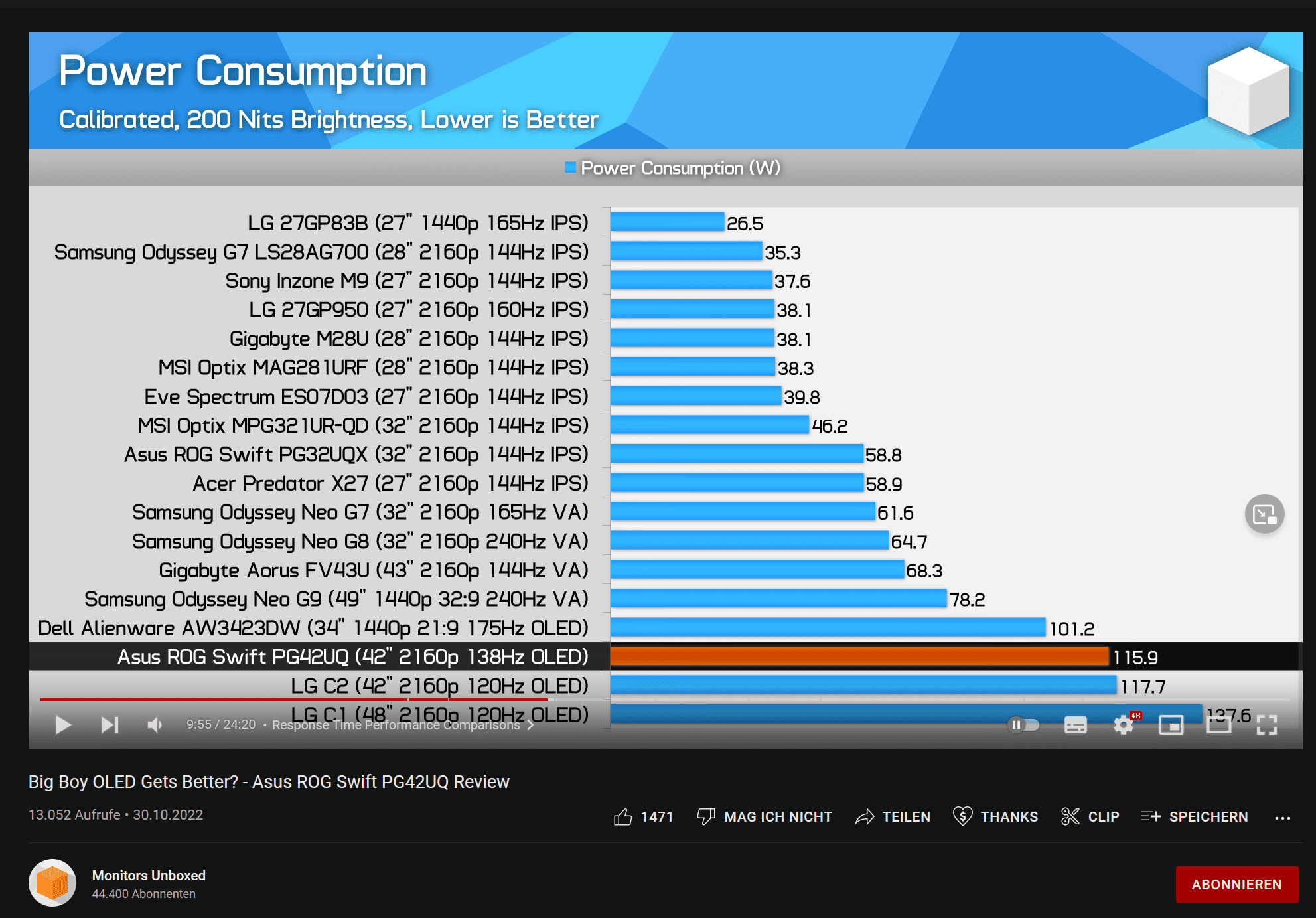

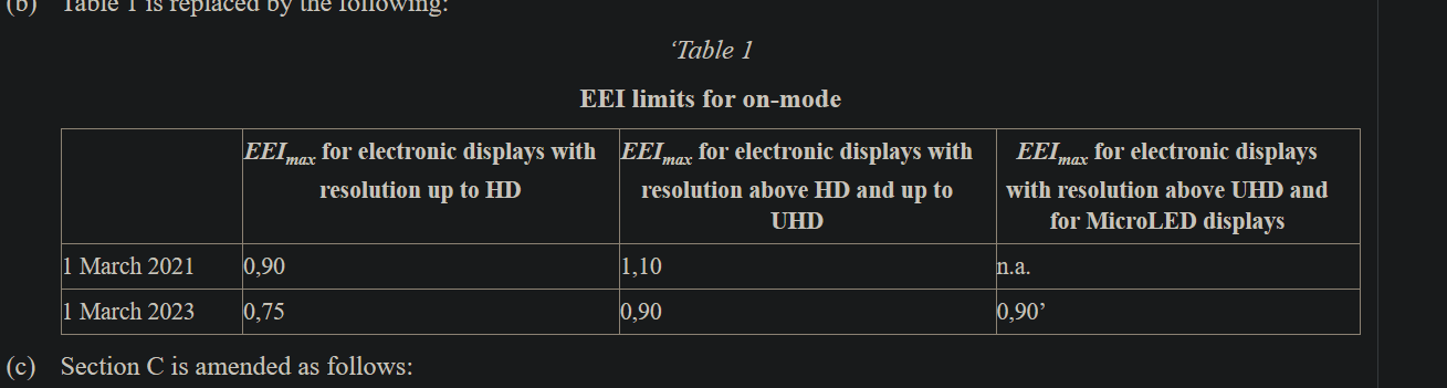

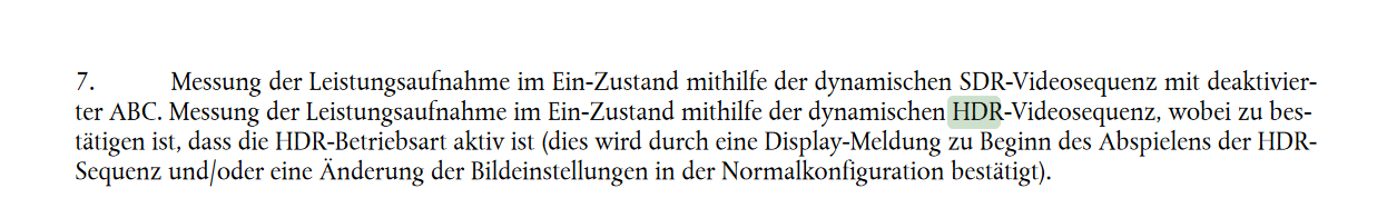

Wie hats LG beim 48er OLED Monitor es geschafft die Schaltzeiten so zu verhauen??^^
Scheinbar taugt die rtings-Testmethode nicht beim trägeren ABL der OLED-Monitore, hat rtings auch so erklärt.
42C2 ballert so 117 Watt raus und der Asus PG42 116 Watt und der 48C1 ballert knapp 138 Watt raus und der kleine Alienware 34" QD-OLED is auch bei 101 Watt ....Wobei das hier nur die Werte für 200 Nits sind ...
was die dann bei so 400 / 600 / 800 Nits verbrauchen schreiben sie leider nich ... ab März 2023 is dann aber bei so 50 Watt finito für ein 42" dank der EU Ök Richtlinie .. es bleibt spannend.
Dann liefern de OLEDs nur noch 50Nits🤣
