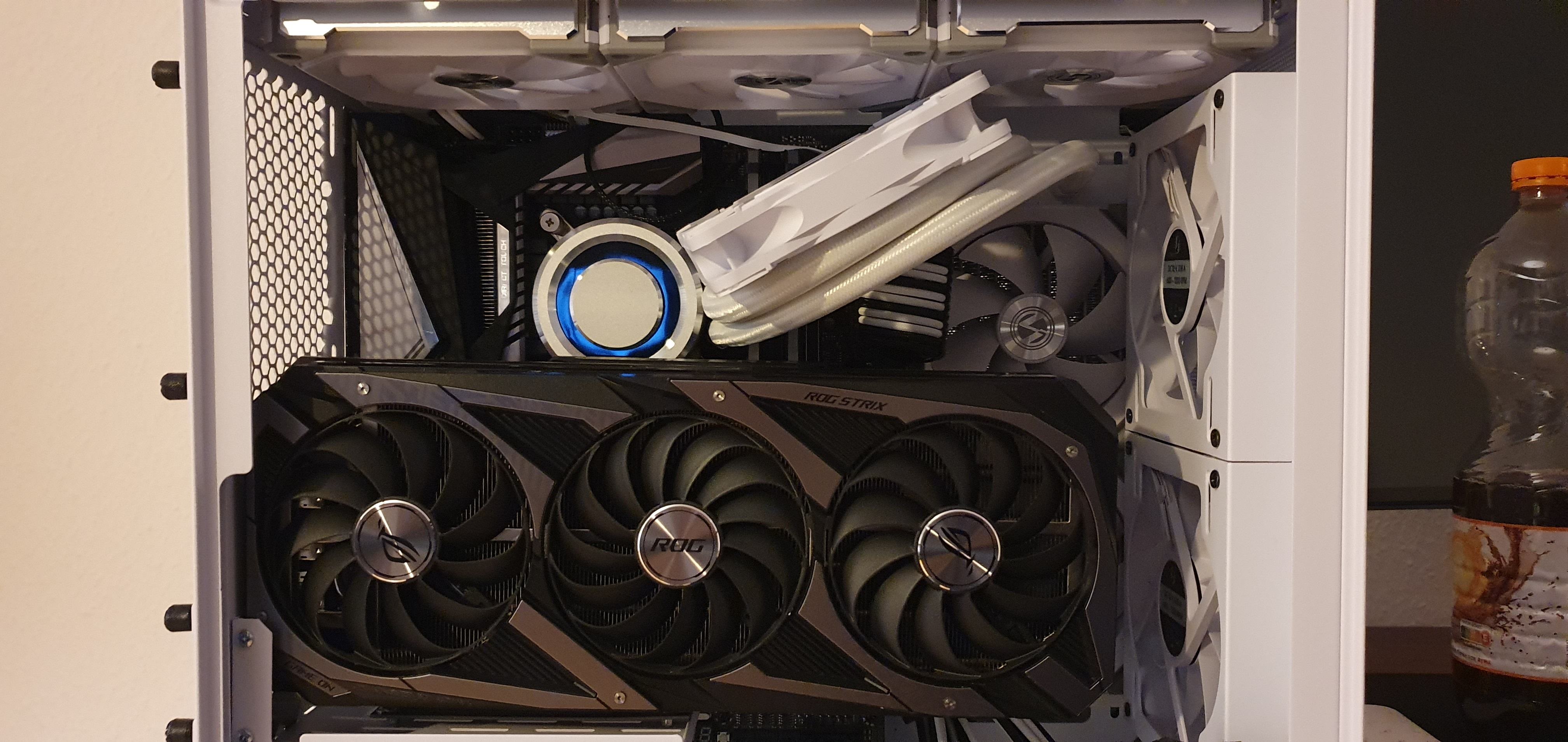

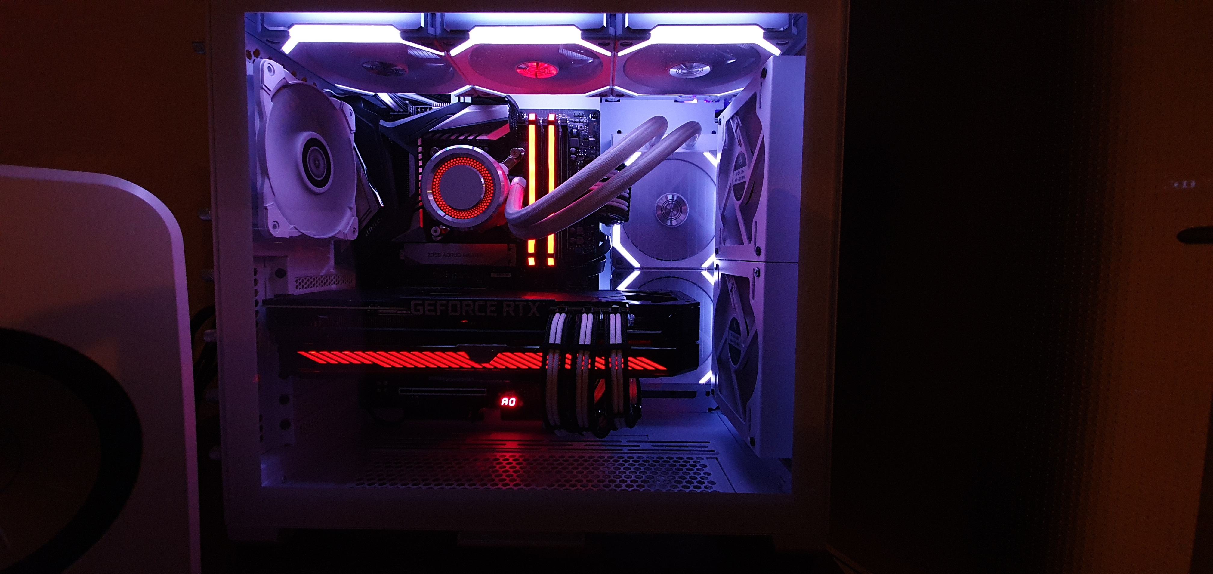

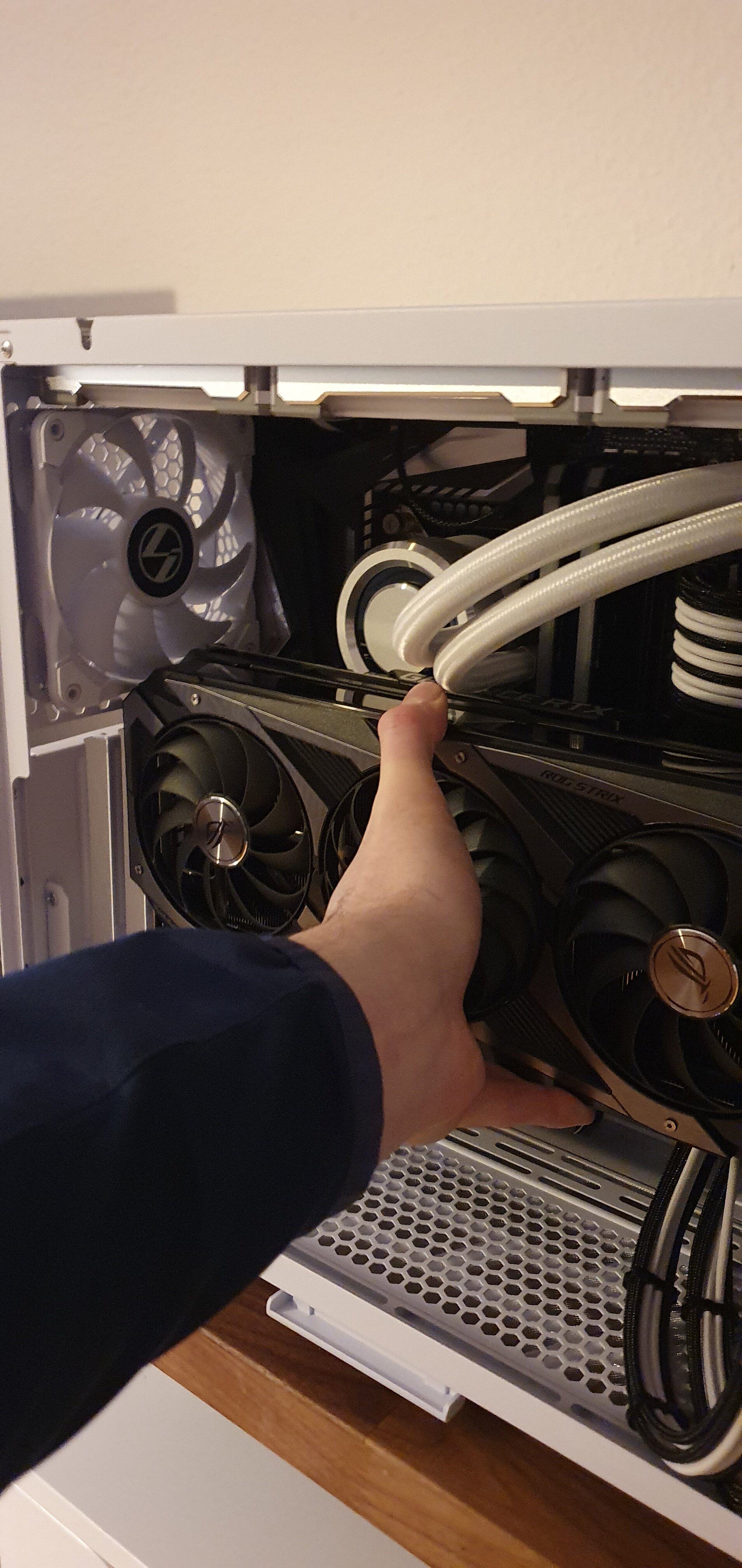

habe mal die schläuche gefixt und die aio gedreht. nun deutlich passender :)
bzgl vertical
keine chance
1. Muss der Hecklüfter raus
2. bei der hinteren montage auf dem Vertical kut stoß ich gegen die galahad
3. bei der mittleren montage bin ich zu nah an der scheibe
@CasekingMike
Das kit passt zwar in der theorie. nutzt man aber dummerweise eine aio wie die galahad (ebenfalls Lianli) dann stößt die gpu gegen den block.
vll könnt ihr als Caseking bei Lianli mal die Problematik einwerfen.
@der8auer
Hi Roman, anhand meiner Bilder sollte nun ersichtlich werden warum es auf jedenfall eine ATX kompatible version braucht wo die gpu aufm boden ist. dann kann man jede aio nutzen, den hecklüfter ebenfalls weiter und es sieht deutlich besser aus.
Wäre wirklich super wenn du da was anleiern könntest :)
Deine karte ist 13mm höher und 8mm stärker als eine tuf 3080ti, das zur ursache.
Ein Bracket mit 3 Löchern für eine externe Wakü wäre auch super 😆

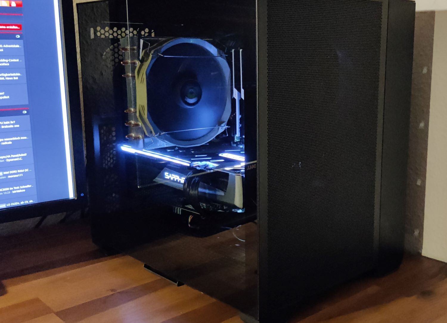

Ich habe die Woche auf das Air Mini gewechselt (von einem Thermaltake TG 71 view) und bin von den Thermals super enttäuscht, fast schockiert.
3080rtx und 9900k auf 4.9ghz samt nh-15d.
Front (in), top (out) und bottom (in) jeweils 2x noctua 140
Rear (out) 120mm noctua.
Idle und last liegen bei (cinebench, Games und firestrike)
CPU: 45/85
GPU: 45/85
Benchmark Lauf und Setup poste ich noch Mal. Aber die temps sind einfach extrem hoch.
ist die 3080 undervolted? wenn nein, nachholen. hat keinen sinn die karten auf stock laufen zu lassen
ich hab jetzt aktuell nur temps für 1 game für dich. mache am we mal mehrere und auch mit mehr cpu last

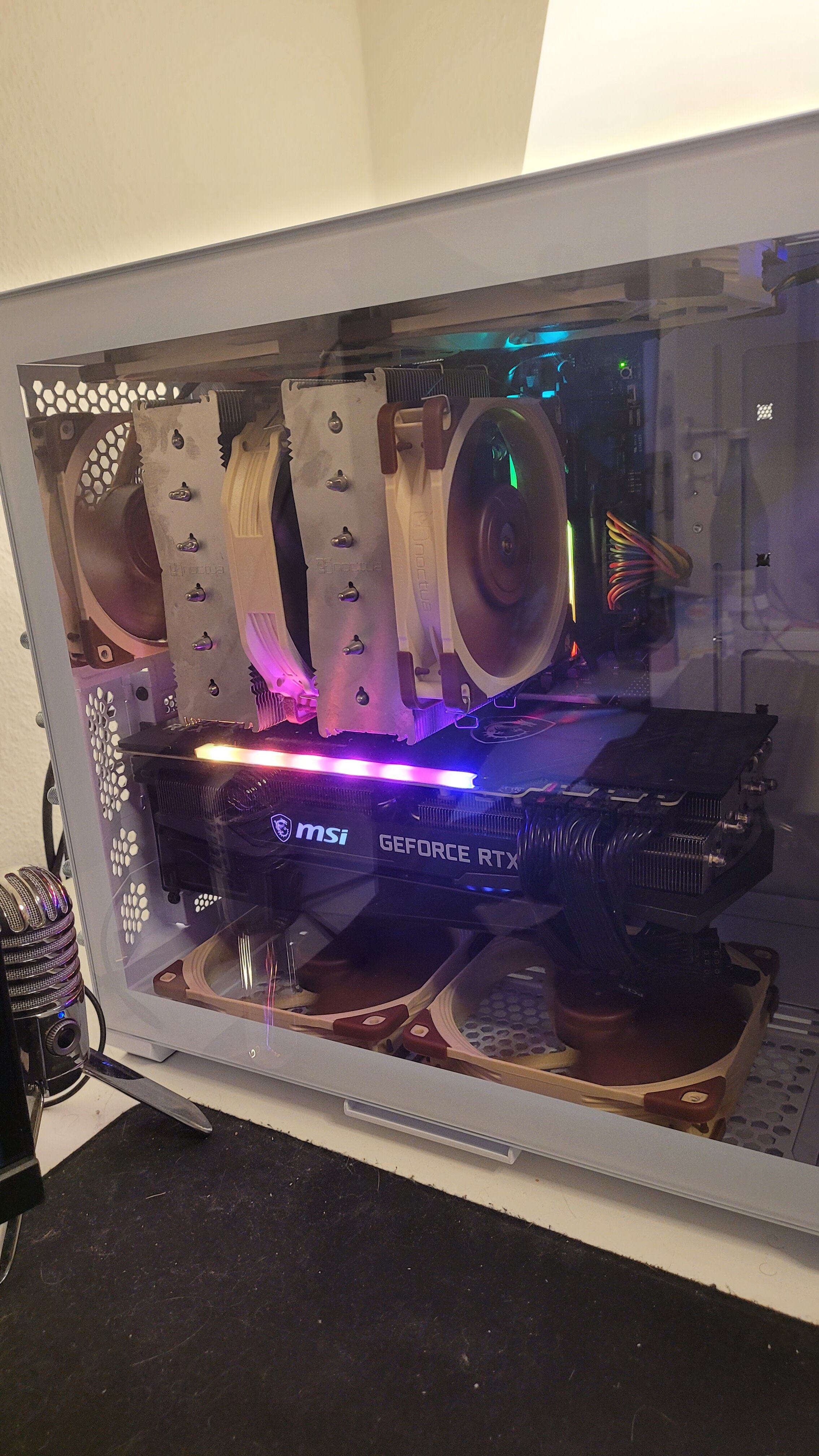

Wow... das war mal wieder das typische "es ist zu spät, schlaf lieber ne Runde und denk morgen früh noch mal drüber nach"....
In der Tat habe ich die Noctua Lüfter falsch montiert. Was mir in 17 Jahren PC bauen in so einem Ausmaß noch nie vorgekommen ist :d
Nun alles umgebaut und ich werde mal weiter testen.
GPU Idle hängt schon mal auf 45 fest :)
ich kann dir aber nicht wirklich sagen wie groß der einfluss der falsch montieren lüfter ist. ^^
die bodenlüfter werden vermutlich wenig bringen. war bei mir ja auch der fall. gerade wenn deine idle temp jetzt diesselbe ist. die luft gelangt gar nicht erst auf den kühler da die ja von dem was auf der graka sitzt blockiert wird. sonst wären die idle temps ebenfalls niedriger.
am ehesten bringt undervolting

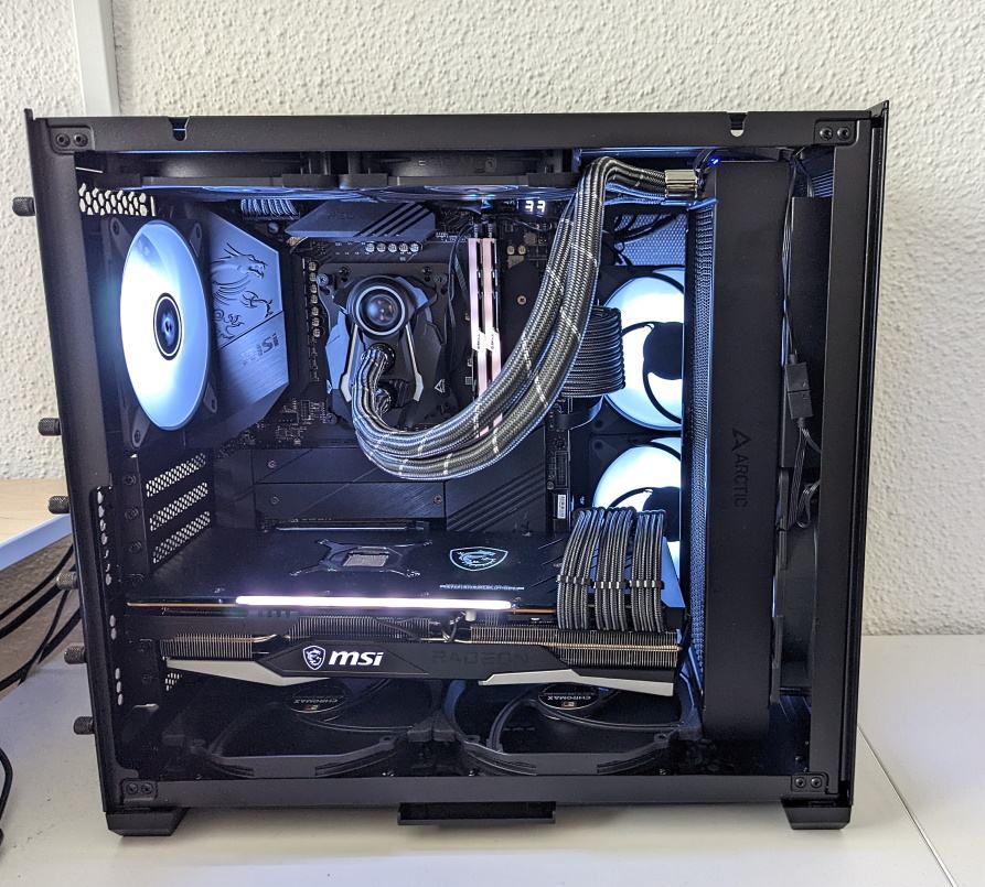

Mit dem Lian Li AIR Mini habe ich nach dem O11 Dynamic die besten Temperaturen, welche ich in einem Gehäuse messen konnte.
CPU Last (Gaming): 55-65° (abhängig vom Game und CPU Auslastung)
CPU Last (AIDA64): pendelt sich bei 78° ein (hier muss angemerkt werden dass das X570S Unify-X dem 5900X defaultmässig bis zu 180W zulässt)
GPU: Default 65-70°
GPU (24/7 Setting 200W): 70° (+-) (jedoch drehen hier meine Lüfter bei maximal unhörbaren 35%)
Bei dir im Case sehe ich aber einige "Fehler" in der Lüfterkonfiguration, welche die Temps in die Höhe steigen lassen.
Lüfter unten: müssen ins Gehäuse reinblasen (alleine schon aus den physischen Grundgesetzen, da heisse Luft raufsteigt)
Lüfter oben: müssen unbedingt rausblasen
Lüfter vorne: Luft reinblasen
Lüfter hinten: Luft rausblasen
Optional: Ich würde auch 2 120mm Lüfter neben dem Mainboard einbauen, welche reinblasen. Kühlt die GPU deutlich ab.
Zudem ist bei dir die Ausgangssituation sehr gut, du hast exzellente Lüfter im Gehäuse, nur halt noch nicht optimal konfiguriert/eingebaut.
Und bzgl. GPU Undervolting: Ich hatte auch schon 4-5 3080er und GPU Undervolting ist da wirklich Pflicht.
Grober Richtwert: 1850-1950Mhz bei minimalen Spannungen. Ideal wäre etwas in Richtung 800-875mV.
Wie groß der Einfluss ist: Groß ;)

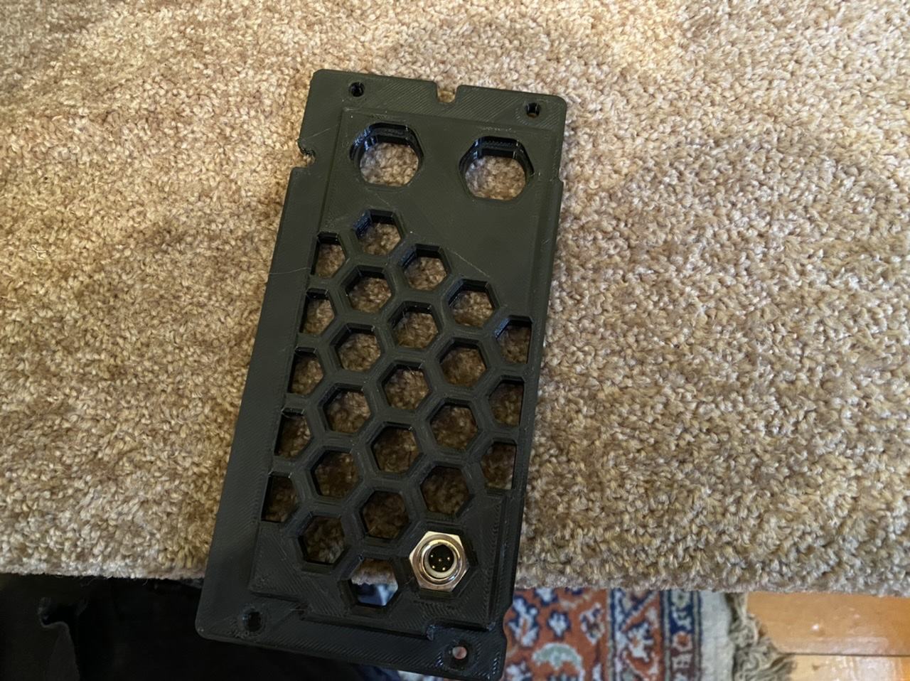

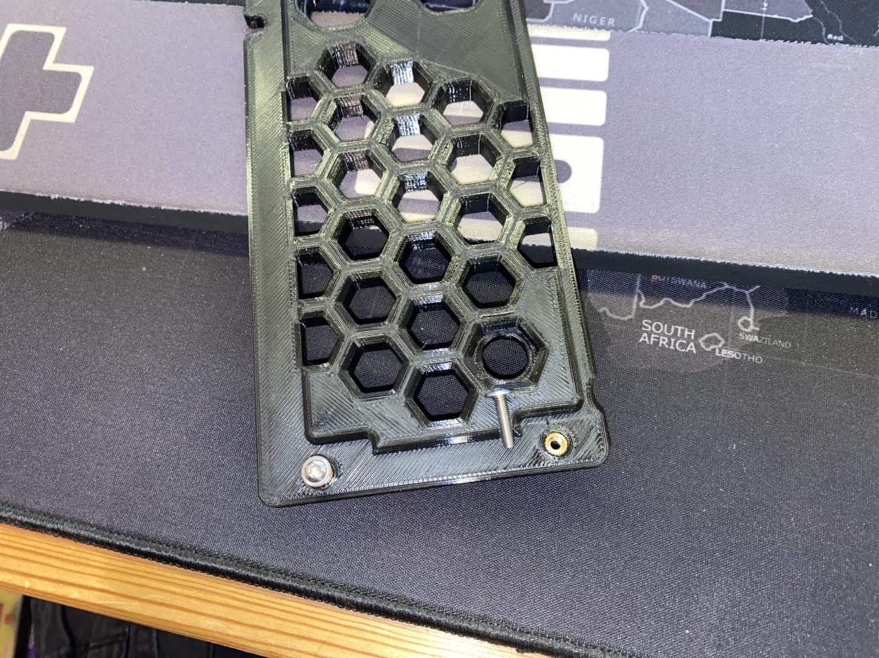

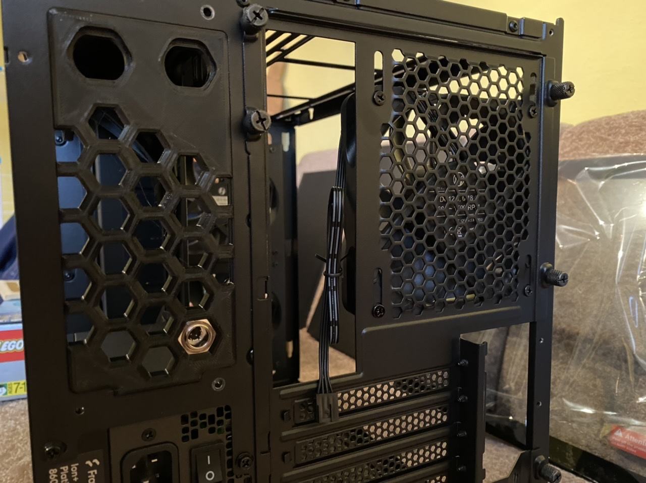

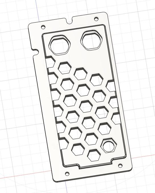

Festplattenkäfig raus.... neue Blende für die Wakü Schott/Schnelltrenner entworfen und druckt gerade... mal sehen wie es passt...
Kannst du mir die Datei schicken, wenn das bei dir gut passt?
Dann muss ich da nicht in die Originalblende bohren für die Schottverschraubung. :fresse:
Ich würde glaub ich auch noch gleich eine Aussparung für den Neutrikstecker mit konstruieren.
Drucken würde ich mir das dann selbst.
