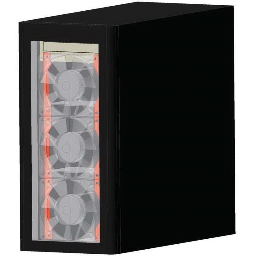

Hi kleines Ottili,
ich habe mir auch ein A17B geholt und habe auch vor, in die Front hinter den Filterblechen 3 normale 120er Lüfter zu verbauen.
Habe auch schon die Haltebleche konstruiert, die Zeichung hatte ich hier irgendwo gepostet. Dazu wird noch der Festplattenkäfig entfernt und meine 3 Platten kommen an Schwingungsdämpfern in 5,25" Schachte. Das einzig Knifflige wird wohl das CD-Rom Laufwerk sein. Da ich gerne ein Stealthmod machen möchte, muss der Brenner 30mm tiefer in das Gehäuse wandern, damit die 3 Lüfter noch von der Höhe passen.
Ich werde versuchen die Bleche dies WE zu fertigen, Material (0,8 Alublech) ist vorhanden, Werkzeug inkl. Abkantbank auch. Dann sieht man wahrscheinlich auch besser, was ich meine :d

Ja deine Zeichnung habe ich gesehen...bin mal gespannt ob es damit funktioniert. Falls ja, dann sag doch bitte bescheid, evtl. komm ich ja auf dich zurück. ;)

Nun, ich hab eigentlich das gleiche vor :fresse:
Ich mache das aber aus 2 Gründen:
Es kommen beleuchtete Lüfter rein > Optik
Mein CPU-Kühler ist passiv
aber im Moment bin ich noch am malen....

CPU-Kühler passiv und dann vorne 3 Lüfter... Muss ich das verstehen? Viel wichtiger wäre es, die Luft rausblasen zu lassen. Aber 3 Lüfter versauen dir doch auch den kompletten Lautstärkepegel.
rausblasen an der front?! und dann hinten oben rein oder wie?! wenn die 3 da bei 800rpm drehen und qualitativ hochwertig sind hoert man garnichts ausser die luft rauschen. und wenn er es gerne nur mit gehaeuselufter hat jamei
Ich seh eben keinen Sinn drin. Einen Lüfter in der Front hört man eben auch mehr als z.B. auf dem Kühler. Und dann gleich drei - überleg mal, was das für Staubmengen ansaugt :d
Meine Empfehlung ist bei Lian-Lis eigentlich klar - vorne 1x rein, 1x Kühler, 1x raus. Alternativ könnte man den Lüfter am Kühler weglassen und das ganze semipassiv laufen lassen. Der Vorne kann bei kühlen Festplatten auch weggelassen werden.
