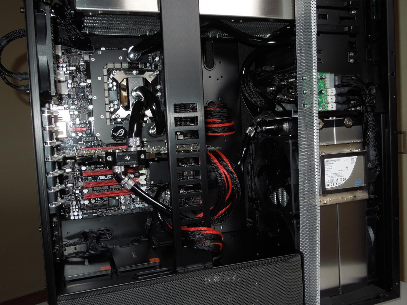

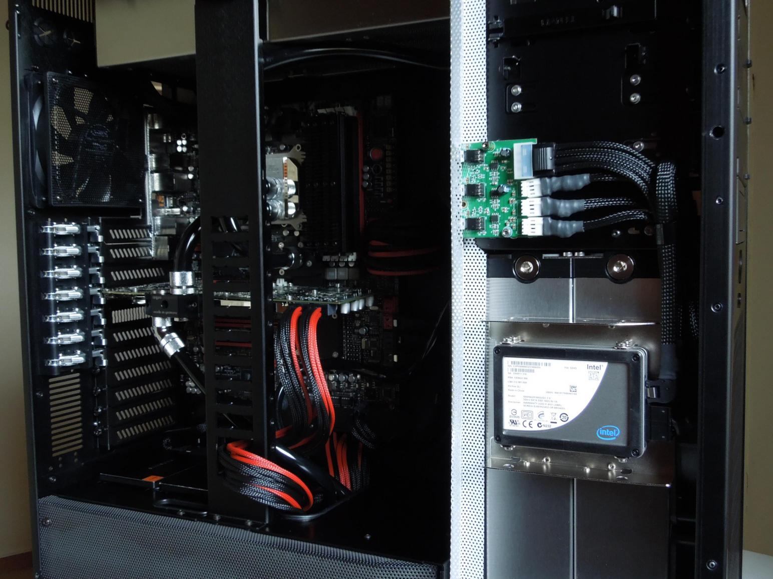

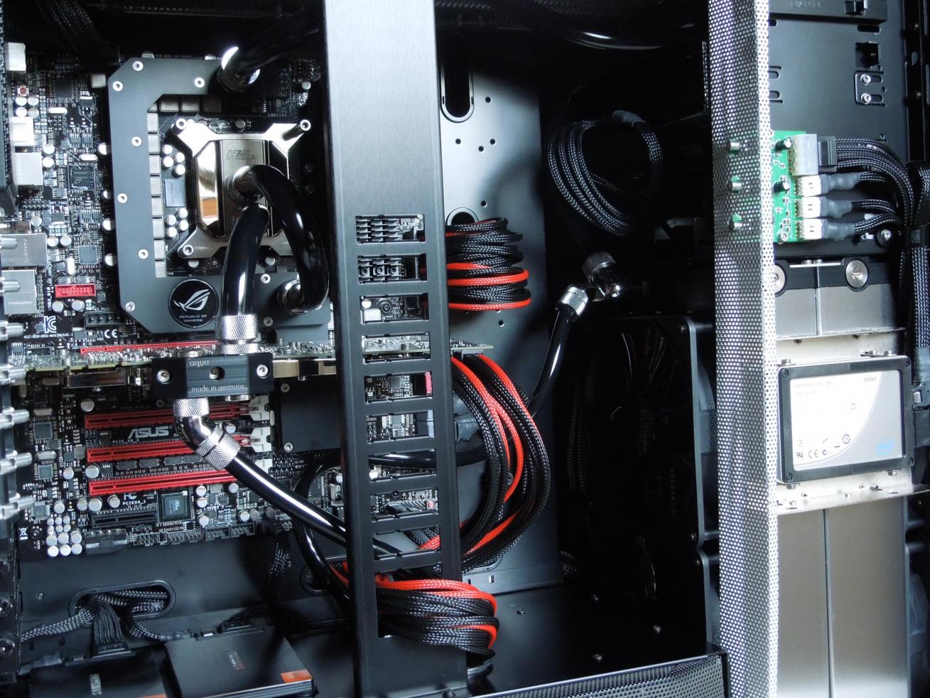

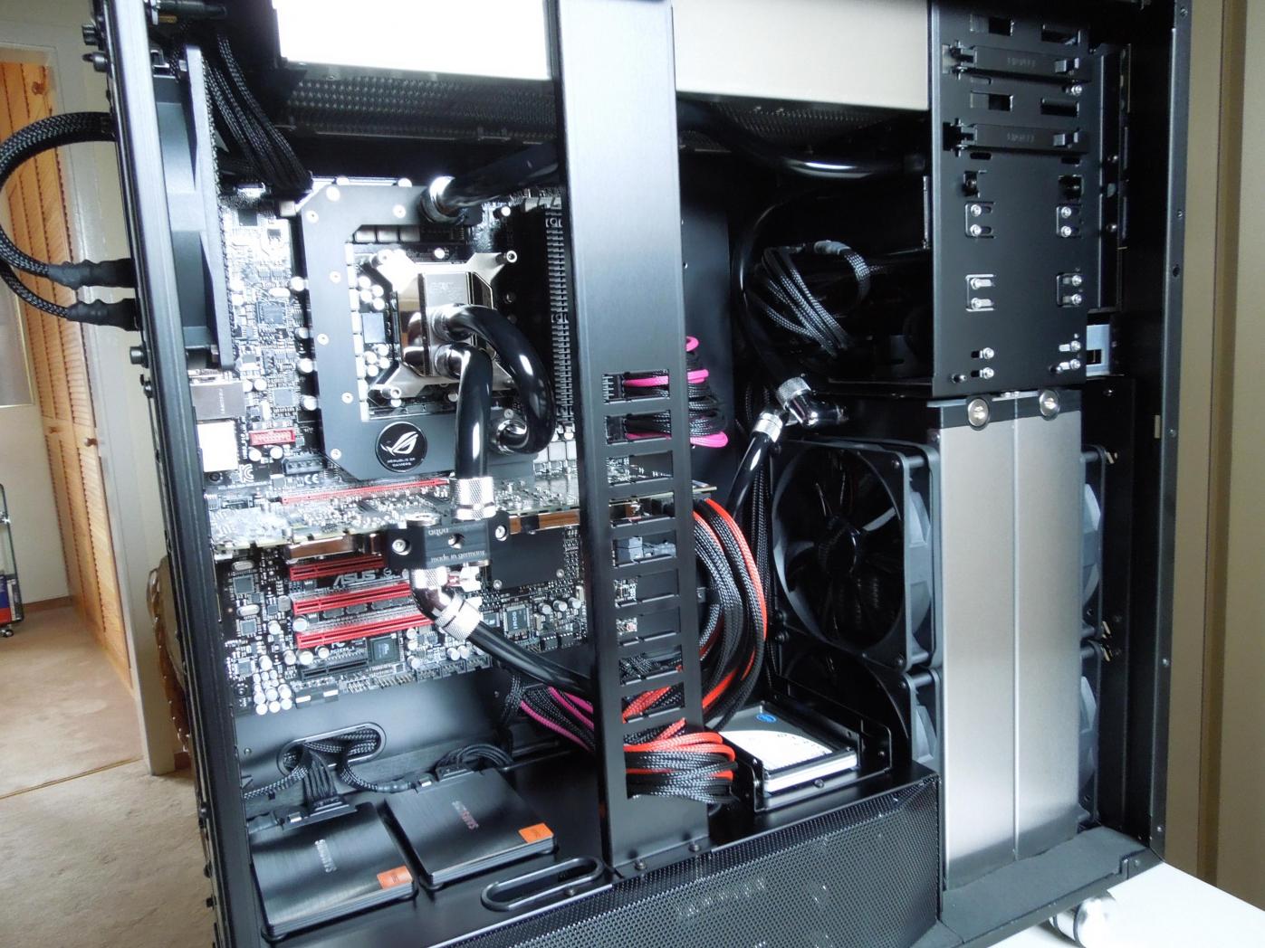

Was seid ihr so glücklich mit euren Kabeln. Unsereiner kann halt nicht einschlafen, wenn noch irgendwo was ungesleevt ist.:stupid:DSCN0137_2949x2212.jpg
Sarko...das ist mit das geilste Case das ich je gesehen habe!!!
Habe mittlerweile noch einige kleine Änderungen vorgenommen. Allerdings ruht im Moment der Betrieb in meiner Lackiererei (Gartenhaus) infolge der niedrigen Temperaturen, so daß ich mit den Blecharbeiten nicht weiterkomme. DSCN0165_2949x2212.jpgDSCN0166_2949x2212.jpgDSCN0167_2949x2212.jpg
Sarko willse nicht mal bei mir vorbeikommen und mein hässliches Entlein zum "Schwan" verschönen? :d
