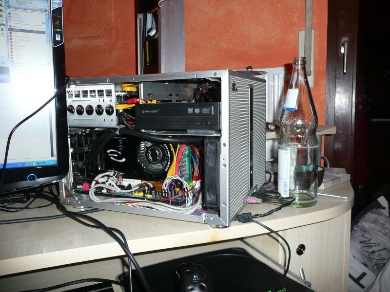

So heut war ich mal den ganzen Tag am Basteln :coolblue: . Ich nenn das Ergebnis einfach mal Keep it dirty, da das ganze eh nur vorübergehend ist und weit davon entfernt perfekt zu sein.
Hab mich dazu entschieden es auch mit Plexiglas zu versuchen da das am einfachsten zu realisieren ist. Als Werkzeug stand mir ein Akkusschrauber, eine kleine Flex und eine Stichsäge zur verfügung. Zusätzlich noch ein paar kurze M3 Schrauben ausm Baumarkt geholt und dann gings los. Ich werd euch mal ein paar Bilder präsentieren:
So als erstes mal ein Bild von der linken Seite nachdem alle jetztigen Kopmponenten verbaut sind.
http://www.forumdeluxx.de/forum/attachment.php?attachmentid=53437&stc=1&d=1191716180
Frontansicht von meinem 120er Mod.
http://www.forumdeluxx.de/forum/attachment.php?attachmentid=53438&stc=1&d=1191716187
Erster Dirtyteil :asthanos: . Hab über zwei Stücke einer Aluminium U-Schiene mein Plexiglas am Boden befestigt.
http://www.forumdeluxx.de/forum/attachment.php?attachmentid=53439&stc=1&d=1191716193

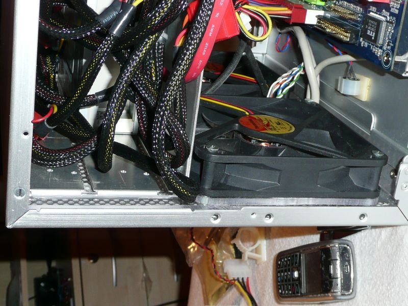

Für die zwei Lüfter hab ich noch einen Rahmen ausgeschnitten den ich in der Mitte für die Taster ausgespart hab, Taster hab ich mit dem orginalen Halter befestigt. Bin äußerst stolz auf mich, das ich den Taster wie im orginal hinbekommen hab, war gar nicht so einfach. Will nicht erwähnen das ich zwischen Plexiglas und Halter eine zerstückelte Glemeritdichtung gelegt hab damit das maß passt :lol: .
http://www.forumdeluxx.de/forum/attachment.php?attachmentid=53440&stc=1&d=1191716205
Momentan noch ziemlich Kabelverhau :p , ich wollte erstmal das Case in Betrieb haben mit allen Komponenten wo noch eingebaut werden, dann sehe ich wie ich die Kabel am besten verlege. Werde dann wohl auch ein paar Löcher in den Käfig Bohren.
http://www.forumdeluxx.de/forum/attachment.php?attachmentid=53441&stc=1&d=1191716212

So hier nochmal vorläuftiges :shot: Kabelmanagement auf der rechten Seite im Überblick.
http://www.forumdeluxx.de/forum/attachment.php?attachmentid=53442&stc=1&d=1191802998

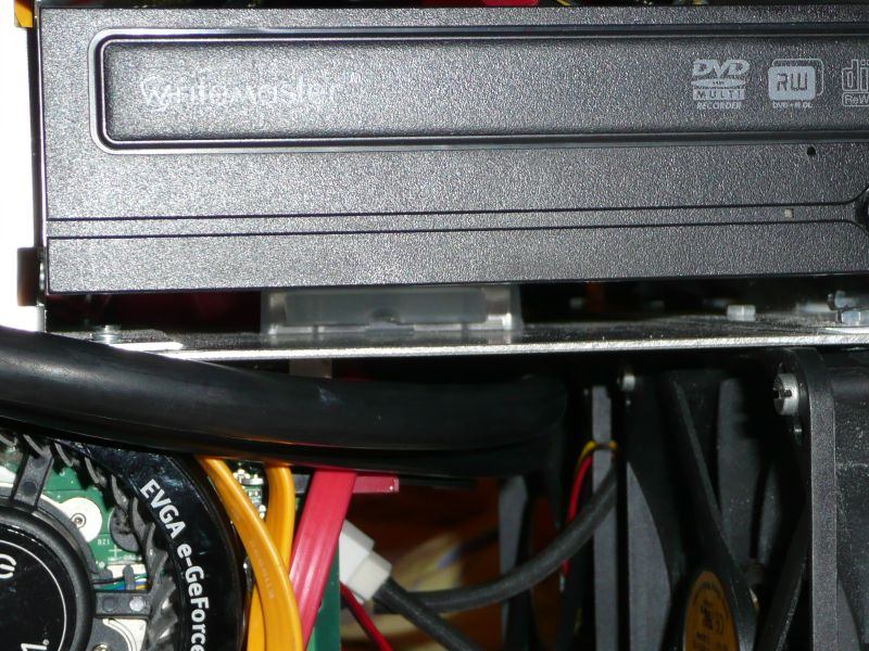

DVD-Brenner ist momentan beitseitig vorne verschraubt und liegt hinten auf der Schachtel von meinen M3-Schrauben, hatte genau das richtige Maß :xmas: . Ich muss mir noch was einfallenlassen, wie ich die Bleche miteinander verbinde ohne das beidseitig so viel übersteht.
http://www.forumdeluxx.de/forum/attachment.php?attachmentid=53443&stc=1&d=1191802998
Hier nochmal die überstehende Schraube und Mutter (zwischen den beiden Schläuchen von meiner Wakü. Auf dieser Seite nur gedreht, und ohne das ich die Schrauben hinterher abgeflext hab :teufel: .
http://www.forumdeluxx.de/forum/attachment.php?attachmentid=53444&stc=1&d=1191802998

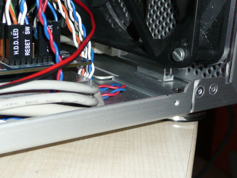

Hier seht ich eins von den Aluprofielen mit dem ich die Plexiglasscheibe unten befestigt habe. Sind vielleicht einen mm breiter wie die Schiene, da ich nix passendes zum beilegen hatte, hab ich sie einfach leicht schräg :coolblue: monitiert, jetzt spannts und hält fest.
http://www.forumdeluxx.de/forum/attachment.php?attachmentid=53445&stc=1&d=1191802998

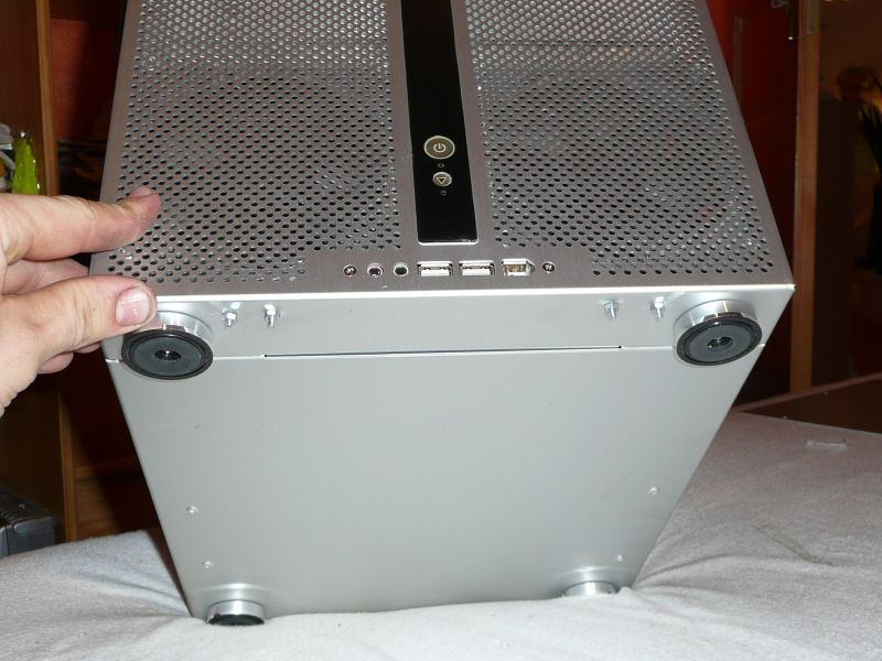

Und hier noch ein Bild wie er grade jetzt auf meinem Schreibtisch steht. Deckel bleiben erstmal unten bis ich alles weiter montiert habe.
http://www.forumdeluxx.de/forum/attachment.php?attachmentid=53446&stc=1&d=1191803731
P1000132.JPG.
So noch eine kleine Peinlichkeit zum Schluss. Nachdem ich alles zusammengebaut habe, wollte ich das ganze erstmal in Betrieb nehmen aber Bildschirm blieb schwarz, aber alles andere läuchtete und Lüfter drehten sich. Ich alle Dvi ja sogar den Vga anschluss ausprobiert (hab ja zwei Ausgänge Onboard). Bis ich nach ner viertel Stunde voller Panik das ich irgendwas zerstört hab schon am Rande des Wahnsinns war als mir schließlich auffiel das ich den vierpoligen Stromstecker vergessen hatte :fresse: . Hab schon lange keinen PC mehr zusammen gebaut, ich weiß faule Ausrede aber irgendwie muss ich mich ja rechtferigen ;) .
Einziges Problem das ich im Moment hab ist das der Rechte Lüfter klappert, jetzt weiß ich nicht woran es liegt obs der Lüfter selbst ist oder ob evtl irgendwo was vom Plexiglas absteht andem er hängenbleibt. Hab ihn jetzt erstmal abgesteckt.
So alles in allem bin ich eingentlich ganz zufrieden für meinen ersten Mod. Freu mich schon drauf wenns weitergeht, das dauert aber noch ein paar Wochen, brauch erstmal wieder Kohle, Wasserkühlung ist ja nicht grade das billigste. Will den gleichen RADI wie Noedar vorne einbauen, nur hab ich so meine Zweifel, dass das Plexiglas ausreichend stabil ist. Denke das wird ne ganzschön wackelige Angelegenheit, da das ja einiges an Gewicht hinzukommt.
So und jetzt dürft ich über mich herfallen :drool: , aber Spaß beiseite, Kritik und Anrgegungen sind gerne erwünscht.

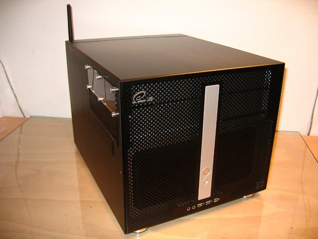

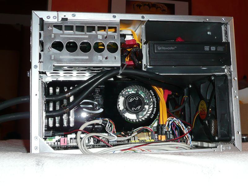

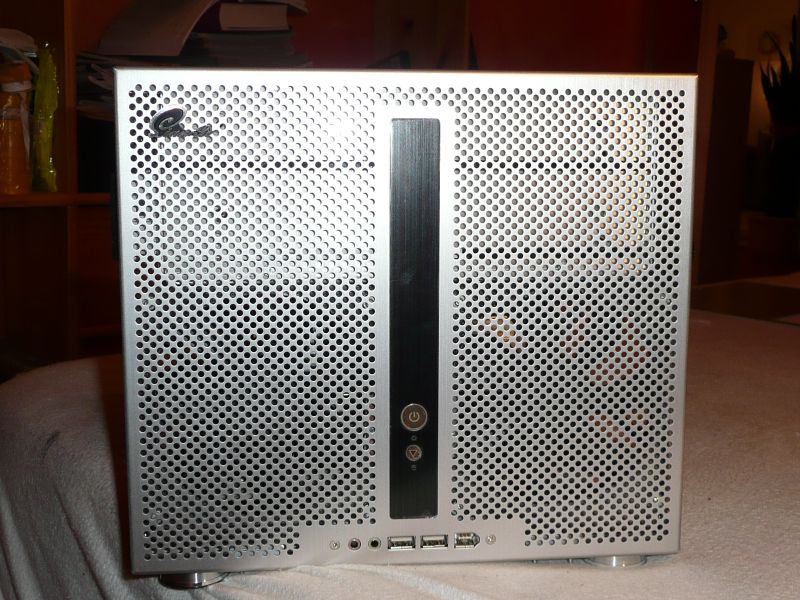

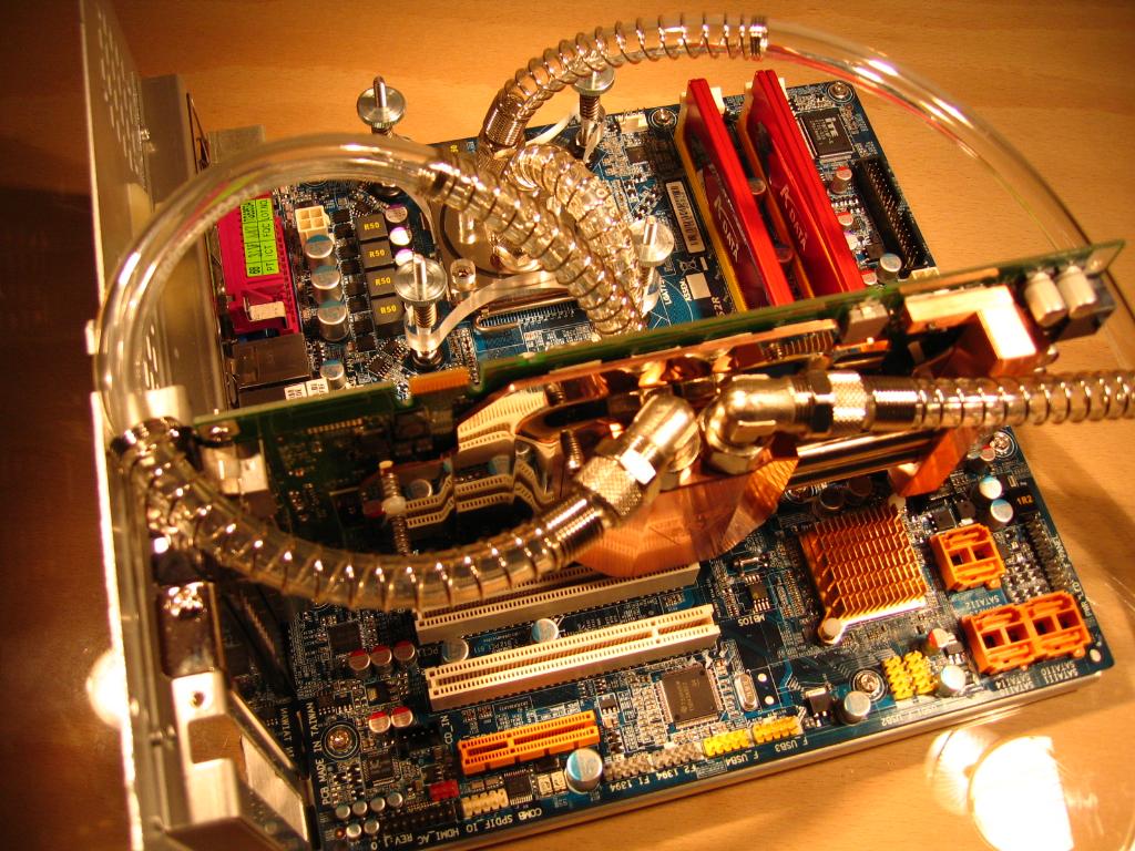

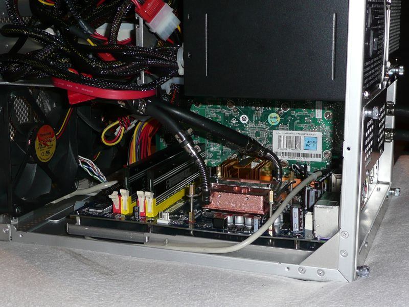

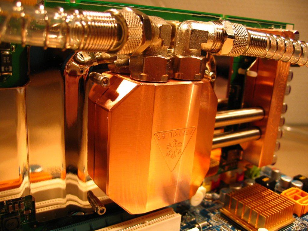

Hallo Leute,
nach einigen langen Nächten und extrem viel gefrickel, Sägen, Bohren, Feilen, Biegen, etc. etc. ist es nun Vollbracht :banana: :banana: :banana:
Danke nochmal an Noedar für die Unterstützung und an Indyaner für diesen tollen Thread!!! :bigok:
Für Fragen stehe ich Euch gerne zur Verfügung.
Hier die ersten Bilder:

@ Slurm
Verbaut ist ein E6600 @ 3000 Mhz, des reicht mir. Die Leistung ist für mich vollkommen ausreichend.
Damn das mit der 4x Anbindung hab ich nirgends gelesen :wall::wall: :wall: , die Bandbreite wird ja kaum ausreichen für meine 8800. Das mit der Blende wusste ich, aber da ich sowieso sowenig freie Slots habe wollte ich nicht noch einen weiteren opfern. So werd ich aber wohl doch auf das DS2R umsteigen müssen, oder aber jmd weiß ein gutes AM2 Mainboard im mATX Format das sich auch zum übertakten eignet, spiele nämlich mit dem gedanken auf einen Phenom umzusteigen wenn die Performance passt. Da muss ich mich aber erst noch ein wenig gedulden. Achja danke für das Lob :wink: .
@ Stick
Sehr schön, da fallen einem ja glatt die Augen aus :eek: , echt Top da bin ich noch ein gutes Stück weit davon entfernt.
MFG
Narzul
@ Sticktogether
sieht sehr schön aus
wie hast du es mit dem Radi gelöst? kannst mehr Bilder machen :d

@Sticktogether,
sehr schöne Fotos, saubere Arbeit...:bigok:
Die Knickschutzfedern sehen sehr stimmig aus ( gefällt mir ) :)
Tja...hm... was ich ändern würde sind diese herrausragenden Zylinderschrauben vom Repack...Linsenkopf, oder sogar Senkkopfschrauben in VA sehen besser aus.
Bei meinem hab ich die Zuleitung zur Graka, vom NB-Kühler mittig verlegt.
Um die Lüfter zwecks Reinigung auszuklinken, muss der Schlitten ein wenig herraus und der Schlauch hakelte hinten.
Wie hast du das mit der Halterung vom NB- Kühler gelöst ? Ist er empfehlenswert ?
und ganz wichtig...wie sind deine Temps ?
Ja, Danke für das Lob!
Jaaa kann man machen, stört mich im Moment aber nicht so.
Das musst du mir zeigen, kann ich mir gerade nicht vorstellen.
Also... ich habe erst mal ein anderen Halter bestellt, nämlich den http://www.aquatuning.de/product_info.php/info/p661_GFX-GPX-A-Edelstahlblende.html
Passt dann zwar immer noch nicht 100%, sprich muss leicht schräg montiert werden, ist aber OK wie ich finde. Ob er was taugt kann ich noch nicht sagen, hab bis jetzt noch wenig OC gemacht. Aber der Durchlauf ist bis jetzt noch ganz ok. Die 8800er hat so 57Crad im Idle nach 2h Betrieb und geschlossenem Case. Die Cpu´s haben im Idle so um die 24-26Crad. ich mach die Tage ein paar Prime Tests dann sag ich dir bescheid.
@Narzul,
Gar nicht mal so schlecht...für's erste mal :)
Die Platte vom Käfig, von oben mit 3mm Senkkopfschrauben montieren ( oder kleben, mit Repair Extrem von Henkel ), dann geht dein DVD normal rein und das Seitenteil passt. Zwischen Platte und Laufwerk ist null Platz.
Die Kühlschläuche würd ich Cpu seitig nach hinten rausführen, so behindern sie den Luftstrom der 120ger Lüfter enorm. Nun ja...ist wohl nur vorübergehend...
Willst du die Graka lüften oder kühlen ? :) Wenn du sie lüftest, nimm die Slotblenden raus oder verwende gelochte. Der Originalkühler produziert viel Abwärme, die muss raus, bevor sie die Festplatte heizt.
