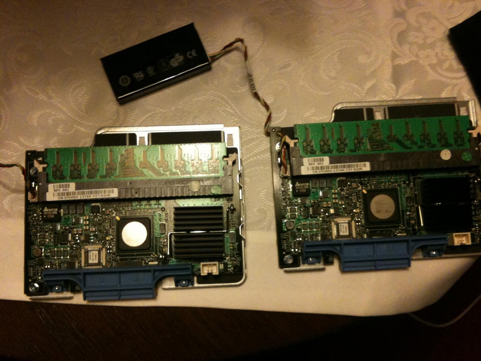

So jetzt hab ich meine Karten, fehlt nur noch der Rest vom Server :d
Übrigens laufen nicht im Dell Optiplex 980, Intel Q57 Express.
