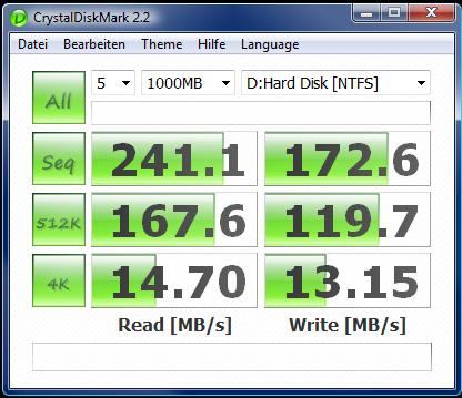

Sind meine CrystalDiskMark Werte so OK?
habe unter Win Server 2008 x64 auf dem Asus M3A79-T mit Phenom II 940 den Perc 5i im RAID 0 mit 4 x Mtron Mobi 3000er 32 GB mit neuester Firmware eingerichtet.
Dell Perc hat die neueste Dell FW und läuft mit den neuesten LSI Treibern.
Stripesize des Arrays ist 16 kB. No Read Ahead und Write Back sind aktiviert.
Das Array bringt mir die folgenden Werte im CrystalDiskMark (siehe Anhang)
Seq: 241 || 172
512k: 167 || 119
4k: 14.7 || 13.2
5 Tests, 1000 MB Testgröße
Irgendwie mager, oder? Woran könnte das liegen?
Oder sind es übliche Werte bei 16 kB Stripesize bei 4 x Mobi 3000er?
Gruss
Freeman
