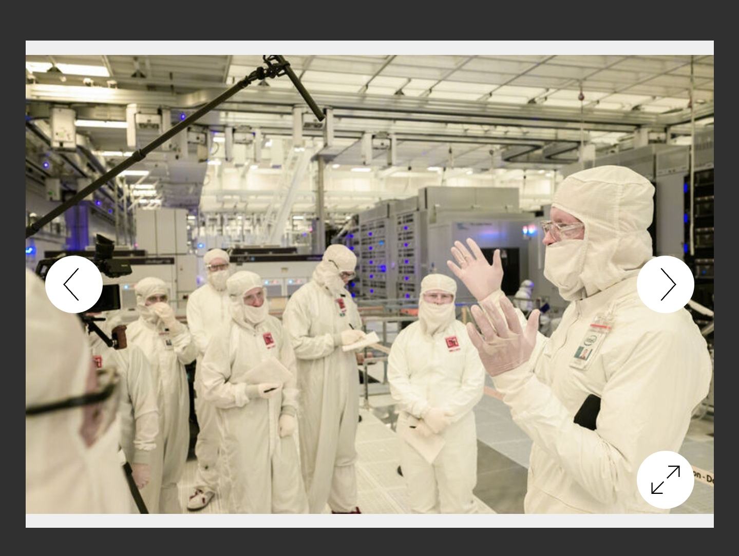

Nach der Lösung wird im Werk gesucht
Das würde mich wundern wenn das bei Intel in der Prosessorfertigung ist.
Wer in dem Halbleiterbetrieb den ich kenne so im Reinraum herumläuft fliegt hochkant raus. Der Rüssel hat gefälligst hinter dem Vorhang zu bleiben, so atmet man auf alles drauf was man vor sich hat.
Die Lösung ist unter uns
Vielleicht hat er etwas mit VLSI Technologies zu tun.
