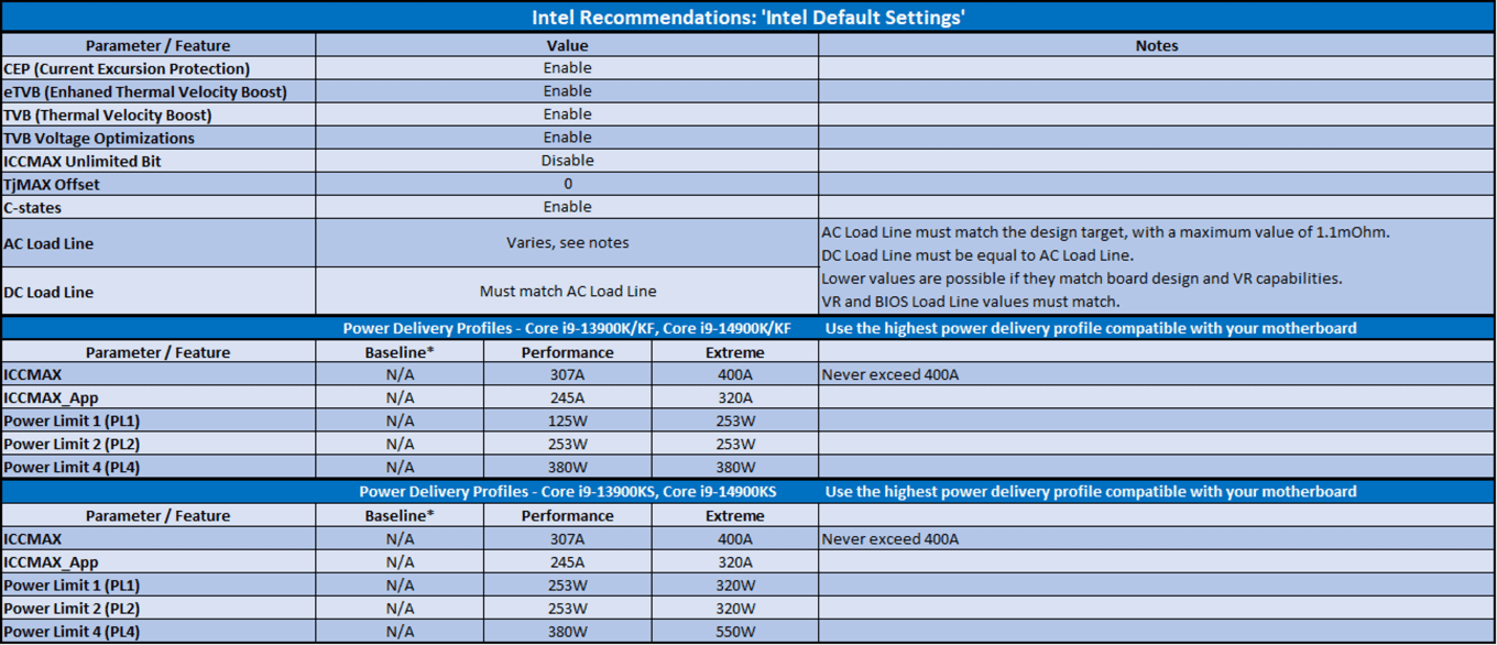

Davon abgesehen ist nicht der Chip das Problem, sondern die Paramter mit denen er betrieben wird. Wie ich schon lange schreibe und man hier sieht:
Ja, kaum nimmt man die Einstellung nach Intel Vorgaben, läuft es auch stabil, da man dann wieder die Reserven hat um die unvermeidbare Alterung des Chips zu kompensieren."After updating his BIOS to the latest he hasn’t crashed in nvgpucomp64.dll since and we’re optimistic that the weird crashes that only he was getting won’t be back either. We’re not positive that it was the issue described by the report linked above but we’re happy that updating the BIOS helped."
Würde ja auch wieder der Degradation widersprechen?!
Ja, denn moderne CPUs haben Schutzmaßnahmen die dann mit Clock Stretching verhindern, dass es zu Instabilitäten kommt, wenn die Spannung zu gering ist. Dies nennt sich bei Intel CEP und wenn man es deaktiviert, dann kann man sich an die Grenzen rantasten, man muss sich aber eben nicht über Instabilitäten wundern und daher empfiehlt Intel dringend CEP nicht zu deaktiveren, aber dann kann man eben das Untervolting vergessen, da die CPU sonst eben sehr schnell zu solche Schutzmaßnahmen greift, die weiß ja wie viel Volt sie unter welchen Bedingungen braucht. Dies wird beim Binnen ermittelt und die Tabelle in jedem Chip unterlegt und darauf basiert dann auch die Ermittlung der SP Werte in ASUS und ASRock Mainboards.Deswegen kann man derartige Artikel in die Tonne treten. Undervolting reduziert die Leistung??? das ist doch einfach nur peinlich.
Wenn eine CPU nicht stabil läuft, sollte man das Undervolting rausnehmen und CEP aktivieren, sonst ist man selbst Schuld.
Das Thema hatten wir doch schon mal:Sagen immer alle Baseline, aber Performance und Extreme sind die freigegeben Profile für die K CPUs . In meinem Asus BIOS ist nämlich auch lediglich Performance und Extreme zur Auswahl, wenn ich auf Intel gehe.
