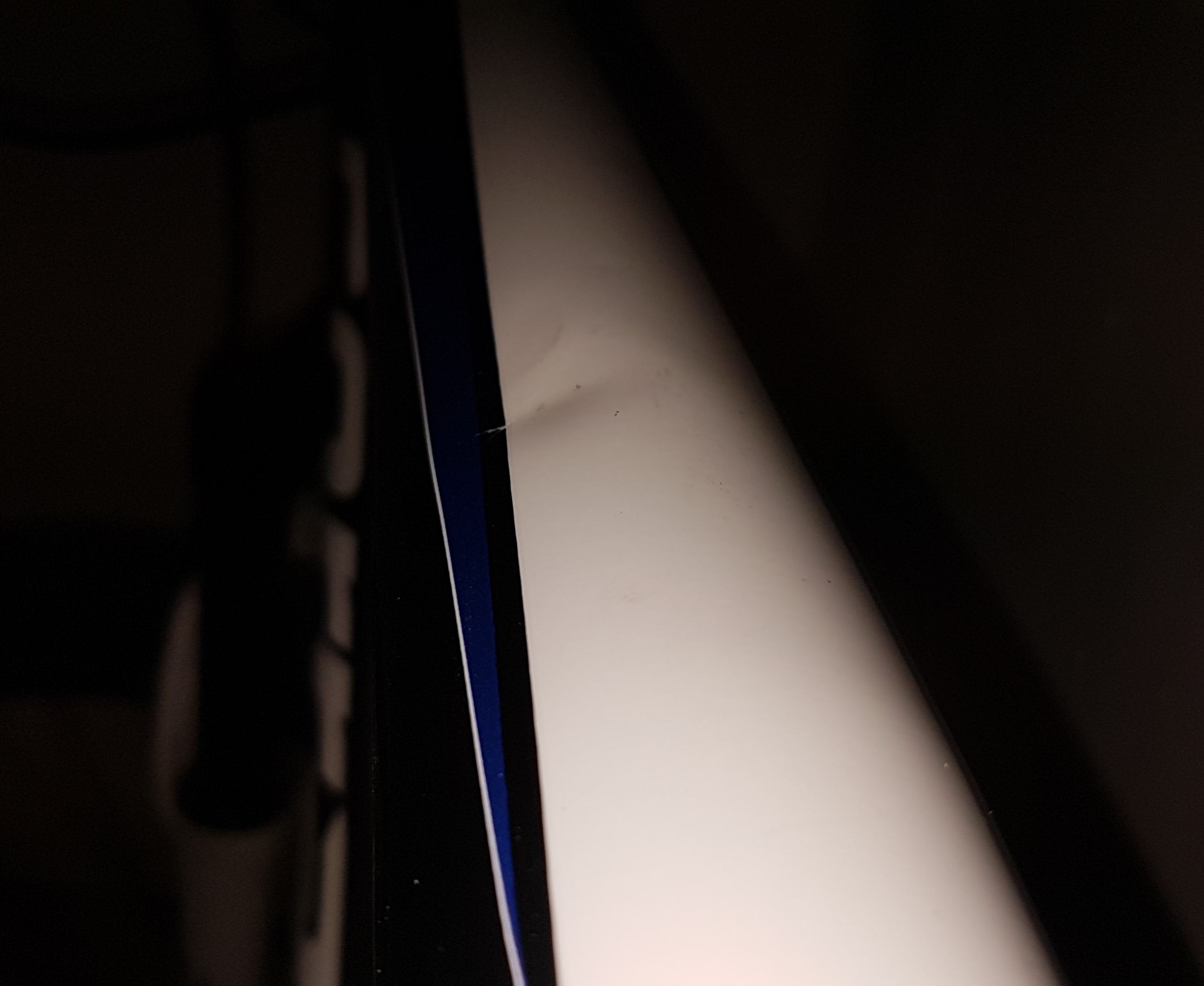

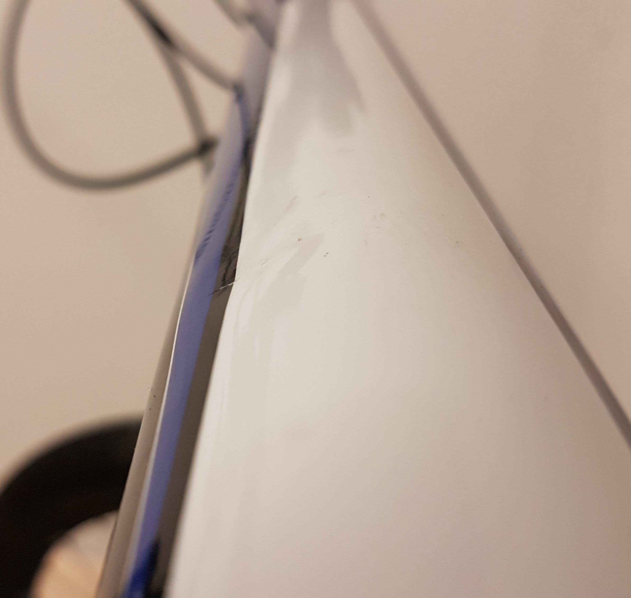

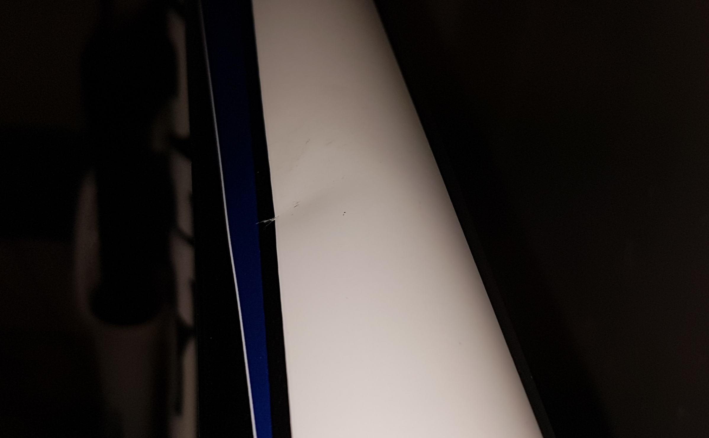

Wie schätzt ihr die "Delle" ein? Noch ok oder ist der Rahmen hinüber? Ist das obere Rohr eines Hardtail MTB.
ist das ein Riss oder Kratzer?
bei Riss würde ich sagen weg damit, irgendwann wird der bestimmt größer und der nächste Abflug wird schmerzhafter...
aber auch nur mit Delle wird der Rahmen einen Schwachpunkt haben jetzt.
Kratzer von einem Stein, kein Riss.
Ich fahr kein Downhill oder spring durch die Gegend. Ich fahr maximal Feldwege mit paar Schlaglöchern ;)
Ohne einen gewissen Hund (der dann abgehauen ist) hätte ich mich auch nicht hingelegt -_-

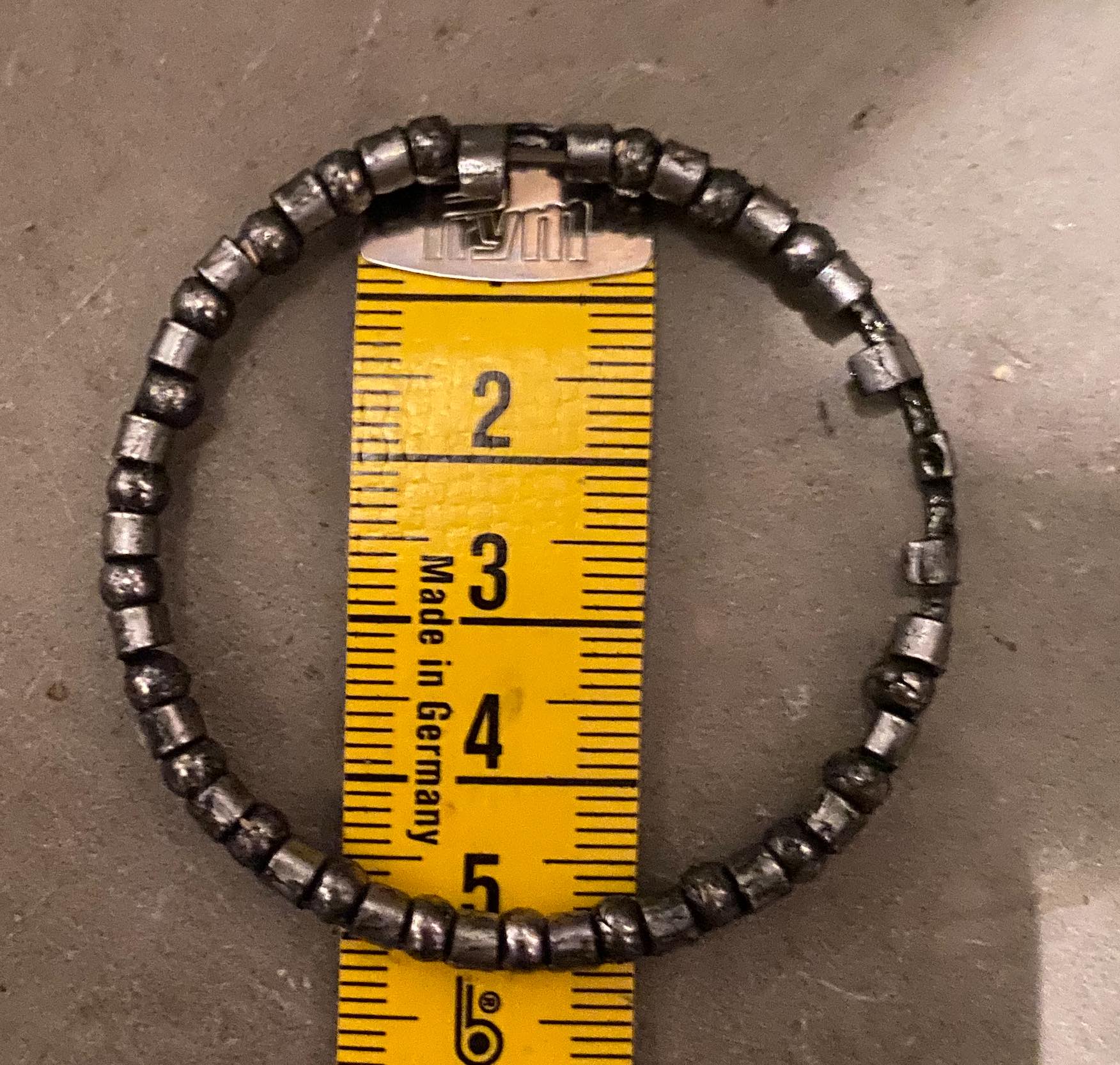

ich hab absolut keine Ahnung davon, deswegen ganz direkt gestellt:
Ich hab einen FSA Orbit Z 1.5B ZS Steuersatz verbaut.Dort ist mir der untere Kugelring verrutscht - 3,4 Kugeln rausgesprungen und zwei Nasen etwas verbogen.
Sollten man den Euro Artikel nachbestellen oder ist das egal?
da stecken doch industrielager drin und keine kugelringe...? die kann man zwar auch reparieren, ein neuer macht da aber fast mehr sinn. sonst probier's einfach mal mit wieder gerade richten, kugeln einsetzen, schmieren und wieder zusammen-clipsen (y) klappt in der regel, es sei denn es ist halt "zuuu verbogen" :d. kannst vllt. noch ein pic einstellen?
Ne, es ist leider wirklich ein Kugelring und eine "Nase" ist abgebrochen, sodass ich zwei Kugeln definitiv nicht mehr einsetzen kann.
Es handelt sich um 1.5'' - dazu finde ich nix. 1 Zoll oder 1 1/8'' kann man bestellen, aber ich finde nirgends 1 1/2 ''... zwei Läden hab ich abgeklappert. Der eine meinte "bestell ich - dauert 2 Monate"; der andere telefoniert jetzt herum, da er auch im FSA Katalog nix finden konnte (ist ein Ahead Steuersatz)
such halt einen passenden alternativen steuersatz und dann komplett tauschen (lassen).
bevor du da wochenlang nach ersatzteilen suchst...
auch schon mal selbst geschaut? (Bike Discount etc).
Jobrad -> da sind Modifikationen schwieriger.
Auch ein Irrsinn statt einen gängigen Euro Artikel den ganzen Satz zu tauschen
Die Lager sind eben nicht gängig.
Kannst mal bei www.kugellagershop.net schauen ob du da fündig wirst. Hab da gerade erst ein seltenes 41x30,15x6,5 45x45 Lager bekommen. Im Bikehandel war nichts zu machen und man empfahl mir auch den kompletten Tausch vom Steuersatz.

@Dio: dank dir für den Link. Aber ich habe doch eben keine Kugellager sondern einen Kugelring. Wie ihr seht, bin ich fernab der Materie. Ließe sich denn Alternativ einfach ein Kugellager einsetzen? Der Kugelring schien mir ohnehin konstruktionsbedingt fragwürdig
entweder du findest das Teil (oder das ganzer Lager) oder ein alternatives rein.
mit "irgendwas" einbauen kannste vergessen.
im Grunde hast du ja alle Daten die benötigt werden um einen neuen zu finden.
lass mal bei der Suche FSA Orbit weg und suche nur nach den Werten, die sind wichtig.
von wem kommt der Rahmen/das Rad? eventuell mal da einfach eine E-Mail mit Anfrage nach Ersatzteil stellen? (wäre das allerlogischste)
Wenn das untere Lager so groß ist wie das obere scheint dein Steuerrohr nicht tapered zu sein, auf gut deutsch, nicht konisch. ZS steht für Zero Stack, also semi integrated, du dürftest nur den Rand der Lagerschale sehen.
Das du die Gabel nicht auf der Website findest kommt oft bei OEM Gabeln vor.
