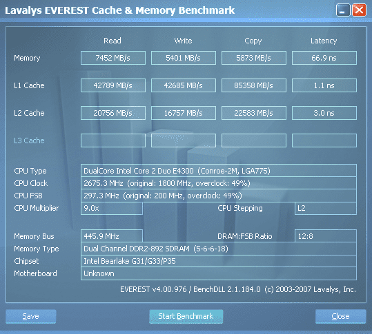

mhmh meine 4 G.e.I.L. riegel laufen jetzt mit 892 ... aber bei 900 ist leider enden... ok sind ja auch noch DDR2-800er

achja irgendwas war doch das das board mit 2 riegeln irgendwie besser zurecht kommt... kann es sein das bei mir bei knapp 900Mhz schluss ist weil ich 4 riegel habe? weil hab irgendwo mal gelesen das irgednwer den G.e.I.L. ram bei 2,1V auf 1066MHz oder so hatte... wobei der auch diese D9* chpis drauf hatte... bei mir weiß ich dat dummerweiße nicht xD

achja ... hab neue infos in sachen 4riegel... hab mal mit meinen G.e.I.L. kits rum gespielt... hab jetzt 2 alte kits dren ( die nur alles 667er angezeigt werden ) ... beide kits in der selben woche hergestellt und siehe da... vorher nichmal 900Mhz geschaft und jetzt fast 1GHz bei 2,1V :):shot:

ahh scheint irgendwie einen bug mit den speicherteilern zu geben 1:1,5 klappt super... 1:1,6 und 1:1,66 mach stresse mit denen komm ich nicht an die 1000 ran... mit 1:1,5 komm ich locker drüber :)
wie es ausschaut hab ich wohl auch so D9* chips druf :)
G.e.I.L. DRR2-800 @ 1065MHz @ 2,2V:love:
