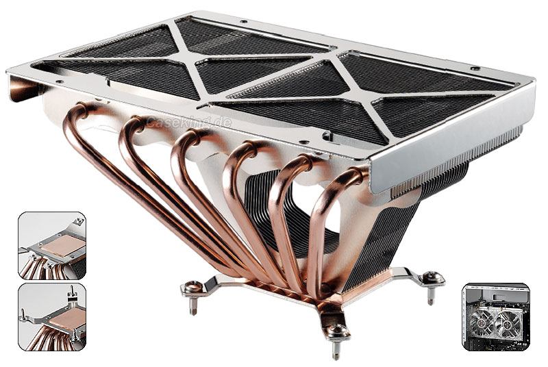

Ein Gemin 2 und du hast RAM/Wandler und sonstiges gekühlt ;)
http://www.technic3d.com/article-46...lackfire-4-der-kuehlriese-in-blauem-licht.htm

Der "Monsterkühler" fiel mir zuerst auch ins Auge...abgeschreckt hatte mich allerdings ein Test in der PCGH Ausgabe 08/2007 S.49...Ich zitiere aus dem Testbericht: "Gemin II: Scheinriese"..."Im Test jedoch enttäuscht die Leistung. Woran liegt es ? Möglicherweise ist zu geringer Anpreßdruck die Ursache: Die Bodenplatte des Kühlers liegt zwar plan auf dem Prozessor auf, der Druck ist aber zu gering. Mehrere Versuche, ihn durch erneute Montage zu erhöhen, sowie ein Wechsel des Mainboards und der CPU brachten keine Besserung. Das sehr umständliche Befestigungssystem trägt daran eine Mitschuld, denn die Muttern auf der Unterseite des Mainboards lassen sich mit der Zange nur schwer dosiert anziehen."
Aus diesen Gründen erschien mir ein Kauf diese Kühlers nicht sinnvoll ;)

Der Gemin II kühlt mindestens so gut wie ein Mugen.
Wenn der Kühler aufgesetzt wird, kommen gummipuffer drunter, dann werden die Mutternaufgesetzt.
Diese werden dann mit einer mitgelieferten Nuss, via Kreuzschlitzschraubendreher über Kreuz angezogen.
Immer wieder bis sie fest sitzen.
Kühle damit Q 6600 u 6700er.
Habe fast Wakü Ergebnisse.
Dazu noch 2 4Pin Lüfter ala Arctic 120Pwm, dann kann man 2 Lüfter zusammenschliessen, die dann gemeinsam ganz komfortabel übers Bios geregelt werden.

Was für eine Zange ??

Sag' das mal der Redaktion von PCGH :d ;)
Es ist doch immer so, dass jeder was anderes sagt. Wenn dann Erfahrungswerte zu Tage kommen, sieht die Sache offensichtlich wieder ganz anders aus...vielleicht waren die ja auch zu doof, dass ganze hinzukriegen oder haben den Lutscher aus ihrer untersten Abteilung damit beauftragt, den Kühler zu testen...wer weiß :d
Ich finde das Ding ja auch geil, befürchte allerdings, dass er schon fast zu schwer ist und das Board früher oder später durchknacken wird !!! :-[
Wenn du einen Gemin hast dann brauchst du keine RAM-Belüftung und keinen 120er für die Heatpipe :) .
Das bezweifel ich ja auch nicht...ich hab' mich einfach mal auf das verlassen, was die "Bier-Brauerei PCGH" gesagt hat.
Ihr scheint deren Meinung nicht zuzustimmen und die Verlockung, sich dieses Monster zu kaufen, wird immer stärker !!! ;)
Schau dir ihn mal genau an.
Er sitzt auf ein 10tel mm.
Er biegt auch nichts durch.
Hatte ihn schon auf unzählige Boards.
Keines hat gelitten.

Das ist DER Kühler. ;)
Auch wenn andere 1-2° besser sind.
Aber keiner kühlt die Umgebung so gut wie dieser. :bigok:
Denn was nützt ein Bolide, der die CPU zwar im Zaum hält, aber dann die FSB Geschichte, dann am heissen Boardchip scheitert ?! ;)
Das muss man zugeben! Der Gemin ist der beste Kompromiss um alles anständig zu kühlen! Auf meinem alten P5N-E SLI hatte ich mit nem E6600@3600Mhz und meinem Infinity derbe temps auf den Spawas weswegen ich unötig viel VCore geben musste! Aber mit dem MSI liegt alles im Dunkelgrünen bereich zumindest die Heatpipe wird ganz anständig mit gekühlt weil der 120er drunter durch bläßt!
