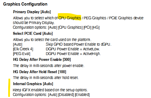

Wisst ihr, ob beim C252 die iGPU nutzbar bleibt? Im Manual des Asus P12R-I steht:
Scheint so als ob es ginge, das war bei C232 und C242 noch anders, nicht?

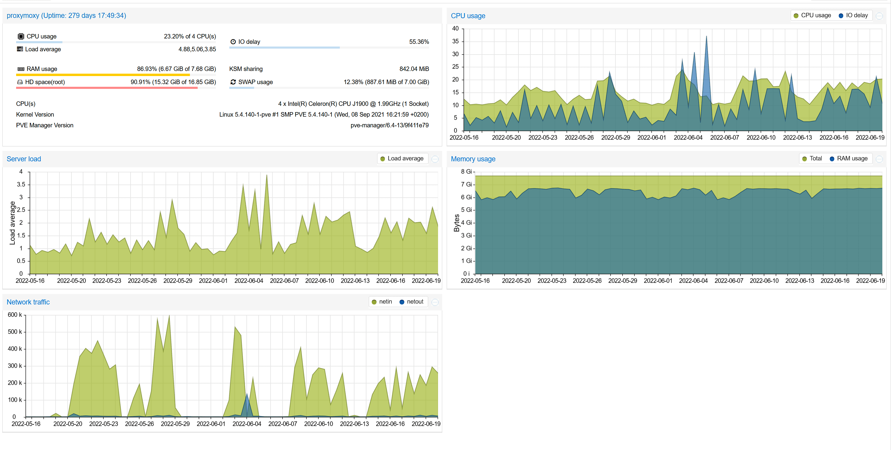

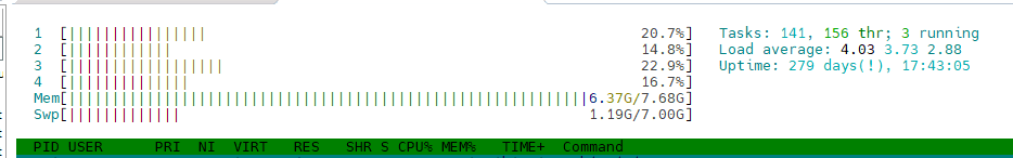

Moin,
was ist denn aktuell die Empfehlung für Homeserver mit Proxmox und ein paar virtuelle Maschinen mit Nextcloud, HomeAssistant, pihole..
Die Performance über den Tag verteilt ist echt ausreichend. Nur würde ich gerne HomeAssistant ausbauen und ein paar VMs auslagern (Tor VM, Nginx erweitern, octopi auch auf dem Server)
Habe aktuell einen kleinen Server aus einem alten PC zusammengebaut und bin auch recht zufrieden..
Intel(R) Celeron(R) CPU J1900 @ 1.99GHz
1900NH3 BIOSTAR Group
8GiB System Memory
- 2x 4GiB DIMM DDR3 1333 MHz (0.8 ns)
scsi2 Marvell pcie interface
Aktuell laufen zwei 4Gb Platten im RAID 0 (Spiegelung iirc)..
Gerne würde ich mehr RAM und ein besseres Netzteil kaufen, aber dann stell ich mir die Frage ob sich nicht ein neues System lohnt.

Auszug aus htop
Proxmox Auszug monatlicher Durchschnitt

Was hindert dich denn daran 2x 8GB zu verbauen? Wären zwar "nur" 100% mehr RAM und dann ist auch glaube Ende bei SODIMM, aber besser als nix.
(Ich betreibe btw. meinen 24/7 ESX auf nem 2x 8GB (SODIMM-DDR3) SRV.)
Ansonsten scheint dein System mit deiner Workload klarzukommen. 50% sind doch ein guter Wert. Nicht überdimensioniert und noch gut Reserve. Erwartest du denn eine drastische Steigerung?
