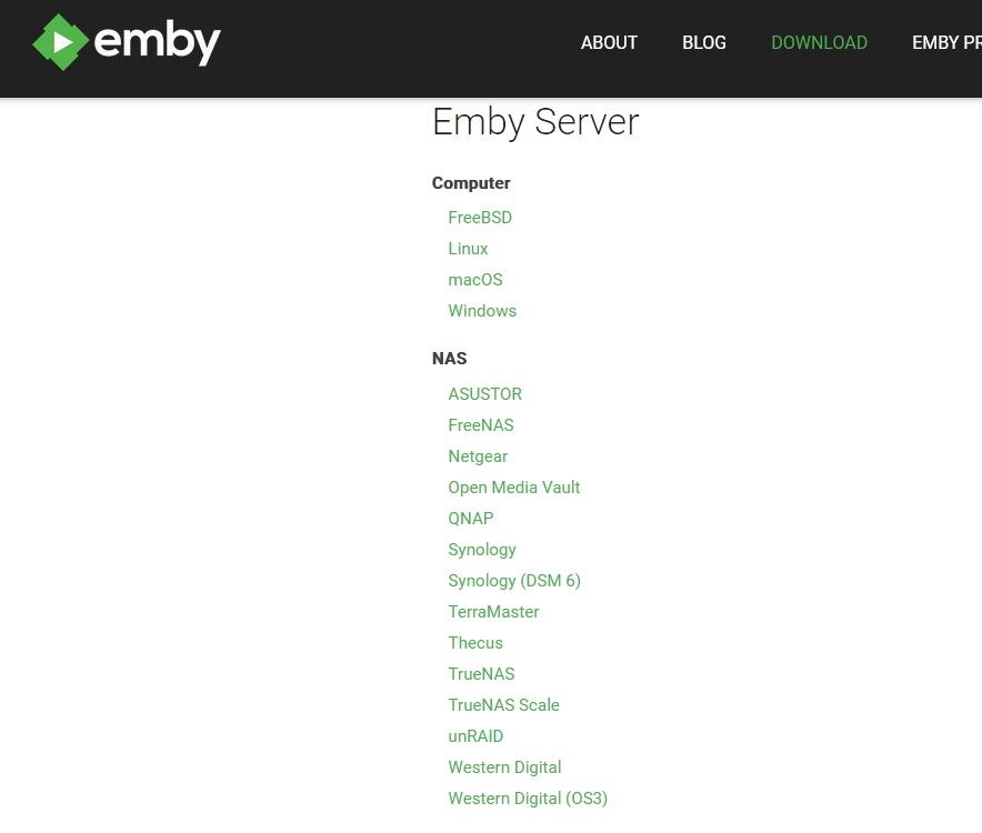

Emby Server(ich glaube da scheiterte es mit OMV)

Emby Server sollte mit allen gehen
