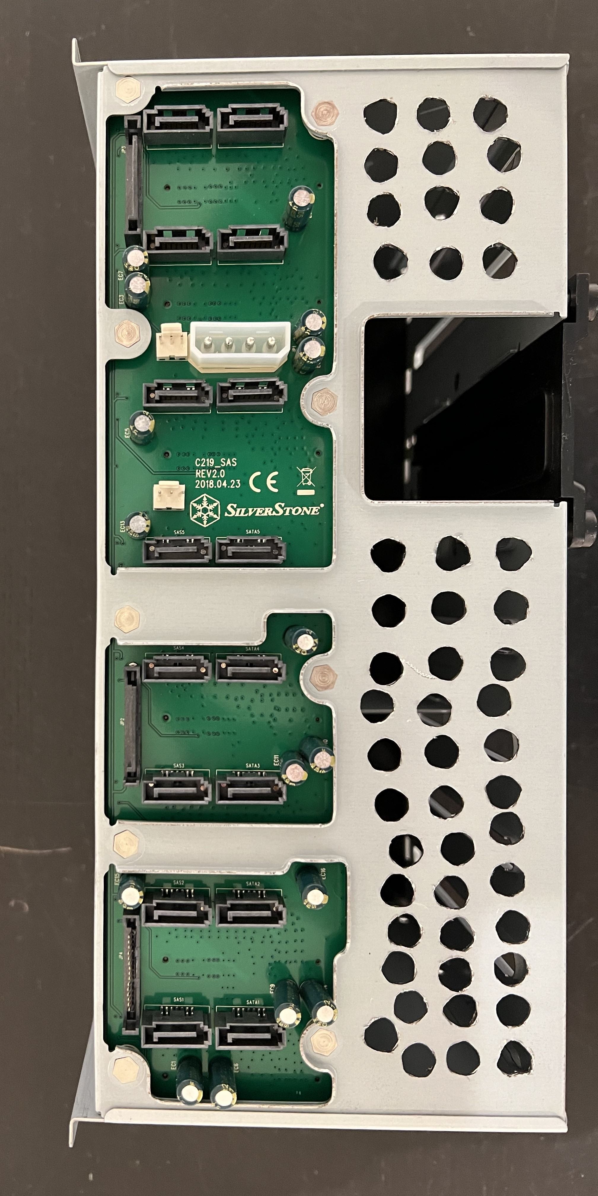

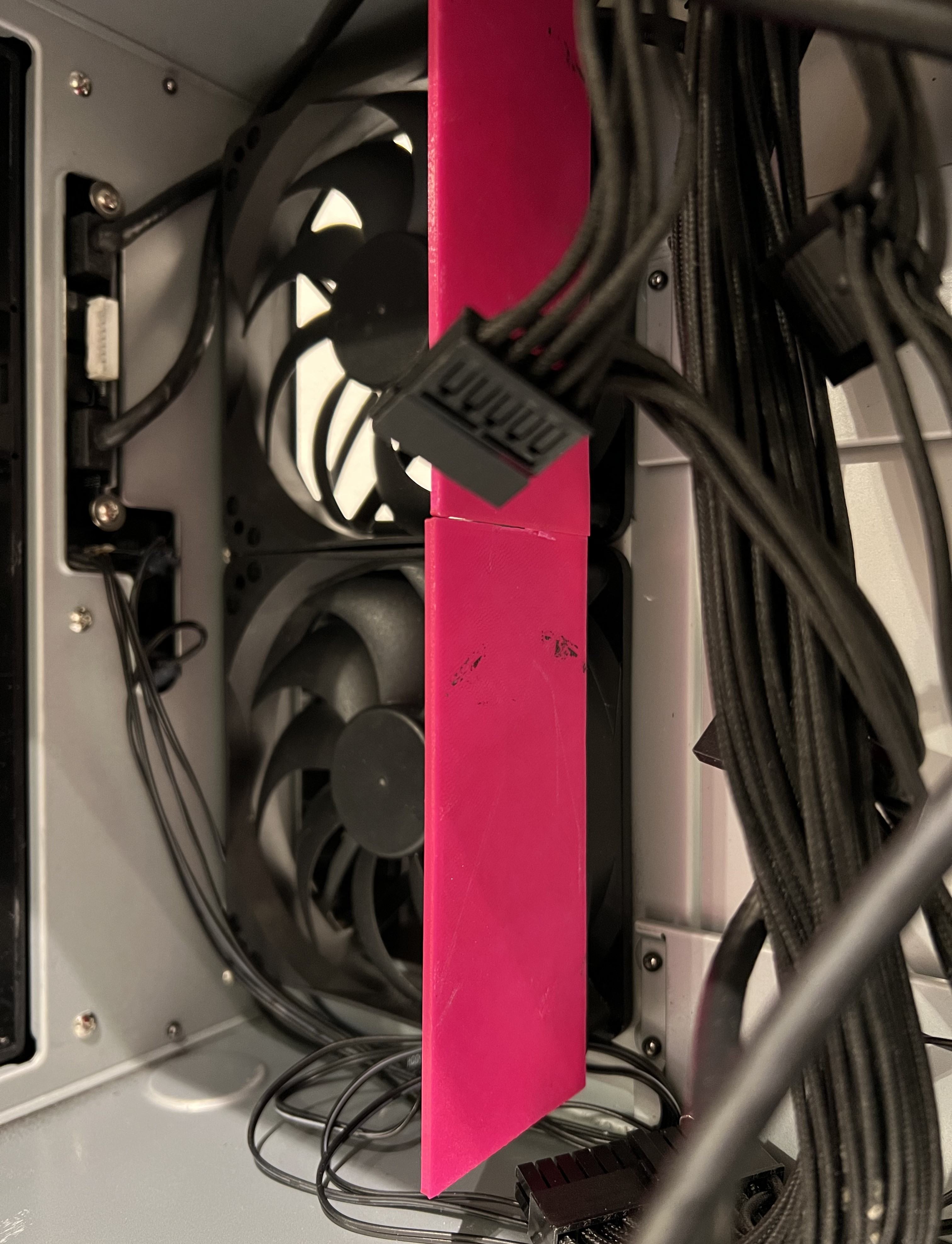

Ich habe drei DS380 im Einsatz:
Ja, unmodifiziert und mit den Standard Silverstone Lüftern „kochen“ 7200er Platten.
Drei Level der Abhilfe:
1. Fans tauschen gegen etwas mit mehr statischem Druck, Z.b die Arctic Cooling P12 oder Noctua Industrial.
2. „Card Board Mod“, d.h mit Pappe oder 3D gedruckten Adaptern den Spalt zwischen Lüfter Laufwerkskäfig verschließen. Erst jetzt wird der Luftstrom tatsächlich hauptsächlich über die Laufwerke gelenkt. Nachteil: das Mainboard und Karten im PCIE Slot bekommen jetzt deutlich weniger Luft ab, älteren 10G Netzwerkkarten oder SAS HBA kann es zu warm werden
3. „Löcher in die Rückwand des Lufwerkkäfig“ damit das Board und Peripherie auch Luft bekommt.
Mit allen drei Mods zusammen echt ein tolles Gehäuse, ohne: Plattentöter.

8x 8TB 7200er (2x HGST Ultrastar He8 8TB SAS und 6x Dell Seagate SAS). Bei absoluten Stress (resilvern eines ZFS RAID Z2) geht mit der Lösung keine Platte über 35 Grad (bei ca. 20 Grad Umgebung).
Vor den Modifikationen sind einige bis über 55 Grad gegangen 😳

Was für Lüfter hast du denn genau neben den Platten?
Das sind „ARCTIC P12 PWM PST - 120 mm PWM PST Gehäuselüfter optimiert für statischen Druck, Case Fan mit PST-Anschluss, 200-1800 U/min.“
Günstig und gut.

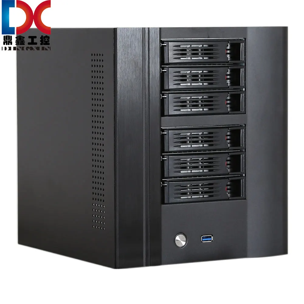

Gibt es eigentlich eine Case/MoBo Combo die folgende Ansprüche erfüllt:
  • Nicht viel größer als ein handelsübrliches 4 Bay "fertig NAS"
  • Mini-ITX fähig
  • 4 Hotswap Bays
  • 2 Extra SDD "Slots" (m.2, extra 2,5 enclosures, whatever)
Ich will endlich meine DS412 ersetzen durch etwas auf TrueNAS Basis, mit Raid Z1 für die Platten und raidmirror fürs OS, mit 10G Port(s) und WOL - ist nur für nächtliche "Offsite" Backups (steht im Nachbargebäude)
Gehäuse von Ali (habe selbst die 6 Port Versionen):
4 Port: Just found this amazing item on AliExpress. Check it out! 78,47€ 6% Off | NAS chassis, small 4-bay 6-bay itx main board, home cloud network storage, black Qunhui server
6 Port: Just found this amazing item on AliExpress. Check it out! 73,46€ | NAS chassis, 6-disk, black Qunhui 1.2 steel plate aluminum alloy panel hot swappable position storage chassis storage chassis
Da dann ein itx Board mit deinen Anforderungen rein und fertig.

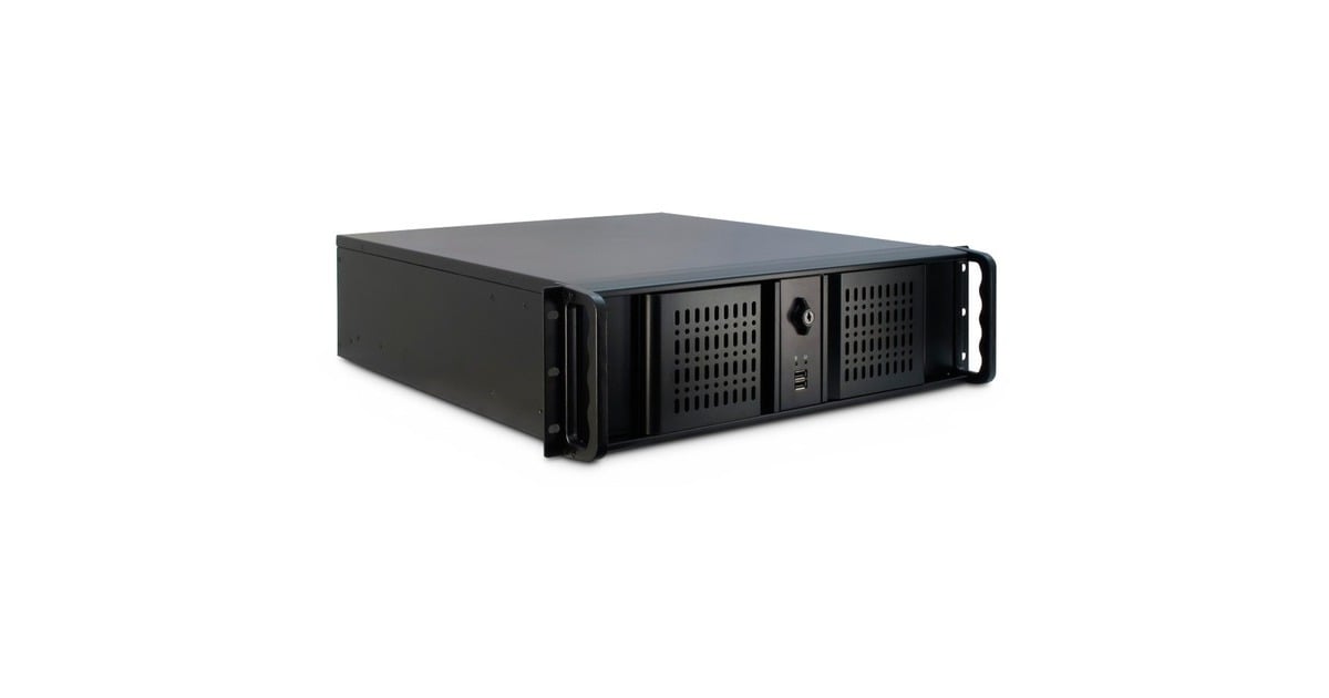

Das Gehäuse habe ich seit ein paar Jahren von Intertech zumindest scheint es identisch zu sein:
Der einbau ist extrem fummelig weil unter den HDD ist halt kaum platz für das ITX Board und den Kühler.
Mehr als einen 6/10Watt fest verlötete CPU würde ich da auch niemals einsetzen.
+ ein normales ATX/SFX NT(mit ATX Rahmen) - damit man keine SpezialNTs braucht.
seitlich sind 2x 2,5"
gekühlt wird alles mit einem 120mm Lüfter
