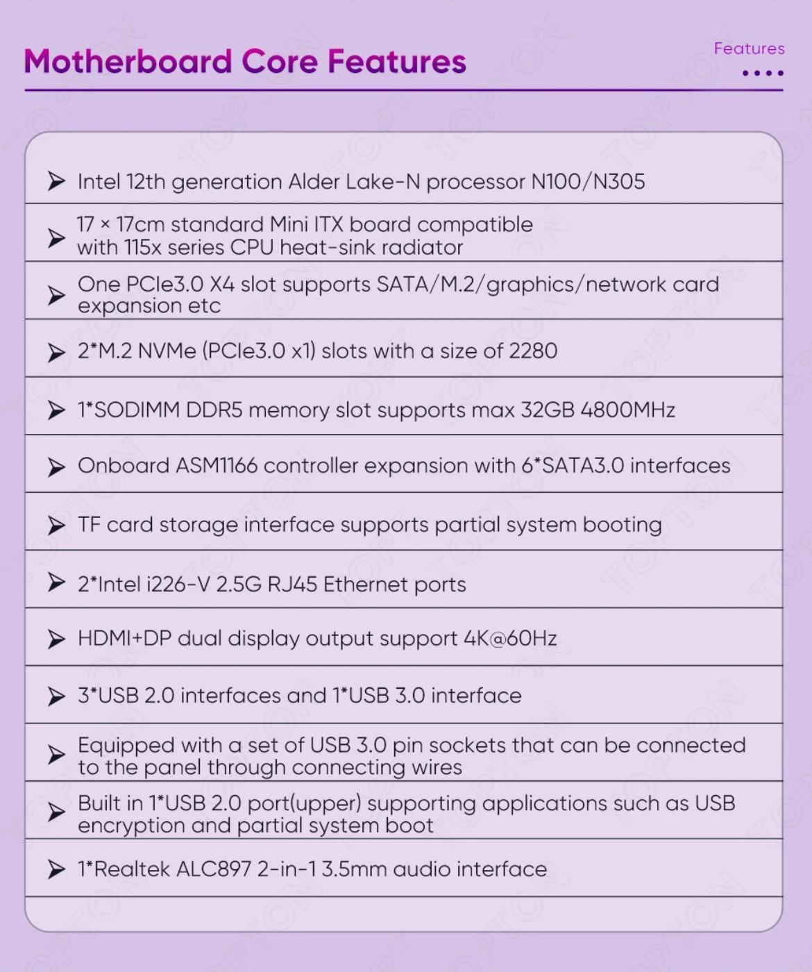

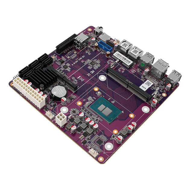

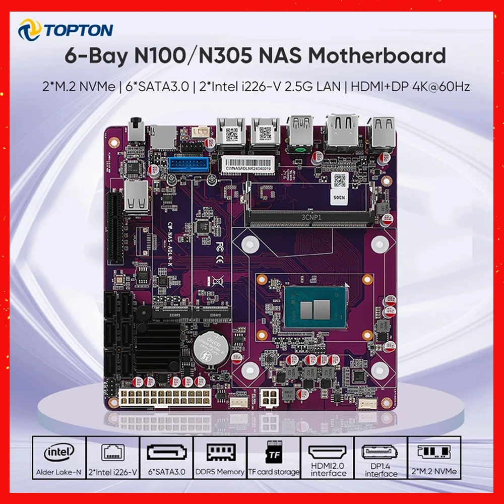

CWWK Hat ihr neues Board als Kurzpreview. Bin schon ganz aufgeregt.
Wenn ich die richtigen Specs gefunden hab, is es echt gut designed.
Einziges Manko is ein bisschen die Anbindung der M.2 Slots (PCIe 3.0 1x)
Quelle:
Das sind die specs für das Board.
Liegt daran das der N100/305 nur 9x PCI-E Lanes hat. Da ist kaum mehr möglich.
4x für den Slot.
2x für NVME
Bleiben 3 übrig für Sata, USB und whatever.

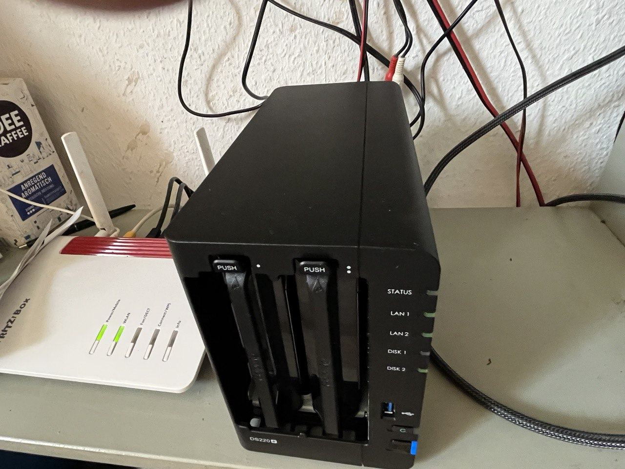

habe mich für eine DS 220+ Entscheiden + Upgrade auf 18 GB speicher

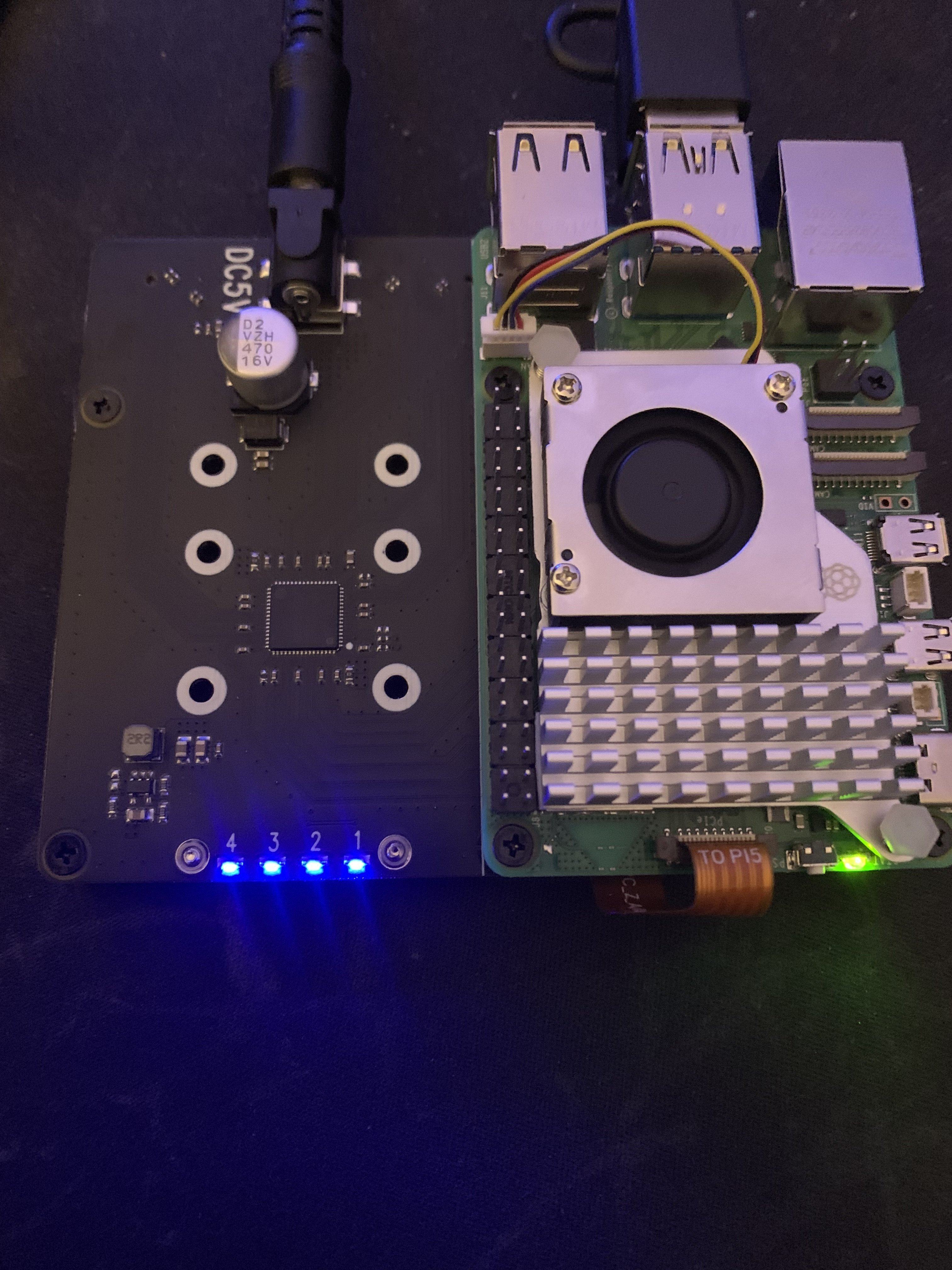

Raspi5 mit 4xnvme-Head und einer 2.5Gbit Anbindung ans Netz.
Drauf läuft nur ein OpenMediaVault und ein Plex.
Die Idee dazu ist, dass mein großer Filer nicht mehr die ganze Zeit laufen muss. Ist zwar nur ein Haswell-I3, aber mit den angeschlossenen Platten läuft der mit 100W im Idle.
Also kommt alles was man ständig braucht und ein paar Medien-Daten auf den kleinen PI und der große Filer wird nur bei Bedarf gestartet.
Idle 6W. Unter Last um die 12W. Vollast in der Spitze 14W.
Dateizugriff und Streaming laufen völlig ausreichend.
Wahrscheinlich ersetze ich noch zwei alte 3er Pis, indem ich deren Arbeiten vom 5er machen lasse.

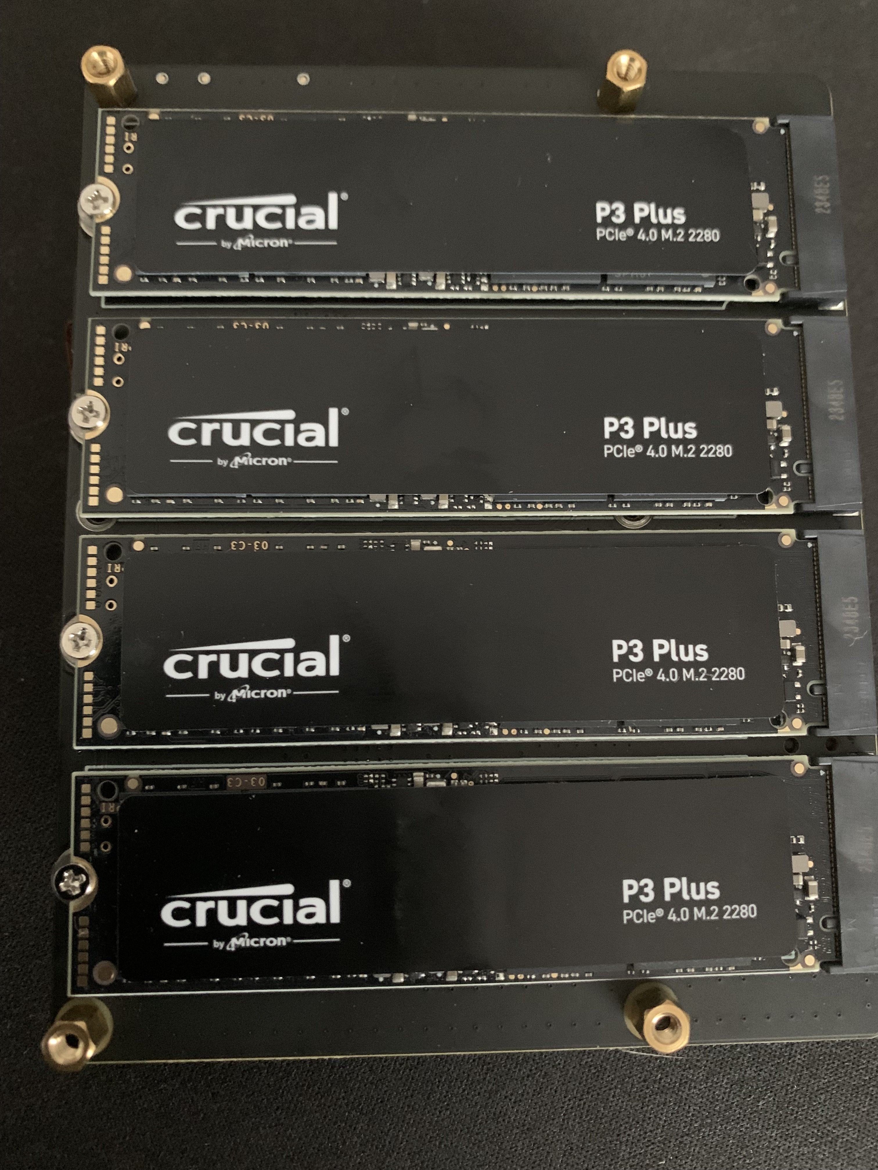

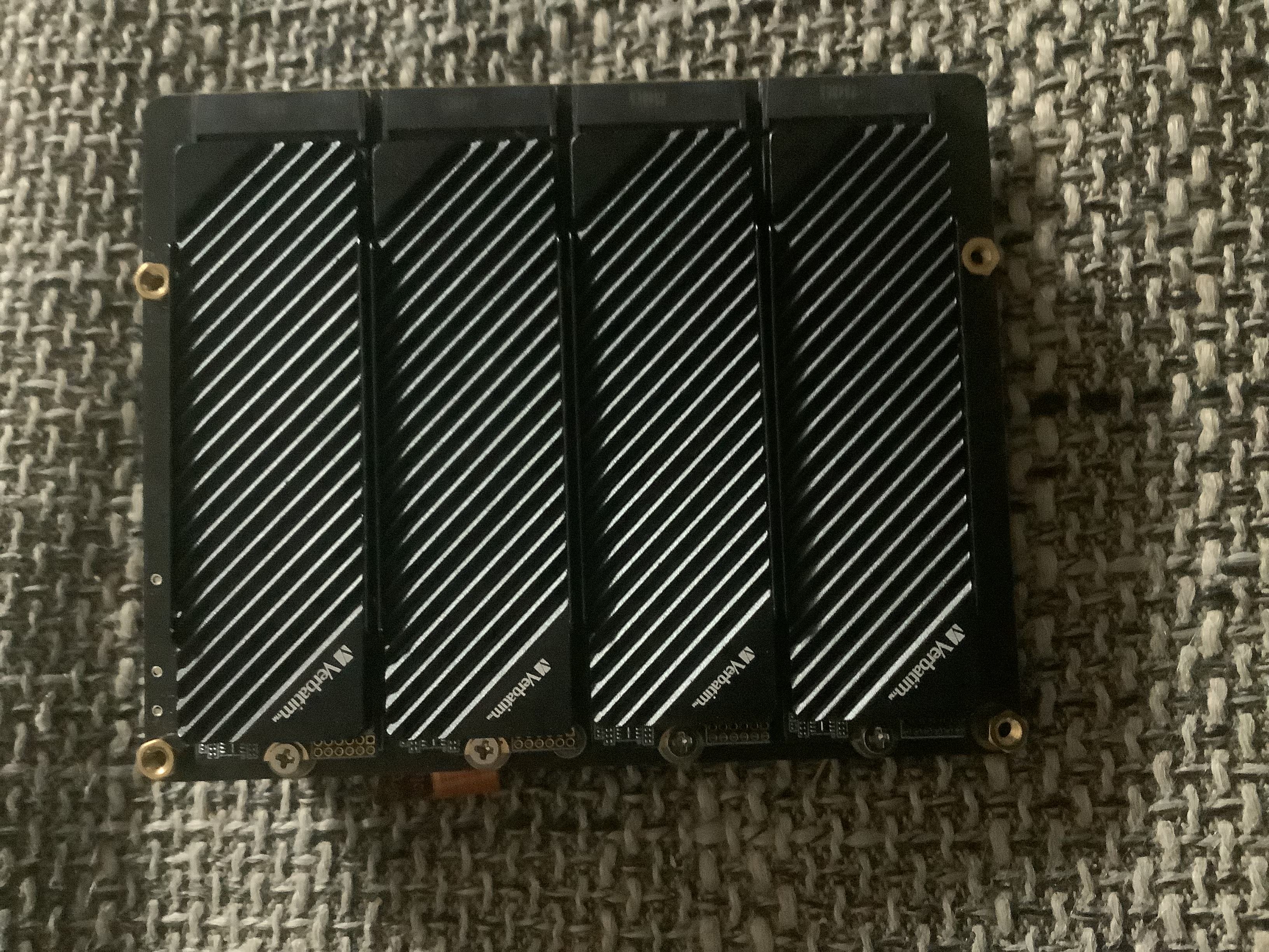

Vorderseite
Rückseite 1. Versuch: Die preiswertesten 4TB SSDs, die ich gefunden habe.
Rückseite 2. Iteration: Verbatin TLC mit Cache 4TB
Allerdings hab ich mir nach den anfänglichen Problemchen tatsächlich noch eine Rocketchip-Version bei Ali bestellt (mit Gehäuse). Müsste die Tage kommen. Teste ich noch gegen.

Ich habe jetzt auch auf raspi 5 8gb umgestellt mit einer 2x1tb platte im raid für mail Nextcloud, Paperless und Immich App :)
Das https://wiki.geekworm.com/X1004 läuft bei mir.
Bisher kann ich nichts schlechtes sagen.
Habe damit den großen ProLiant ML350e Gen8 abgelöst. Was soll das Ding auch die ganze Zeit laufen für nix tun :)
