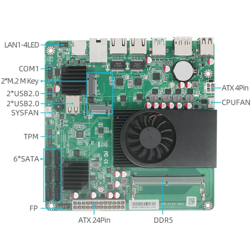

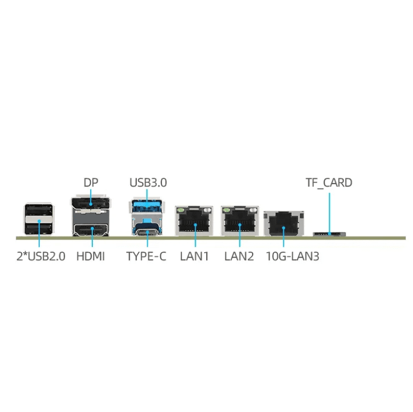

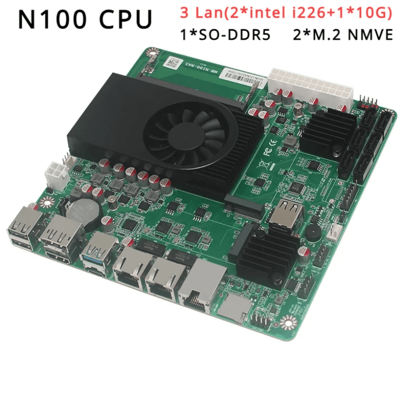

Woah moment... was soll das.... es gibt ne Variante vom CWWK n100 Board mit 10GB-T LAN von Szbox?
Für nur 130$
Wenn man die 2x 2.5Gb it am Switch noch bündelt kriegt man 15Gbit....
Mit N305 wär das sicher richtig cool... aber vermutlich mind. 100-150$ teurer.
Mit ner AQC113 Karte (für 40$) im PC kannste ne Direktverbindung zum PC machen und die beiden 2.5Gbit aufn Switch...
Edit: Verdammt... ich will das ding.... aber ich hab absolut keinen Grund wieso...
Edit2: Okay... wenn ich da 2x NVME -> 6x Sata Adapter drauf haue krieg ich 18 Sata Ports... die jeh mit 20TB Toshiba HDD's für 300€ (aka 5400€ xD ) hätte man 360TB an speicher... omfg
Für nur 130$
Anhang anzeigen 1008903Anhang anzeigen 1008905Anhang anzeigen 1008904

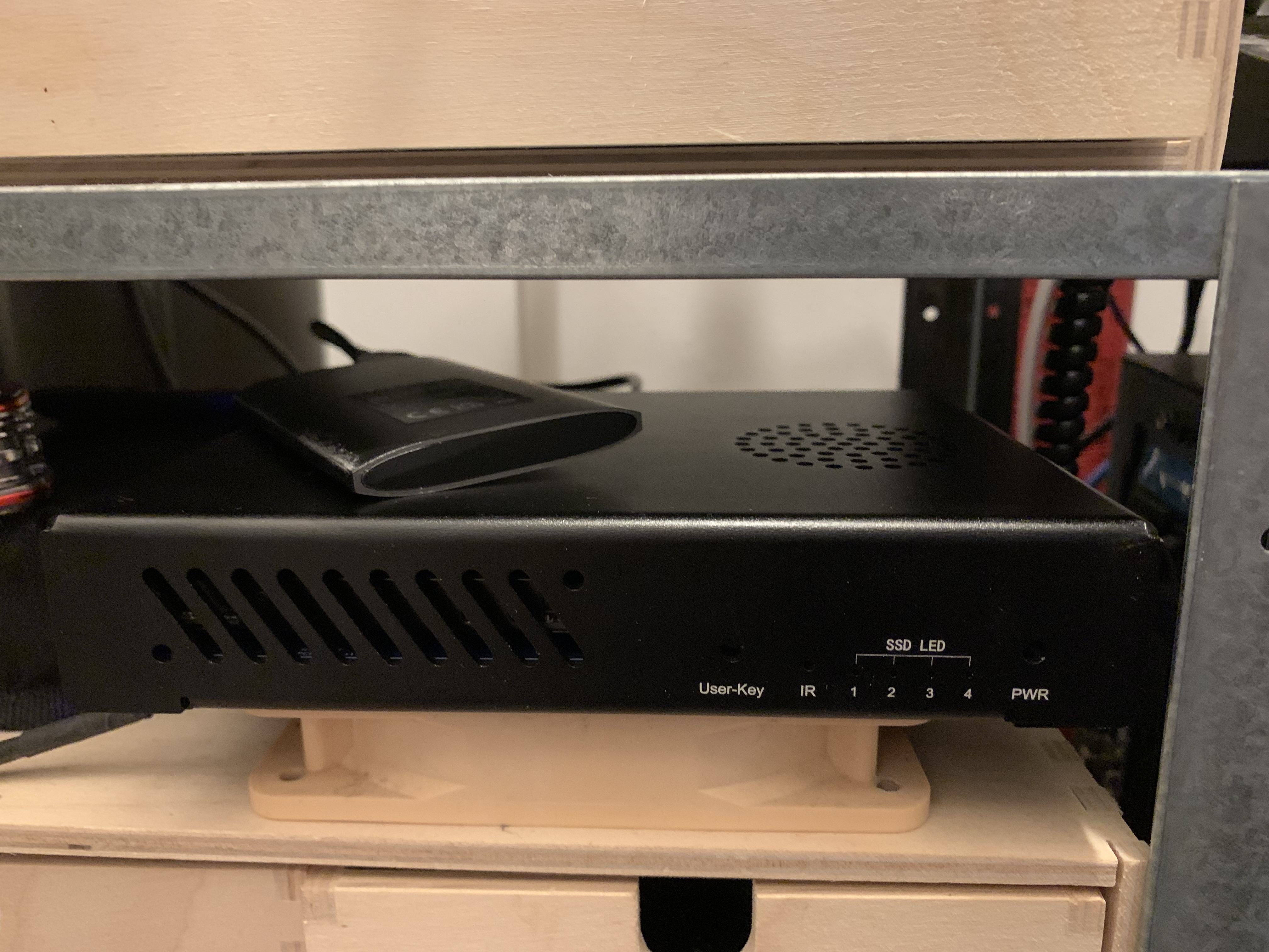

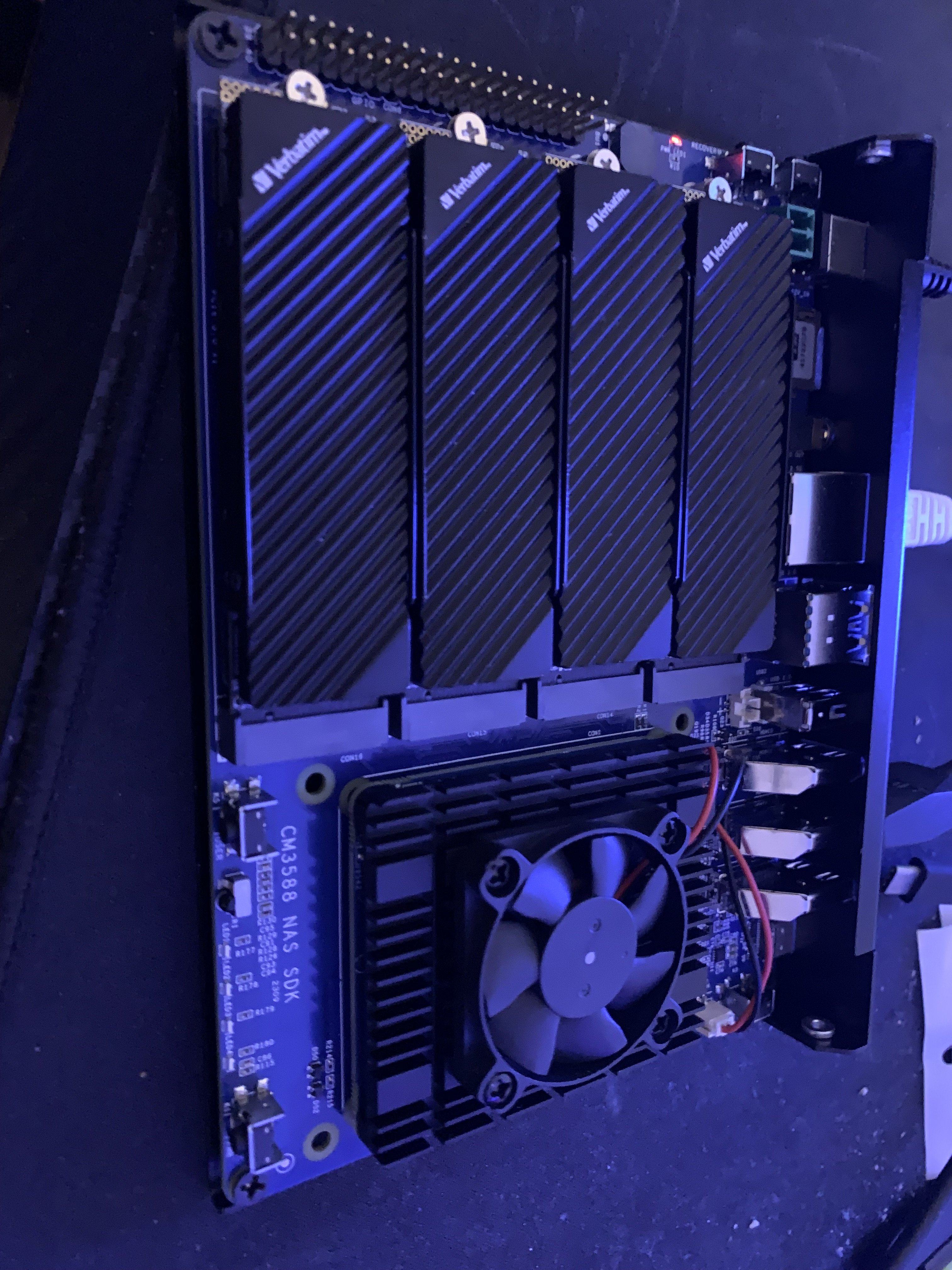

Bei mir ist das Raspi5-NAS einem Rocketchip NAS gewichen.
3W im Idle
5W wenn ich Daten schreibe.
10W beim Kompilieren vom Kernel (macht man ja nicht so oft^^).
Im Moment fülle ich gerade das NAS mit Daten und der Plex-Server schreibt seine Datenbank. 98% CPU-Last. Das geht mit 6-8W vonstatten.
Den Ausschlag hat hier tatsächlich das damals verfügbare Gehäuse gegeben.
Der Raspi ist ja nur lose rumgeflogen. (Wobei sie für den 4xnvme-Hat inzwischen auch ein Gehäuse anbieten.)
Für nur 130$

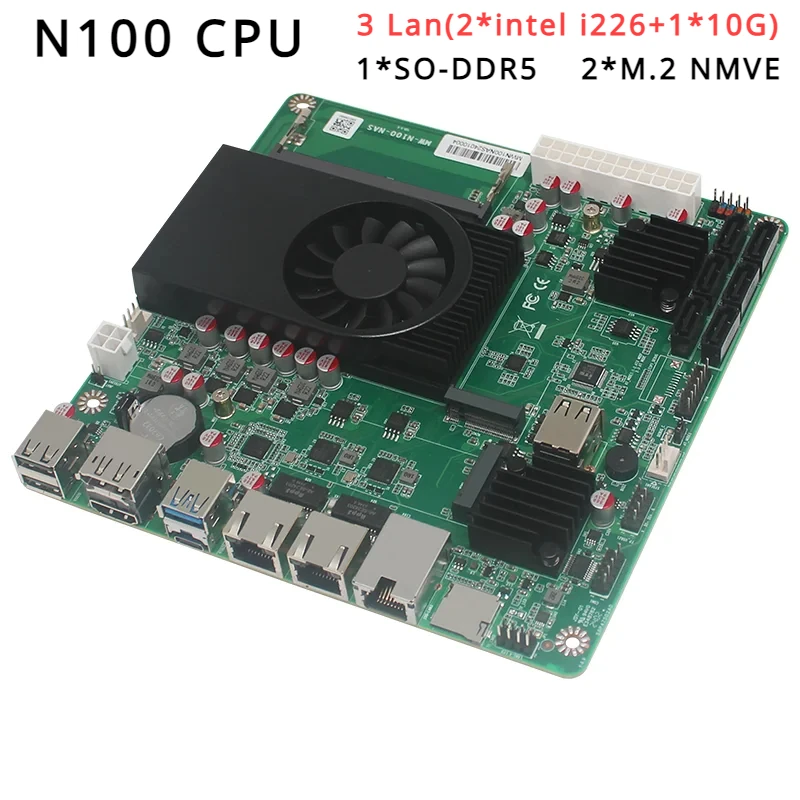

Hat das Board schon jemand zuhause und getestet? 10Gbit brauche ich bis jetzt noch nicht, aber besser haben als brauchen 8-). Stelle gerade mein neues NAS zusammen, da kommt dies wie gerufen :-)
Würde mich auch interessieren. Und vor allem welches NT daüfr in Frage kommt.
Die eine Bewertung für das MB ist nicht gerade berauschend. Zitat:
Die Verpackung war gut in Luftpolster folie eingewickelt, aber die Schachtel, in der sie geliefert wurde, war nicht stark genug, da Sie sehen können, dass Druck auf den ESD-Beutel ausgeübt wurde. (Foto 1)Der MB ist eine großartige Idee, es gibt jedoch einige Fehler an diesem Motherboard.Es ist nur mit 16GB RAM kompatibel, NICHT 32GB, wie in der Beschreibung erwähnt. Der Verkäufer beriet sich mit der Fabrik, auf die die Antwort "Unterstützung, aber instabil oder inkompatibel" war. Ich hatte bereits 32GB SoDIMM gekauft und ich kann sagen, dass ich keinen POST damit bekommen habe. (Foto 2)Großer Konstruktion fehler. Die Ports sind zu niedrig bis zur Basis des Boards. Ein normaler HDMI-Stecker passt nicht in den Port. Ich musste einen rasieren, um ihn genug zu bekommen, um eine Display-Ausgabe zu erhalten. (Foto 3)Außerdem dient der 4 Pin ATX-Anschluss nicht nur zum Anzeigen oder Übertakten. Wäre schön, wenn der Verkäufer das deutlich machen würde! Seltsam, dass eine CPU mit geringem Strom verbrauch wie der N100 dies benötigt, aber ich denke, es hat mit der kleinen PCB-Größe zu tun.
