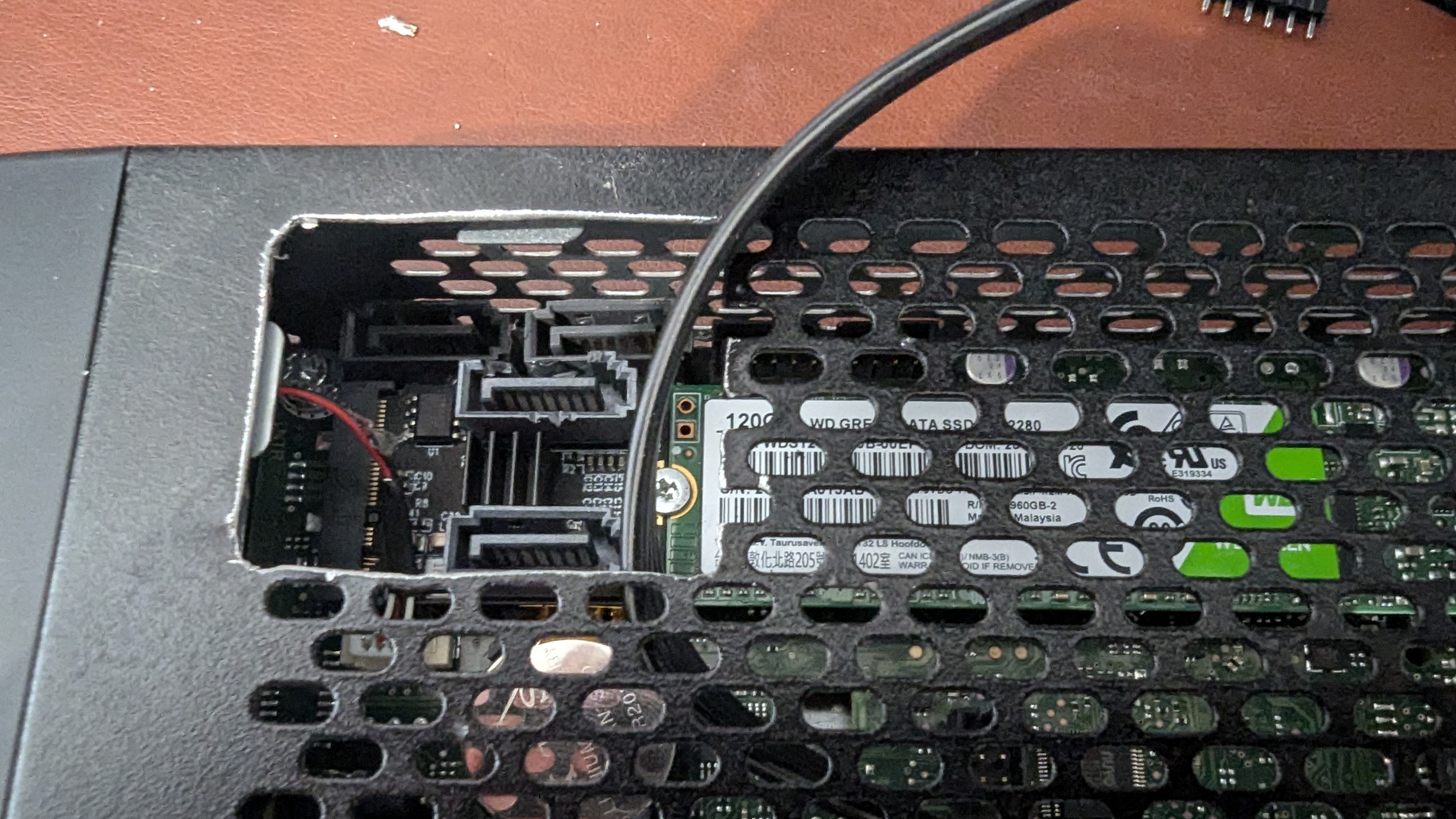

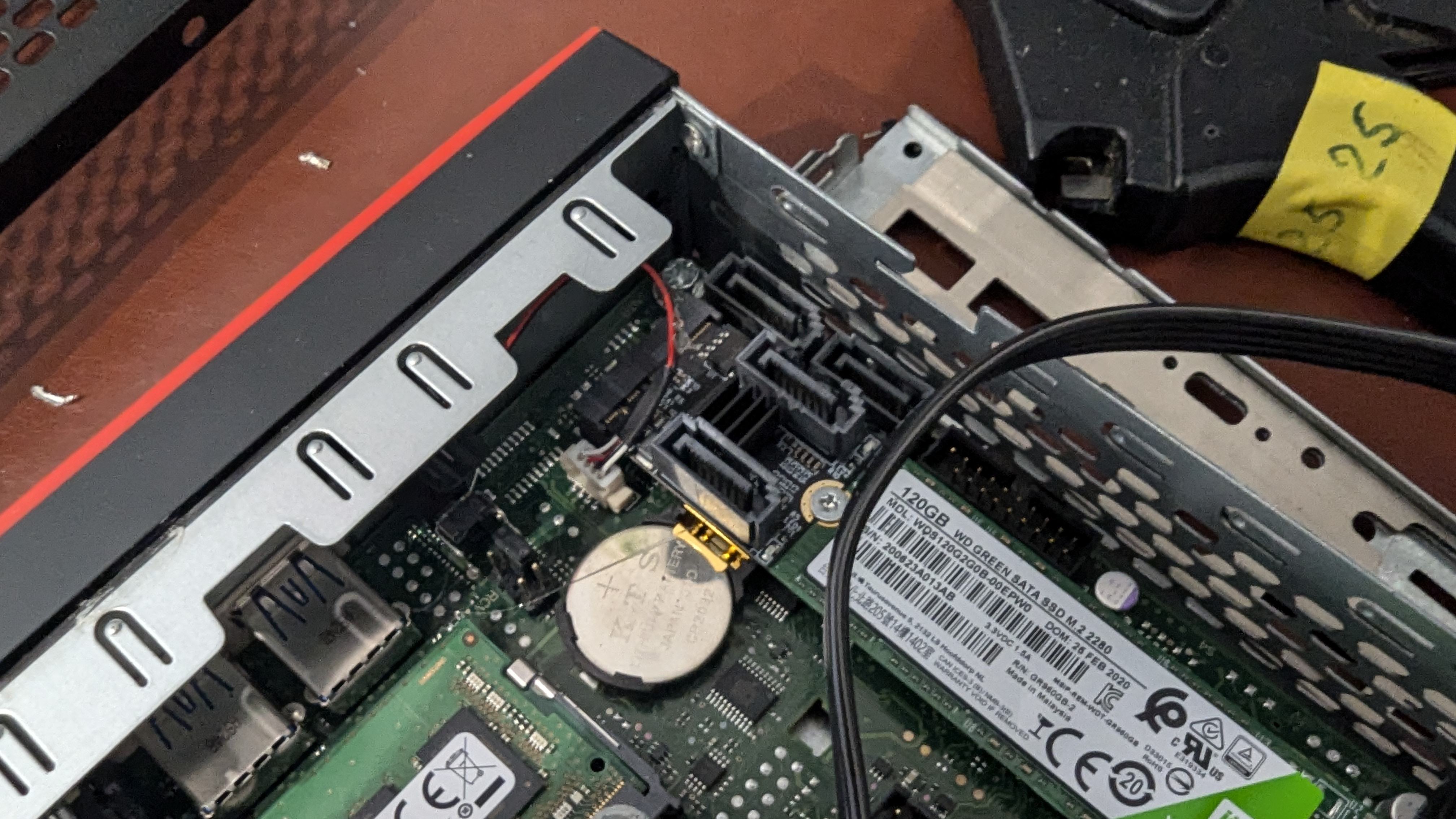

Weil ich auch nicht viel Geld noch in der Backup Hardware investieren will, habe ich kurz mein Fujitsu Futro S740 mit SATA Ports erweitert.
Das Ding hat Von Haus aus 2 Sata Ports? Und du hast über den WiFi M.2 slot nochmals 2 Nachgerüstet? Dann hast du auch keine Probleme mit Sata Stromkabel oder?

Es hat von Haus aus keine SATA Ports. Bzw. Nicht bestückt. Habe die zwei nachgelötet so wie die fehlenden Widerstände. Ich kann von diesen Ports zwar nicht booten, aber im OS werden sie erkannt und funktionieren. Strom bekomme ich halb vom Board halb direkt vom Netzteil. Also die 5V sind vom Board und die 12v direkt vom Netzteil.
