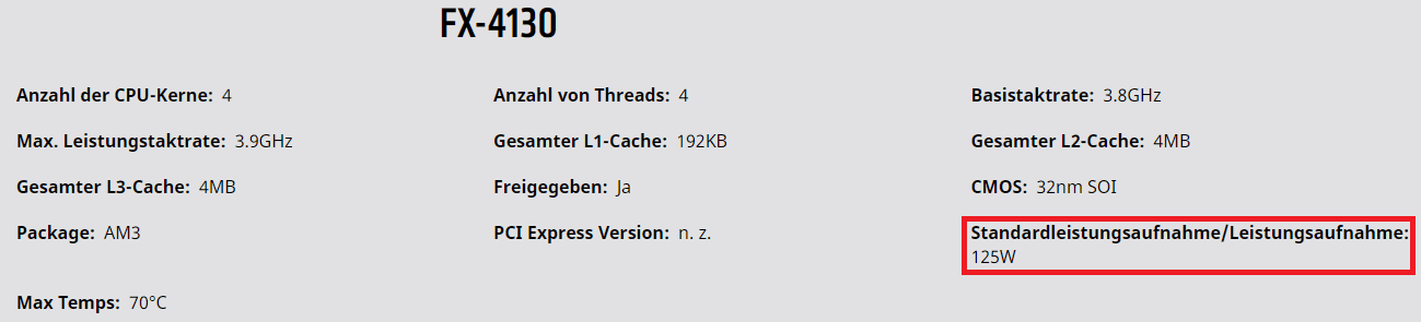

Die CPU hat laut AMD ne Leistungsaufnahme von 125W. Also ist das NT schon relativ knapp bemessen. Abgesehen davon dass es halt sowieso hoffnungslos veraltet ist.
Nein, nein und nein.
1. die TDP ist 125W, das hat nicht unbedingt was mit der Leistungsaufnahme zu tun sondern eher dem Kühler und den Spannungsreglern auf dem Board

1. Angabe vom AMD, habe ich mir nicht aus dem Ärmel geschüttelt
2. 125W + Verluste der Spawas = ~140W. + Board + GPU = ~160W.
Damit sind wir bereits bei ~89% auf 12V.

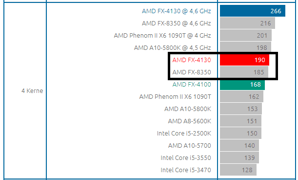

1. und der Rest vom Review?
2. Und wie schauts mit Vollast beim FX8350 aus??
Also max. Last mit max. Threads?
Von daher ist das schon ziemlich frech, was du hier gepostet hast! Echt unterste Schublade...

Volllast sinds etwa 27W Unterschied.
135 zu 195 sind bei mir 60W Differenz.
WO kommen deine 27W her??
Und damit steht mein Punkt, dass TDP nicht Verbrauch ist und bei 60W Differenz.
Das ist, bei 125W TDP, fast die Hälfte, der kleinere ist also eher in Richtung 60W realem Verbrauch, wenn der FX8350 120W verbrauchen würde - was beides nicht zutreffend ist...
Ergo: TDP != Verlustleistung, damit kann man gerade bei den kleineren CPUs (wie hier der Fall), nicht argumentieren.
Ähm, DAS ist ja wohl eindeutig.
Du sprachst von Leistungsaufnahme und hast auch bei dem Hinweis darauf auf diesen Punkt, welcher ja falsch ist, bestanden.
