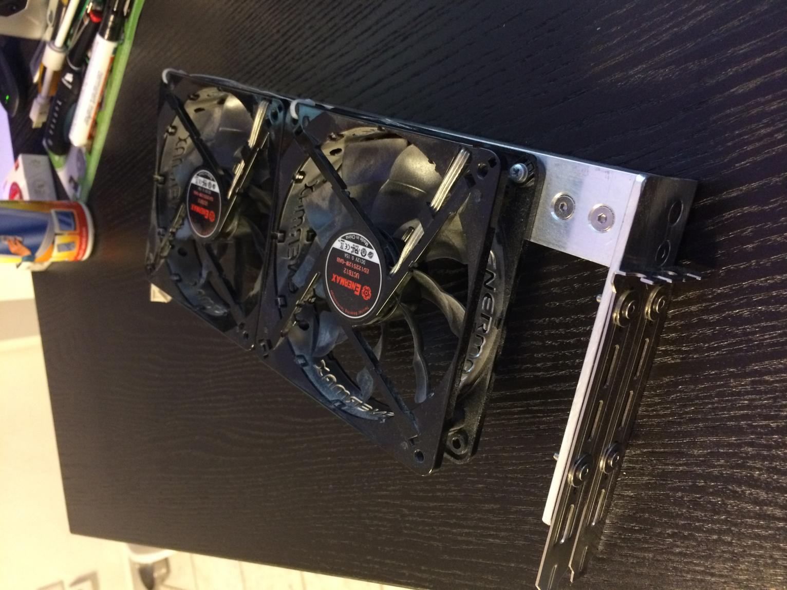

Ich habe auch mal einen PCI-Bracket Lüfterhalter gebaut, an dem die Lüfter festgeschraubt werden und der dann die Karte von unten nochmal unterstützt.
