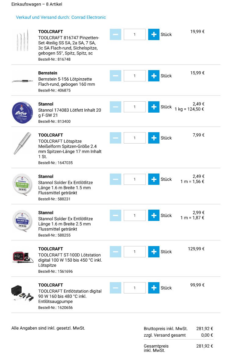

Ich habe ein paar Tage flachgelegen und konnte mich nicht weiter um das Thema kümmern. Heute hatte ich aber endlich die Gelegenheit dazu.
Danke an dieser Stelle für die Hinweise und Infos. Insbesondere auch für das Argument von zwei Einzelgeräten. Deshalb werden es jetzt bei mir auch zwei einzelne Stationen... Auf Basis der ganzen Empfehlungen habe ich einmal versucht, mir ein Bild zu machen - und mal zusammenzurechnen, was mich das Equipment insgesamt kosten würde.
Hakko scheint in Deutschland weniger weit verbreitet zu sein und damit auch nicht flächendeckend erhältlich (zumindest finde ich nicht soviele Treffer wie zu anderen Herstellern). Vom Gefühl her ist das halt ein amerikanischer Hersteller, der da drüben weit verbreitet ist - ähnlich wie hier scheinbar Weller und Ersa. Mir ist dann aber auch klargeworden, dass mir das für den Einstieg in Summe zu teuer wird. Ich habe mich deshalb im günstigeren Sektor umgeschaut. Es soll kein Plastikbomber aus China werden aber auch kein Profigerät. Irgendwann bin ich dann über die Eigenmarke Toolcraft von Conrad gestolpert. Das Equipment scheint mir irgendwie passend für meine Ansprüche, weshalb ich mir da mal einen Warenkorb zusammengeklickt habe:
attachment.php
Was meint ihr, kann man mit den Stationen erste Schritte machen? Oder spricht absolut etwas dagegen?
Bei den Pinzetten bin ich mir noch nicht schlüssig (vielleicht verzichte ich auf das Set), ebenso wie beim Flussmittel. Da war ich von der Auswahl "überfordert".
Das ist auch etwas, was wichtig ist: Gutes Flussmittel.
Und Lötzinn mit "No CLEAN" FLussmittel.
Da Conrad kein bleihaltiges Lötzinn im Angebot hat (das habe ich bei der Recherche als "sinnvoll" empfunden), werde ich in den nächsten Tagen mal im lokalen Baumarkt vorbeischauen. Allerdings hat sich mir die Frage gestellt, woran ich denn No-Clean-Lötzinn erkennen kann. Sicherlich an irgendwelchen Fluxklassen, die teilweise angegeben sind (teilweise aber auch nicht) - damit kann ich leider nichts anfangen. :( Gibts da Angaben, nach denen ich mich richten kann?
Amtech-Flussmittel mit "NC" im Namen (das steht sicherlich für No Clean) gibt es beispielsweise bei Amazon. Aber auch in verschiedensten Ausführungen, wo ich nicht durchblicke.
Oder tuts vielleicht auch das Lötfett aus dem Warenkorb?
Moment. Lötfett ist doch nichts für Platinen, sondern wenn man irgendwelche Bleche, Rohre oder dergleichen machen will. Das frisst einen auf Dauer Platine, IC und Co weg.
Genau.
Kein Lötfett nehmen.
Kauf dir passendes Flussmittel.
Es gibt such extra welches wo man die Platine nicht extra danach reinigen muss.
Normale Lötfette, Flussmittel greifen die Platinen an.
Genau.
%product-title% kaufen
Alternativ: Kolophonium und 99% Alkohol.
Danke, dass ihr mich vor einem teuren Fehler bewahrt habt. :)
Dann wirds erstmal ein Flussmittelstift für die "Übungseinheiten" und später werde ich mir die Option für bessere Lösungen offenhalten.
Mal schauen, ob der Black Friday noch ein Angebot für mich bereithält oder nicht... Ansonsten wird halt zu den normalen Kursen bestellt.
Danke nochmals für den ganzen Input. :)
